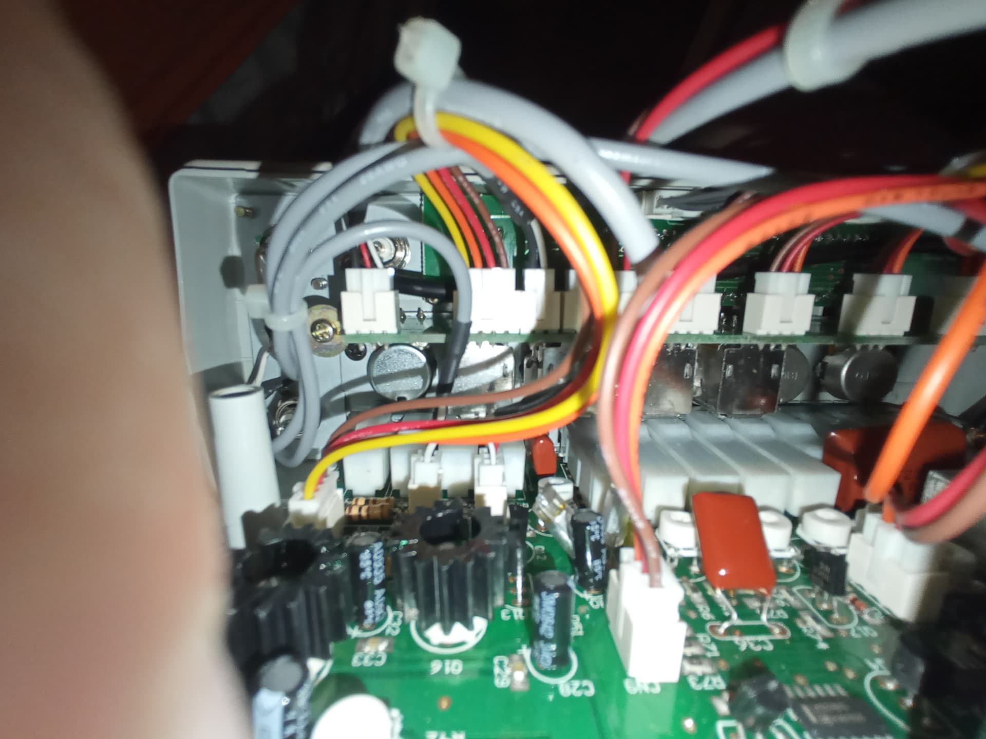

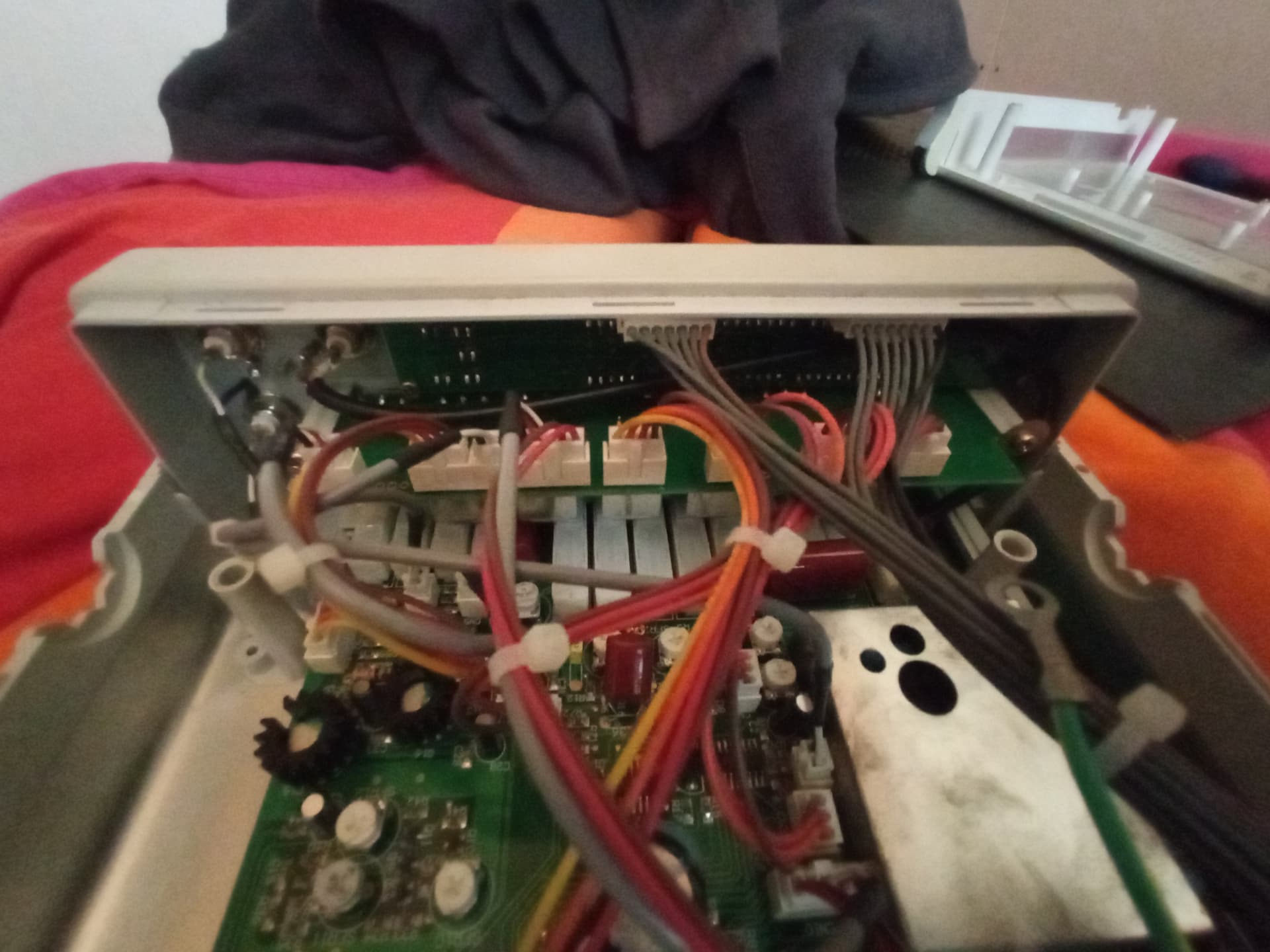

il est quasi impossible d ajuster correctement une frequence ou alors peut etre que le potard deconne
j ai reussi a ouvrir jusque la mais apres je sais pas comment demonter les boutons de potards afin d acceder a ceux ci pour changer celui de frequency
j ai bien vu les 2 vis a oter pour enlever la plaquette hz qui supporte les potards mais le trouve pas comment oter les boutons en facade
apparamment il y a 2 autres vis a oter en dessous pour desolidariser
En général chez Voltcraft c’est de la fabrication au plus simple. Les boutons doivent être simplement enfoncés sur les axes. Si c’est plus luxueux, il faut faire sauter les caches du dessus avec une lame de cutter.
Comme les potars doivent être soudés sur un PCB, je vois mal parti le remplacement par un multitour qui va être nettement plus encombrant.
Et pour info, les chinois pas chers crachent beaucoup.
Il vaut mieux un synthétisé, un simple oscillateur va dériver, même avec un potard de competition

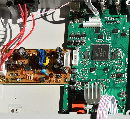

voilà ce qu’il y a dans le 6800
bonjour
j ai essayé de tirer mais ca vient pas… j espere qu ils sont pas collés…
voltcraft c est pas du chinois ? si ?
pour le potard, si on peut pas mettre un multitours ya de la place sur chaque coté du potard original mais pas au dessus ni en dessous, je pourrais mettre un potard en serie fixé sur le dessus ou le coté de l appareil, pour un reglage fin ?
le signal est propre le seul soucis rencontré est ce reglage en frequence qui est bien trop « raide »
deja faut que j arrive a demonter…en tirant ca vient pas je force pas voulant ni arracher ni casser
j ai contacte conrad j espere une reponse
au pire j ai juste la place de passer une pointe de chauffe artisanale… a base de 2.5² pour souder 3 fils de rallonge… mais j aurais prefere changer juste le potard ou pour un multitours ou un modele 2 potards en 1… le 1er servant au degrossissement et le second au « fin »
