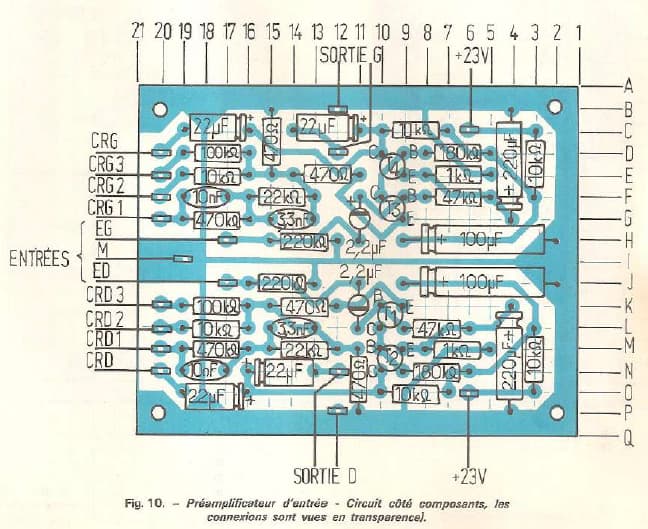

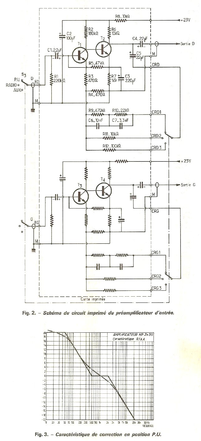

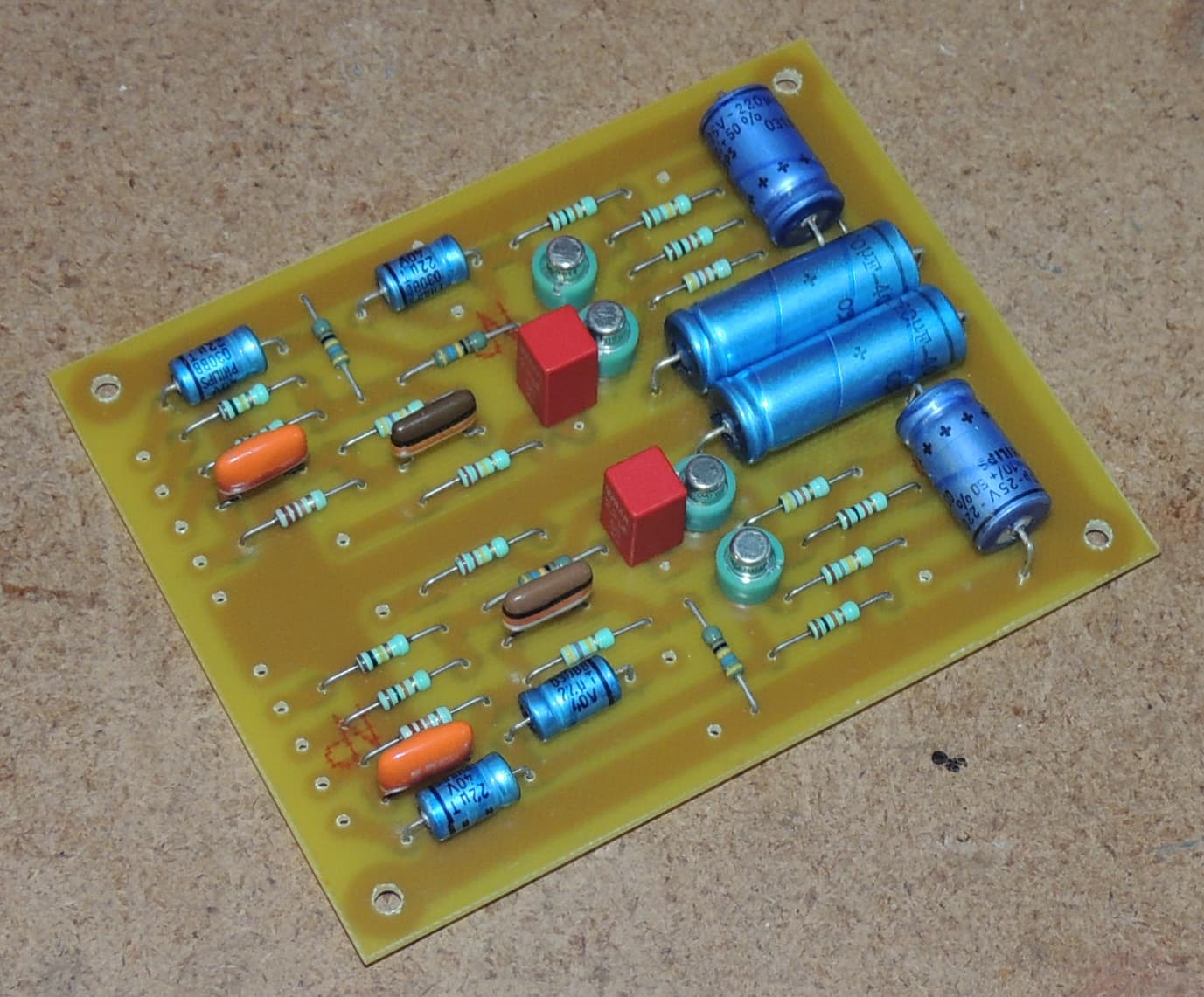

… sauf que là, je pensais réaliser un préampli mono sur un bout de veroboard …
Possèdes-tu déja l’ampli ?
Si non, trouves un ampli avec une commutation mono/stéréo.
Non, ce n’est pas un ampli de chaîne mais la partie BF d’un combiné radio-PU donc mono.
Tu trouves un préampli stéréo avec correction RIAA, par ex:
- https://www.audiophonics.fr/en/preamp-module/lite-icb-preamplifier-phono-mm-riaa-p-6134.html et tu relies les sorties sur l’entrée de ton radio-PU à travers deux résistances de valeur égales à l’impédance d’entrée de ton radio-PU. Valeurs de résistances a ajuster le cas échéant.
