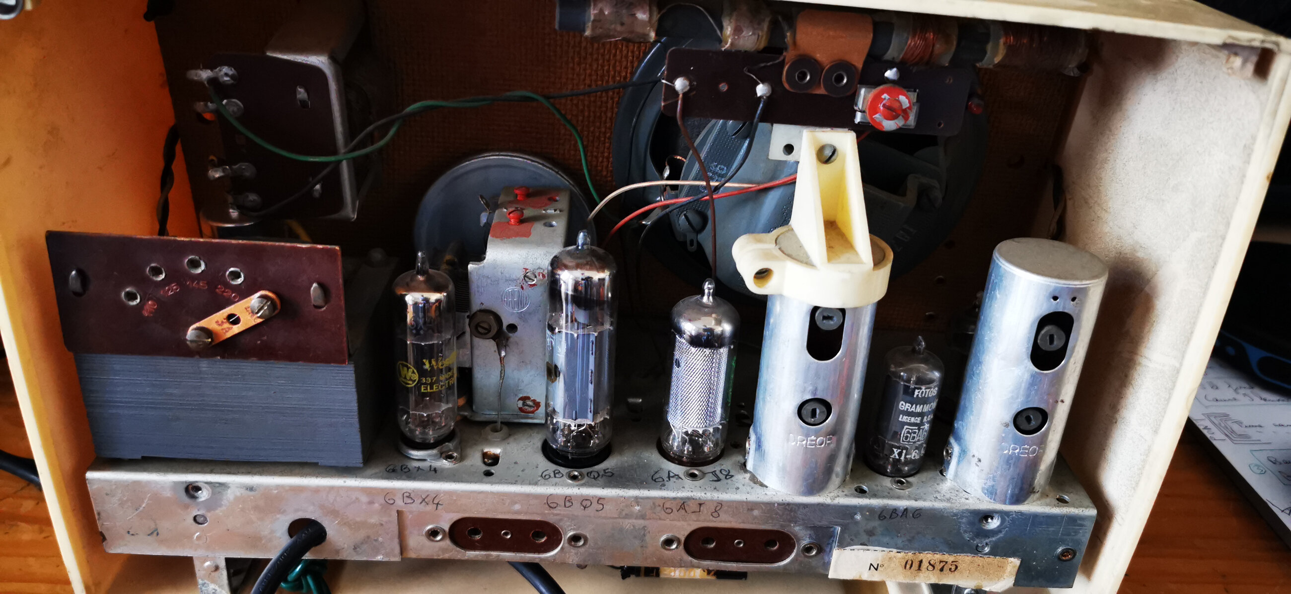

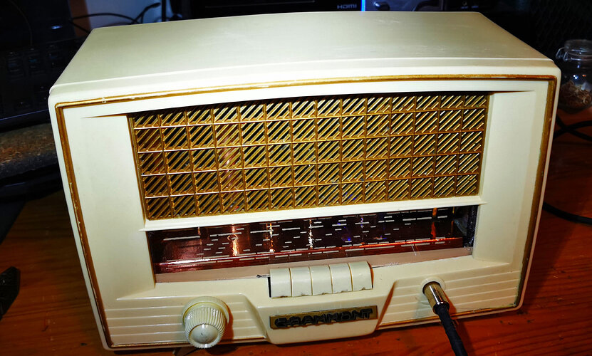

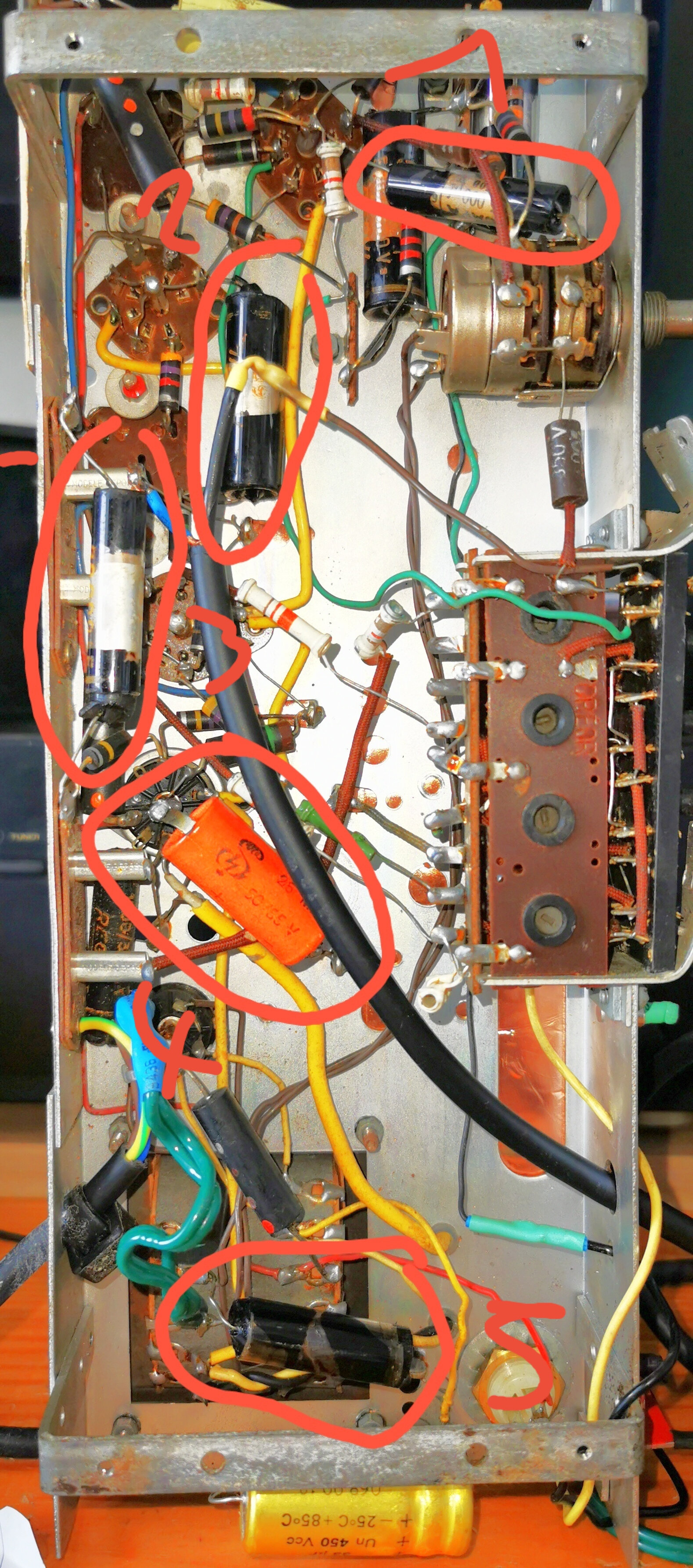

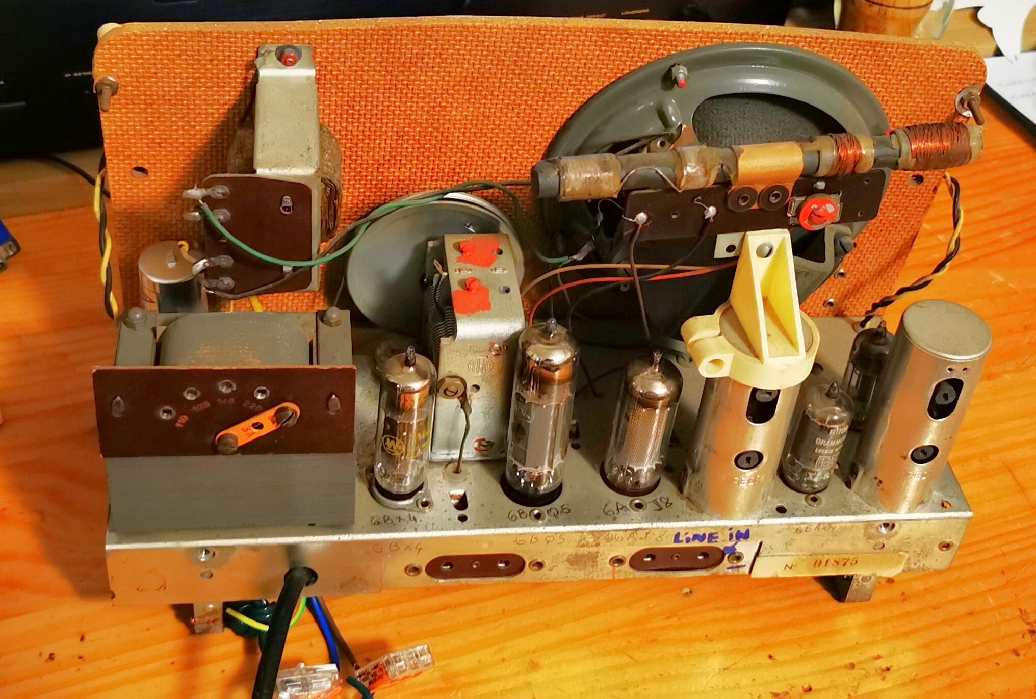

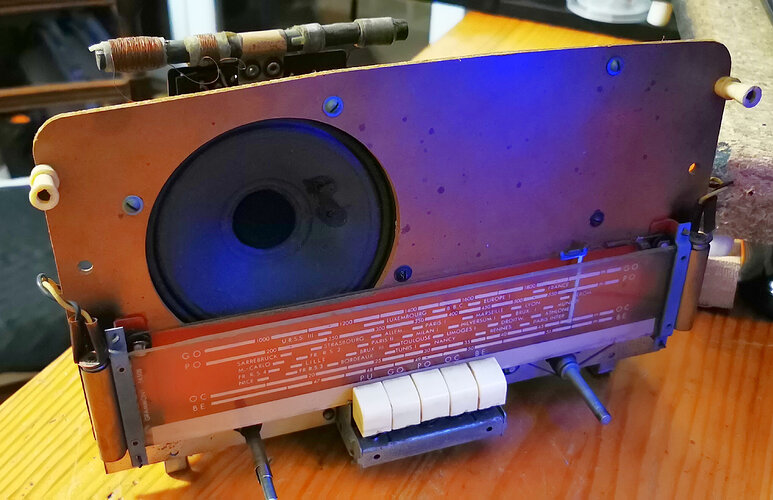

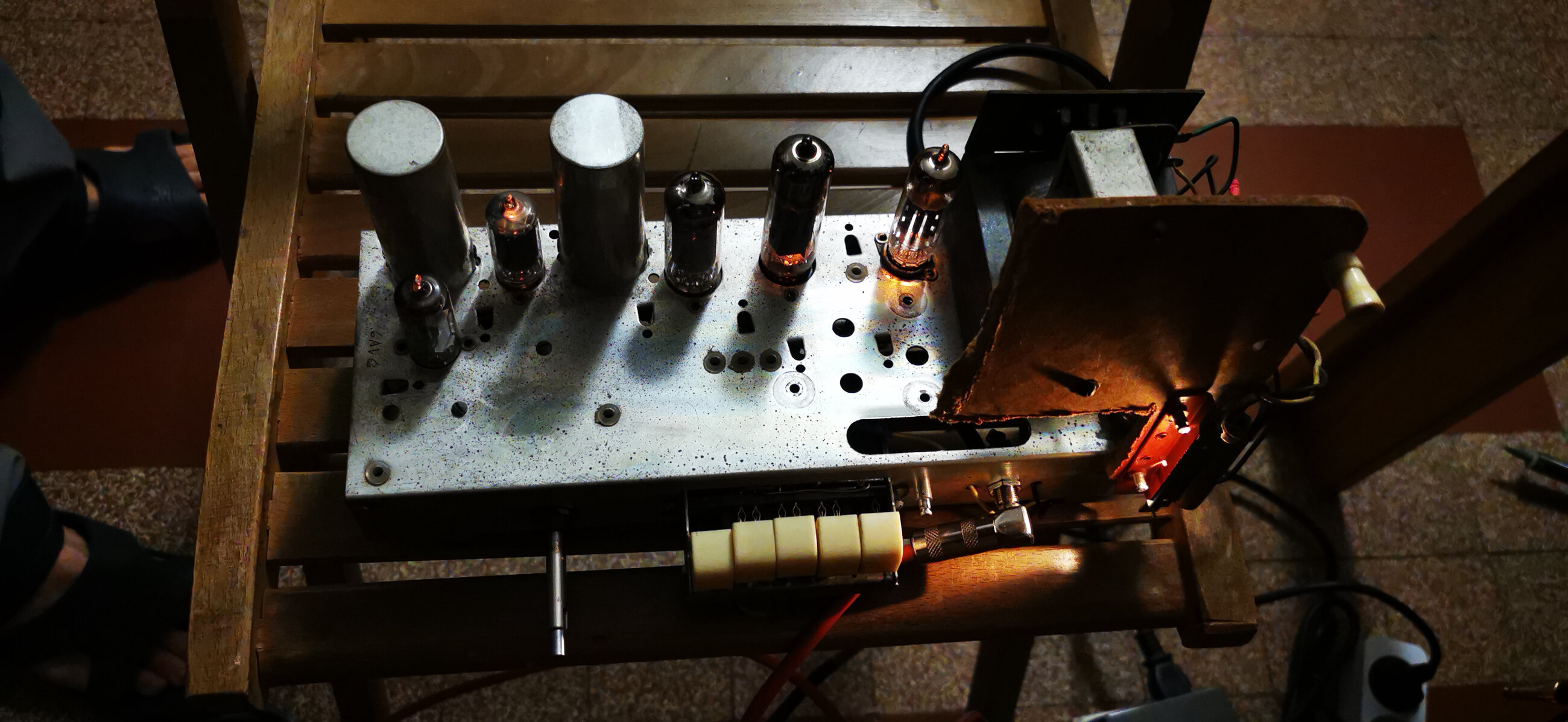

Voici ma première publication, je viens de m’inscrire sur ce site après avoir cherché quelques informations par rapport à une radio Grammont 5715 que l’on m’a donné. J’ai vu qu’il y avait une entrée p. u donc une entrée ligne et en y branchant un câble de guitare électrique j’ai vu que ça fonctionnait. Cependant pas mal de condensateur semble faire la tête et je ne m’y connais absolument pas malheureusement pour les changer. Il n’y a pas toujours les données de condensateur pour que je puisse les changer et malgré le schéma je ne sais pas localiser exactement les condensateurs et donc je ne sais pas comment les changer. J’ai pensé vous donner quelques photos et expliquer quels modifications j’ai fait afin que peut-être certains d’entre vous pourront me dire quel condensateur acheter pour remplacer ceux d’origine et aussi peut-être recevoir quelques conseils. L’idée est de l’utiliser seulement pour la guitare électrique car que c’est un ampli à lampe de 1957 et la qualité est vraiment intéressante. J’ai donc enlevé le haut-parleur d’origine et j’ai mis une embase femelle jack afin d’y brancher un haut-parleur haut de gamme. j’ai aussi enlevé l’antenne et le sélecteur de radio à ailettes pour alléger la machine et surtout enlever la vitre de sélecteur des fréquences pour qu’on puisse voir les lampes s’allumer et que ce soit beau d’un point de vue esthétique. Il sonne super bien mais ça tiendra pas vu l’état des composans. Je joins quelques photos et j’espère ne pas avoir fait de bêtises. Ah oui j’ai aussi changé le câble d’alimentation et j’ai ajouté une masse que j’ai soudée directement sur le châssis avec les photos vous comprendrez sans doute. Mon besoin est de remplacer les condensateurs qui semblent être fatigué et je voulais aussi savoir si je pouvais enlever le sélecteur de fréquence à 5 boutons pour me garder que le P. U mais j’ai peur de l’enlever de crainte de faire les choses mal. Je sais utiliser un fer à souder très basiquement, je suis pas très précis et je n’y connais presque rien en électronique merci d’avance de votre indulgence et bravo pour les publications :folded_hands::blush:

Attention à bien raccorder le poste à la terre (et la masse) et vérifier que la sécurité est assurée sur la prise PU ! Car en cas de défaut, avec une guitare…
Merci. La prise jack de la guitare est raccordée à la carcasse de l’appareil car le branchement p.u l’étais d’origine. La carcasse en métal est raccordée à la prise terre que j’ai ajouté par un câble d’alimenteion à 3 points car il y avais que 2 pôles sur la prise d’origine, c’est OK ?
Je ne suis pas certain de faire la différence entre la terre du câble d’ alim (3 points) et la cascasse du boîtier. A mon sens ce qui se raccroche à la carcasse vas a la terre puisque je l’ai raccordée a la prise murale avec la terre.

Je ne sais pas lire un schéma et ne reconnais pas les composants. Le mieux c’est une photo directement sur les pièces :wink: sinon boom le musicien ignorant hahahahaha

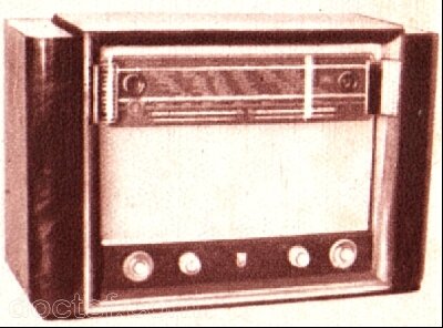

J’ai utilisé sans le modifier un très costaud Philips BX610A qui est très pratique car il suffit de retourner le poste pour lui conférer un aspect « très ampli à lampes » avec les boutons de commande au dessus du très grand HP:
(c’est le poste du dessus juste au-dessus du manche de la guitare; ambiance « yé-yé » garantie)
Philips - BX 610 A radio
Il faut effectivement effectuer au préalable une révision complète de l’appareil.
Patrick.
Je suis surpris que ce BX610A fonctionne en lui injectant un signal de micro magnétique de guitare. Cette guitare a peut-être un pré-ampli ?

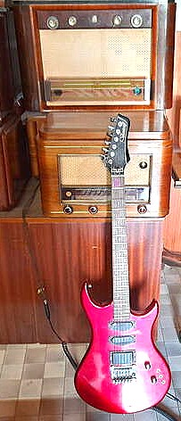

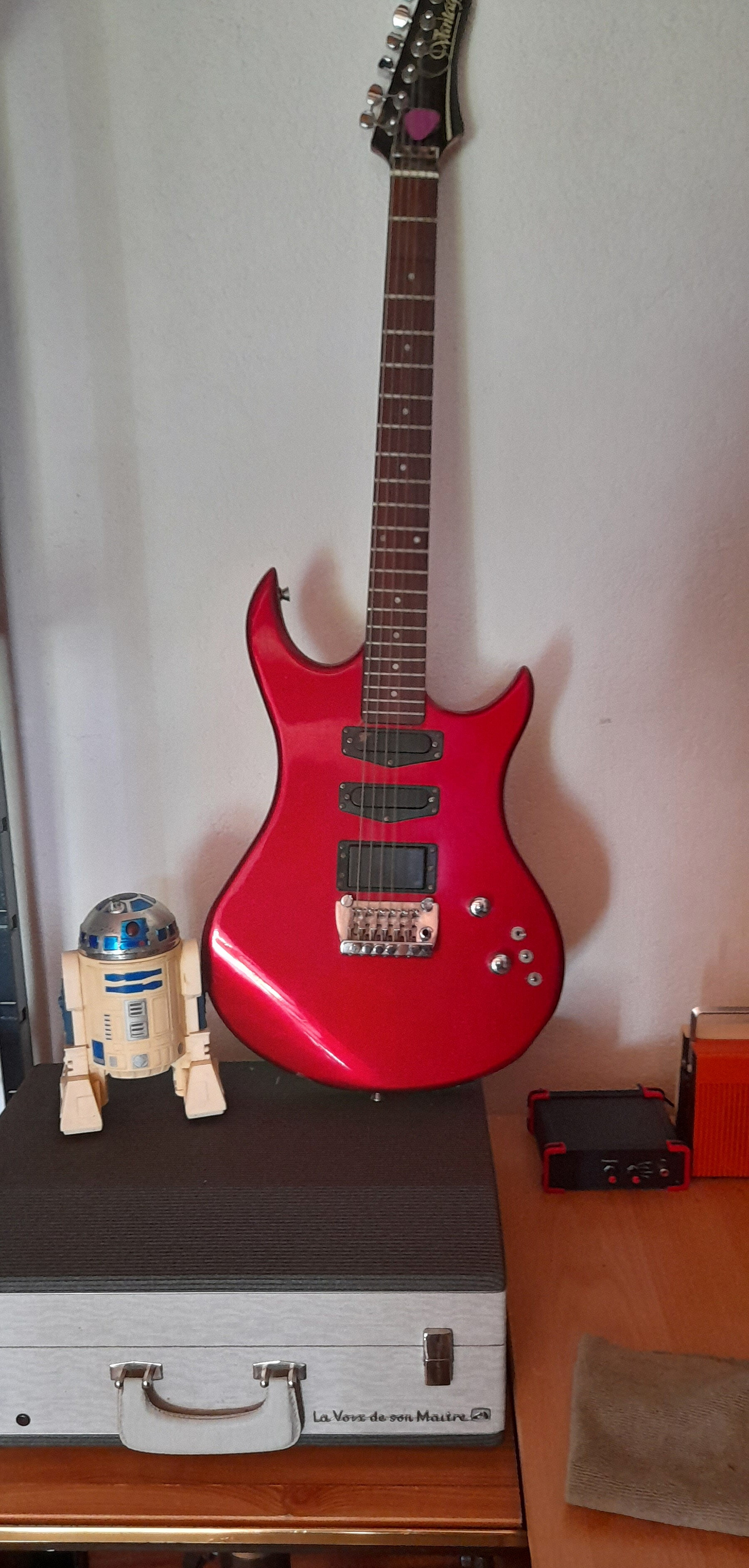

Je viens d’arriver dans ma maison de campagne et voici une photo que je viens de prendre de la gratte électrique “Vantage” présentée plus haut avec son ampli à lampes “Philips BX610A” . Sur sa gauche, j’ai mis un RD2-D2 qui est de la même époque que la gratte qui est posée sur une mallette électrophone LDVSM qui pourrait faire également un excellent ampli à lampes pour guitare électrique.

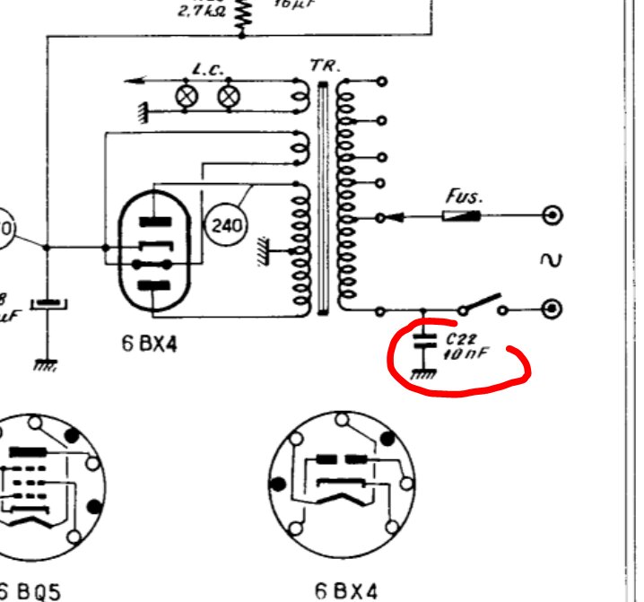

J’ai vu un ingénieur spécialisé dans les amplis lampe et il me dit que ce condo que tu me dit de virer est nécessaire pour le fonctionnement de l’ampli, qu’il faut le laisser :sweat_smile: si tu as des explications peut être je peu lui en causer un mot :wink:
Sur un Grammont 5726, je l’ai viré ainsi que sur l’ensemble des mes postes de radio car ces condensateurs servaient à une époque très lointaine pour limiter les parasites du secteur polluants la réception AM. Sur ce 5715 il ne sert à rien sauf effectivement de se mettre en C/C et de s’électrocuter . Le remplacer par un condensateur autocicatrisant si l’on tient absolument à le conserver par sécurité dans le cas d’une modification pour une utilisation en ampli guitare. Il existe pas mal de sujet sur le forum en sélectionnant « autocicatrisant » avec la loupe.
