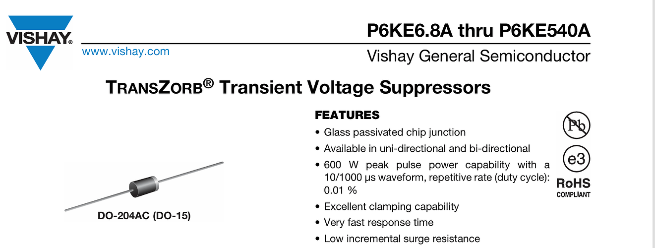

Est il admissible d’utiliser une diode TVS ou diode Transil (dont le rôle habituel est d’écréter , très temporairement, des surtensions transitoires pour protéger un appareil)
Mais employée en service continu et régime linéaire (mais a courant faible , de l’ordre de 20mA et en restant en dessous de la puissance dissipée autorisée ) et en guise de diode zener (au silicium) ou de tube régulateur de tension (a gaz) pour limiter et stabiliser la H.T d’alimentation de la tete FM d’un poste de radio à tubes ?
Je dispose de nombreuses diodes TVS de type 1.5KE200 , inutilisées et complètement gratuites, et voudrais les utiliser de la sorte …

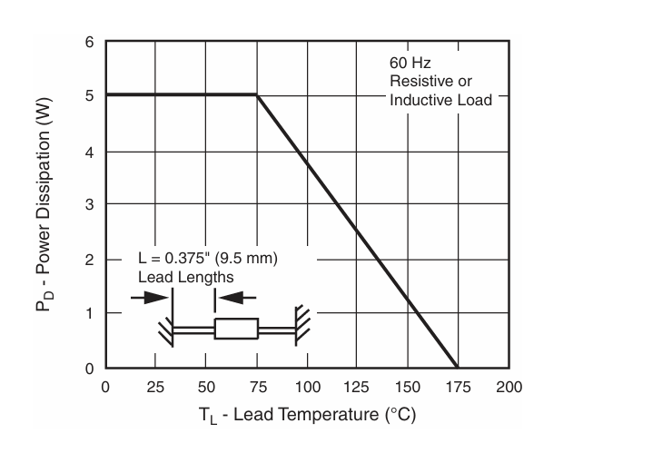

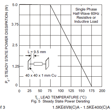

A noter que la puissance dissipable en Zéner sera faible, et dépend de la résistance thermique jonction-ambiance
Oui, c’est ce que je pense aussi, et dans l’usage qui en sera fait, la puissance dissipée en zener sera grand max de l’ordre de 1 W et souvent bien inférieure (mais je me demandais si il y avais un « courant minima » pour que ça fonctionne et régule quelque chose , ou d’autres contre indications )
