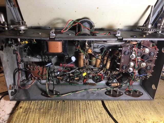

Ce poste m’a posé de multiples problèmes : la polarisation bricolée , il a fallu la rebrancher correctement ; le premier condensateur de filtrage, non pas à la masse, mais sur le point milieu HT;
Et récemment, un zigoto avait alimenté l’écran de la EAF42 préampli, par une 6.6 Mohms; Résistance changée par une 100 ko et le poste rechante. Me reste, à reéaligner les FI, à condition que les noyaux veuiillent bien tourner.

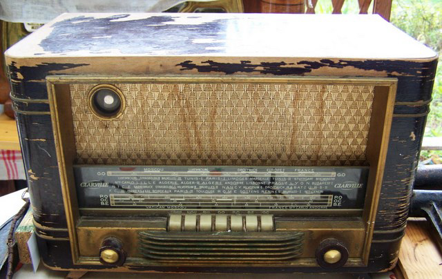

des Clarville , j’ en ai au moins trois:
  • le E600,
  • un allegro en mauvais état
  • et un horizontal des années 50

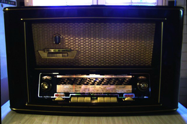

J’ ai aussi celui ci de Clarville : Royal 58-3D, avec gamme FM

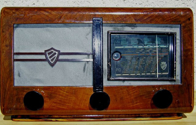

et celui ci , à 3 boutons
apparemment ni au GL ni sur rmorg !
il a bien une plaquette sur le chassis , mais pas de n° de modèle :unamused:

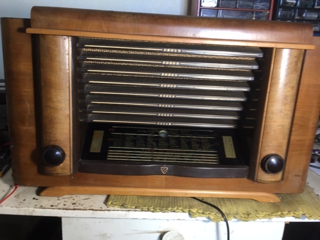

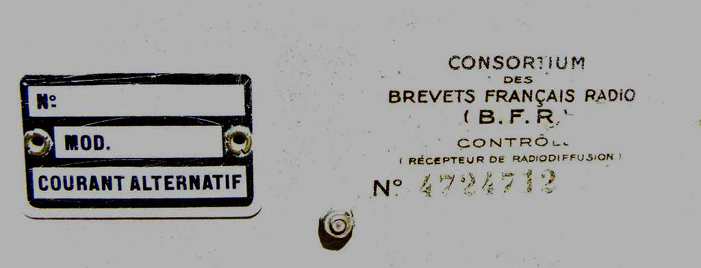

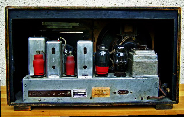

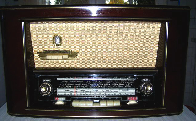

Voilà les deux photos de l’intérieur et extérieur du Clarville, J70
IMG_1621 IMG_1622

l’est beau, hein de Clarville J70, sortie sur deux EL41 montées en //, belle ébénisterie, belle mécanique ???
IMG_1623
