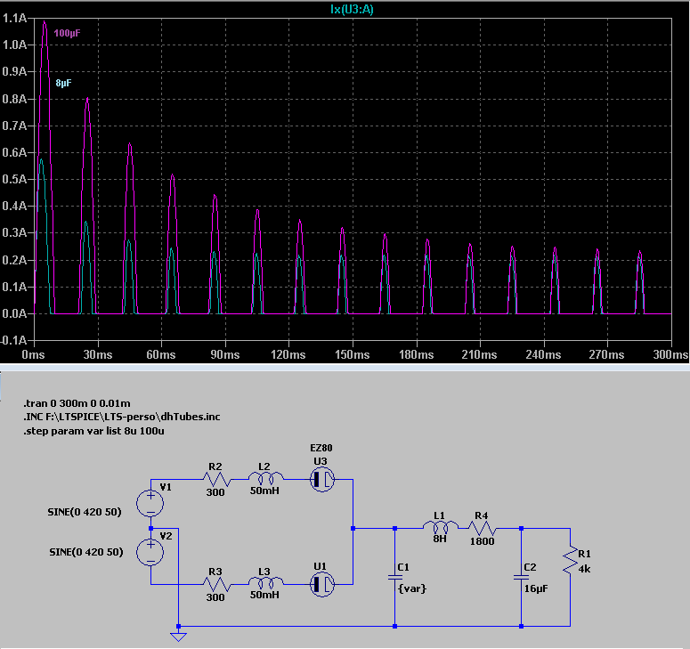

Le condensateur de filtrage après la redresseuse à une valeur limite (par exemple pour une EZ80 c’est 50µF), je vois 2 causes possibles :
  • Cette valeur limite est dû au pic de courant au démarrage ? Au démarrage le condensateur se comporte comme un quasi court-circuit, et si la valeur du condensateur est trop élevé j’imagine que la redresseuse pourrait arquer.
  • ou est ce dû a l’appel de courant demandé tous les 100Hz par le condensateur de tête après le démarrage ? les trop fort appels de courant répétés de nombreuse fois useraient la redresseuse prématurément.
Merci d’avance pour vos réponses !

L’impédance série avec la diode a une grande importance.
Pour nos postes avec transfo d’alimentation, le problème ne concerne que la mise sous tension.
La valeur du 1er condensateur de filtrage a peu d’importance en régime permanent. L’expérience (facile à faire) ou la simulation montre que la pointe de courant en régime permanent varie peu que le 1er condo de filtrage fasse 8 ou 100 µF.
En réalité, le principal problème à la mise sous tension est la montée en température de la cathode. La cathode ne chauffe pas uniformément et ce sont les premiers mm² à monter en température qui doivent assurer la charge du 1er condo avec une densité de courant très importante et destructrice, avant que toute la surface de la cathode soit opérationnelle.

Est ce que c’est la résistance de l’enroulement du transfo d’alim qui limite le pic de courant en régime permanent ?
Oui, mais en partie seulement. Cette résistance des enroulements doit aussi prendre en compte le rapport de transformation. En outre, la résistance interne de la diode et la chute de tension sur elle doivent aussi être prises en compte. Le sujet a été abordé récemment sur ce forum même.
Le rapport de transformation « n » intervient quand on ramène la résistance du primaire au secondaire. La résistance totale série avec la diode est donc : Rsecondaire + Rprimaire x n².
Cette résistance atténue considérablement la pointe de courant.
