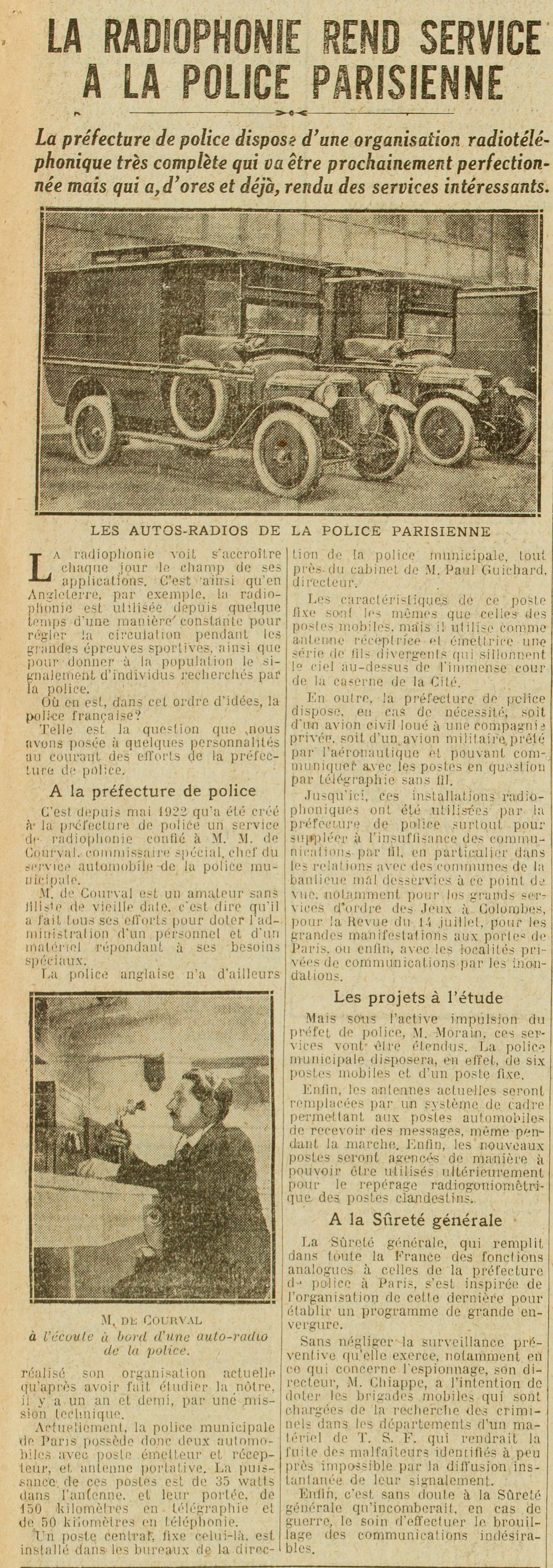

Merci pour les compléments d’information. Concernant le véhicule dont on discute, à mon avis ce véhicule n’était équipé que d’un récepteur, l’antenne est comme sur le Radiola SFER18 intégrée au boîtier. Les véhicules équipés d’émetteurs étaient plus grands et avec des antennes imposantes lorsque déployées.
Un article qui parle des moyens de l’époque et de son développement. 1930 on y retrouve aussi l’avion qui tourne sur Paris lors de manifestations.

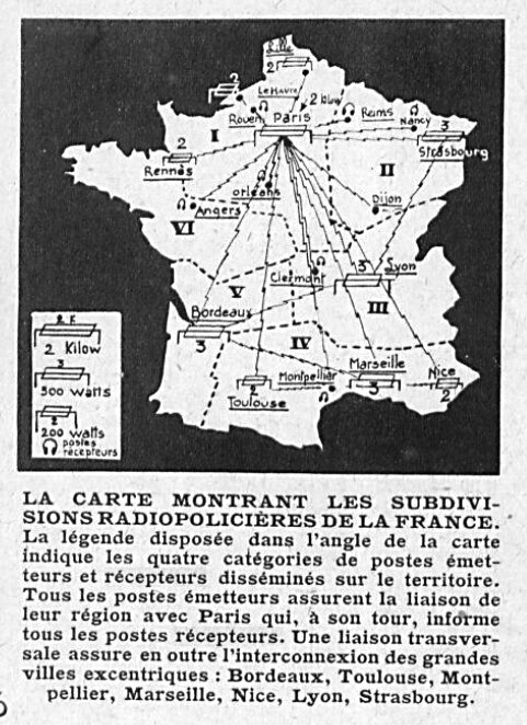

Entre-temps, j’ai moi-même rassemblé quelques articles, qui concernent principalement la « Radio-Police » - qui, si je comprends bien, s’occupait plutôt de détecter les émissions illégales (et les postes clandestins).
Bien que cela soit certainement intéressant aussi, n’est-ce pas une chose différente ? Les récepteurs de voiture semblent plus destinés aux envois urgents en cas de crimes, etc.
Mais peut-être que je me trompe… :thinking:

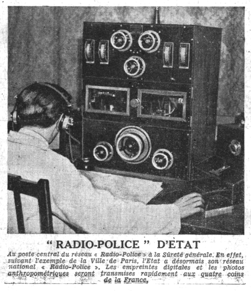

Radio-Police 1933 :
Reseau 1931 :

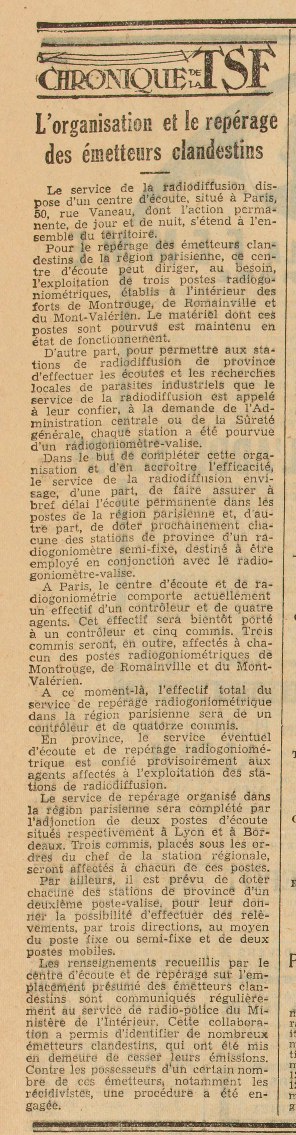

Un dernier document concernant l’écoute et la recherche des émetteurs clandestins 1934

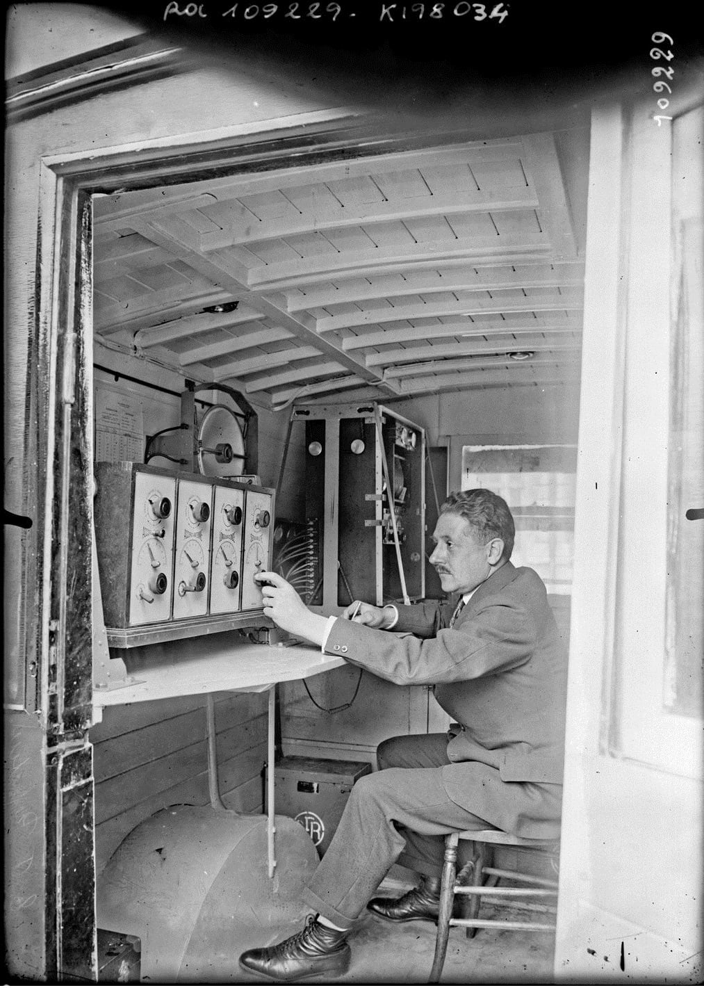

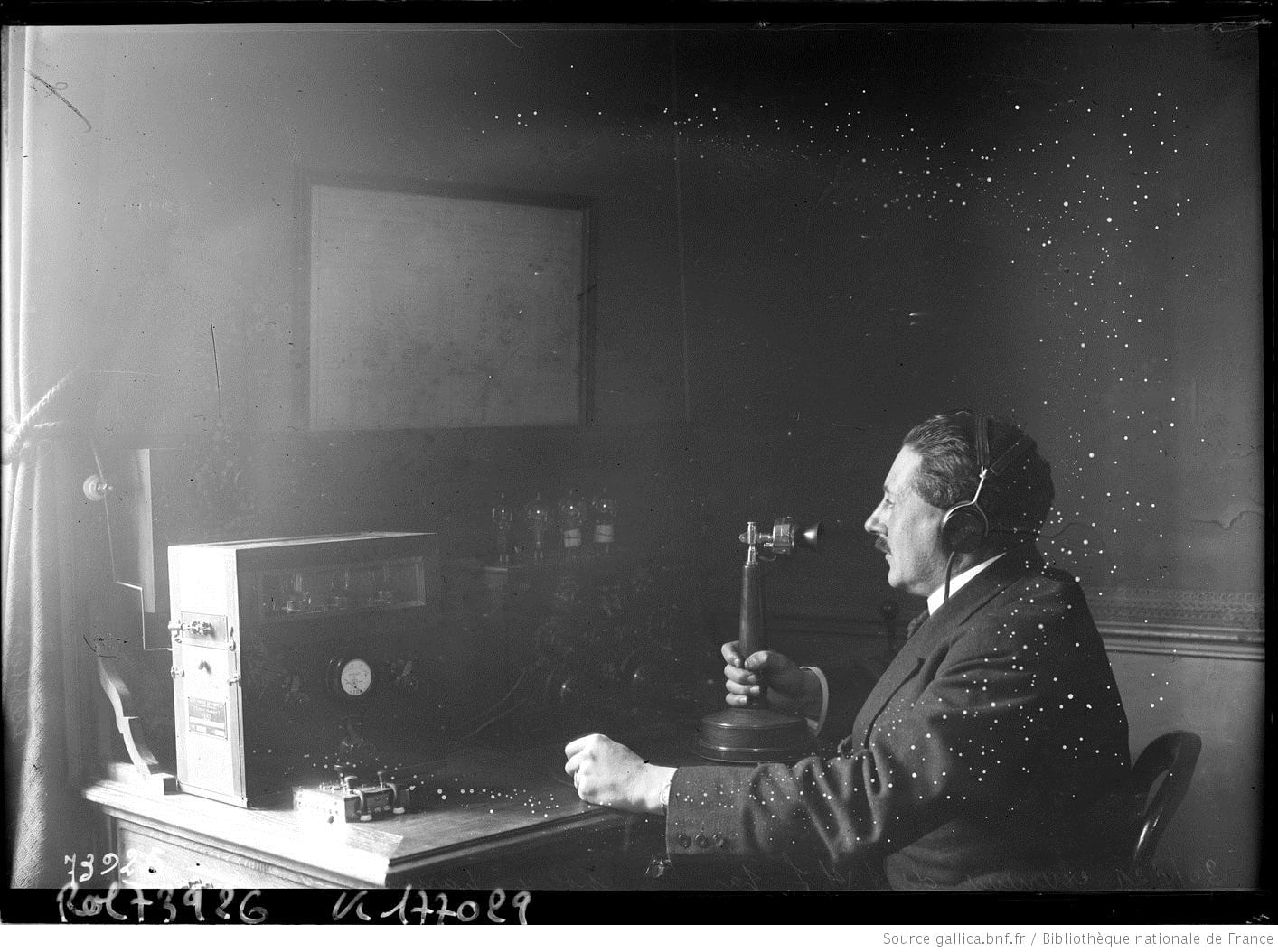

Tout d’abord cette photo de 1926 agence Rol d’un opérateur dans un fourgon de la préfecture.
On remarquera la valise au pieds de l’opérateur avec le sigle SFR
Et le récepteur a vraiment des allures du SFER SRS 54 ou encore des SFER SR54 & autre Super Radiola S.R.6 avec une sérigraphie identique :hugs:
Le H-P ressemble à un Radiolavox 30 sur un berceau avec ressorts
