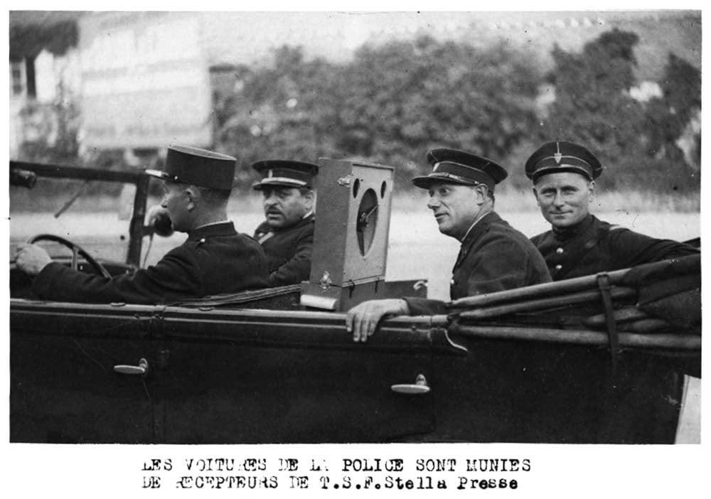

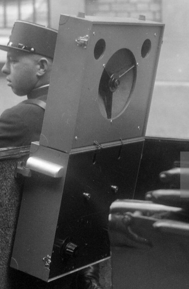

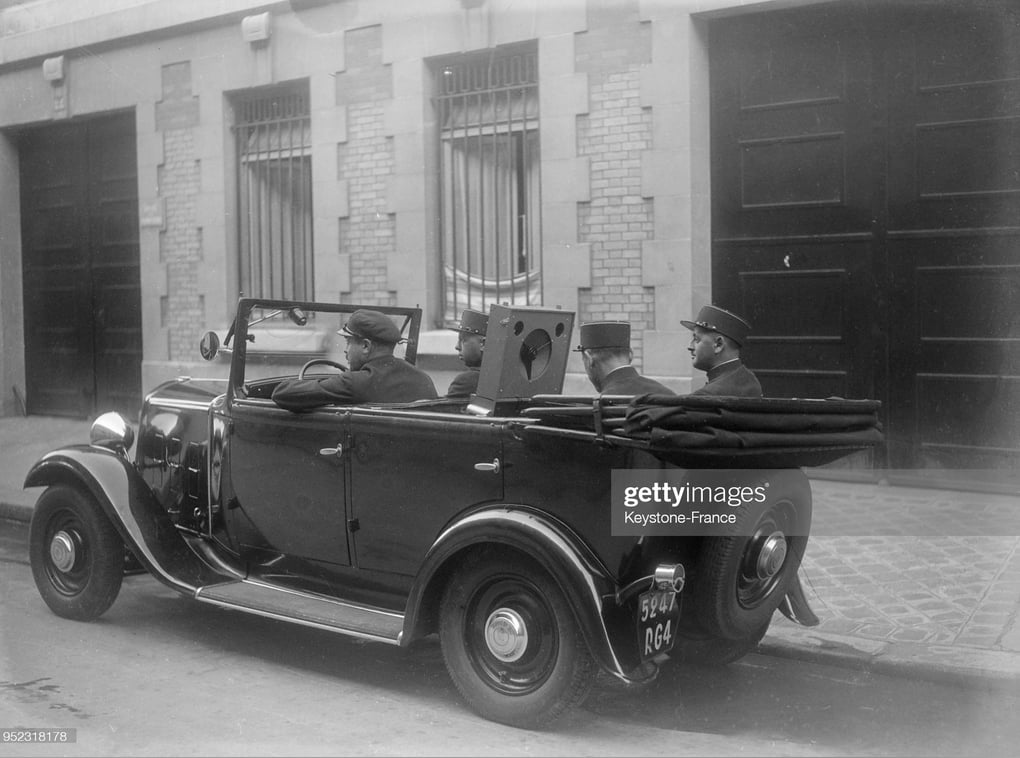

J’ai trouvé cette photo d’un récepteur portable utilisé par la police.
La « Stella Presse » n’est malheureusement ni un nom ni une marque, mais une agence photo :upside_down_face:
Quelqu’un reconnaît-il l’appareil ? Est-il possible de reconnaître un lieu au vu des uniformes ? Je ne connais pas bien la police française, pour moi cela a l’air plus militaire.
L’année doit être 1927 environ.
Merci pour toute suggestion / information.
Cordialement
Mark

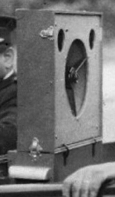

bonsoir Mark

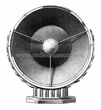

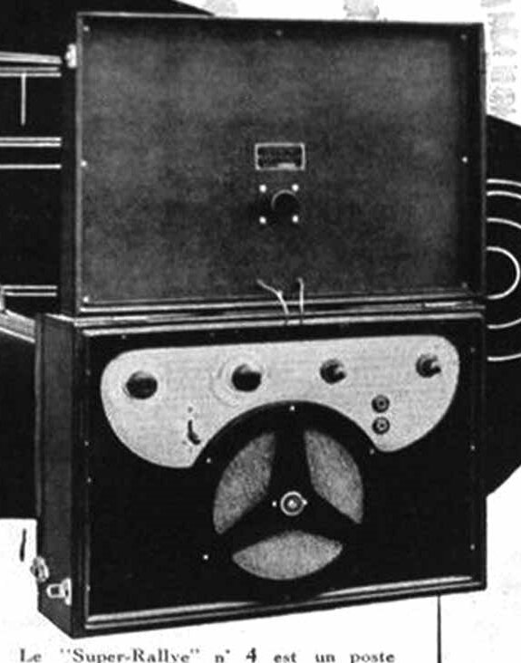

Ce qu’ on voit devant le policier , c’ est un haut parleur , comme ce FAR à 3 branches !
le récepteur doit être caché quelque part dans le véhicule , ou tout bonnement dans le coffret qui est dessous le HP ! :wink:
au volant ça semble bien être un " agent de police " , les autres passagers avec des casquettes … ? en 1926 n’ étant pas encore né … :thinking:
@mark.hippenstiel @claude_du_27 Bonsoir,
Je pense qu’il s’agit d’un poste Stella, « Stella Presse » en tant qu’agence ne me dit rien :thinking:
Une autre version que celui-là ?
Fiche 22568
Les postes valises de ce que j’avais lus étaient plutôt désigné pour des récepteurs gonios, il faut que je recherche les articles. La Police de Paris était équipé, mais il n’y avait pas un gros service de ce que j’avais lu. Je regarde de retrouver les documents :hugs:
Pour les casquettes, est-ce uniquement ce service radio qui avait un petit effectif qui les avaient? :thinking:

Bonsoir Claude,

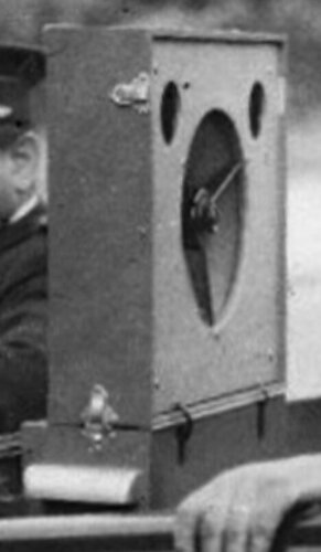

Tu as raison, la partie supérieure est le haut-parleur, ce n’est pas très rare avec 3 barres (parfois il y a 2).
Voici un gros plan :
La partie inférieure semble être portable ? On dirait qu’il y a une poignée. Mais peut-être que le récepteur est effectivement installé ailleurs.
Je sais que j’ai vu une valise avec ces deux trous, mais je ne me souviens pas… :neutral_face:

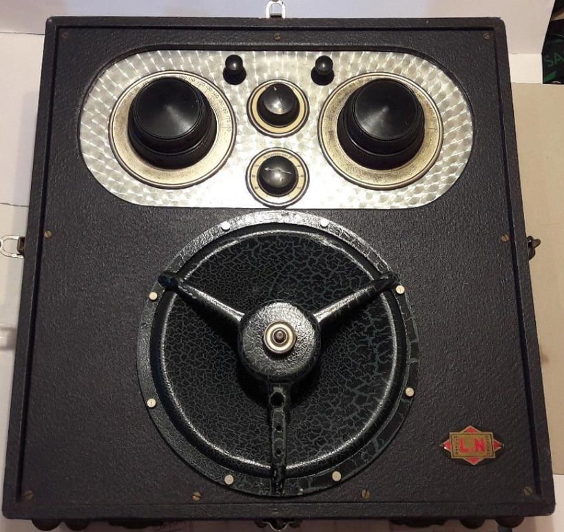

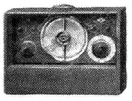

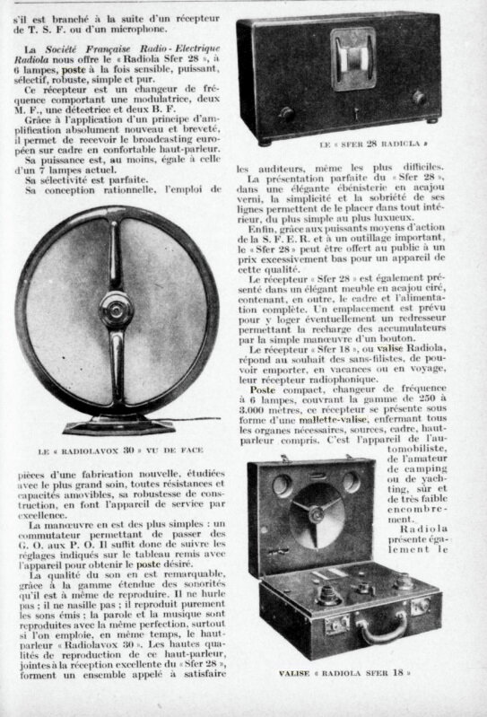

Quelques examples :
:smile:
Bonne soirée!
Mark

Re,
Ce Radiola 1928 n’est pas mal non plus :hugs:
Re Jean-Pierre,
C’est à celle-là que je pensais ! Bien trouvé !
Il faut considérer que l’appareil a été modifié / construit sur mesure pour la police, peut-être même n’a-t-il pas besoin d’être accordé (bien que ce soit une conjecture).
Je suis juste à la recherche d’indices pour enquêter un peu plus sur ce sujet.
Merci !
Mark
Re,
Dans cette période +ou- 1930 ce ne sont pas les modèles qui manquent. Côté miniaturisation les modèles Horace Hurm étaient des bijoux :hugs: On continue la recherche :hugs: :wink:

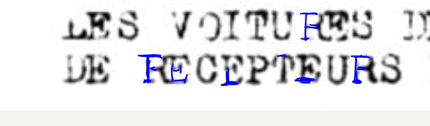

La frappe des « R » laissait un peu à désirer sur la machine à écrire qui a été utilisée :

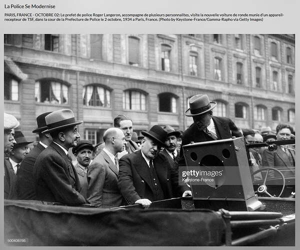

@mark.hippenstiel Re,
Dans le lien qui suivra, photo du même véhicule, matériel identique mais pas de vue du récepteur, là on a le chauffeur avec une casquette et l’opérateur radio avec un képi :hugs:
Photo datée 1933
Bonne nuit
Cordialement
Jean-Pierre
Aahh !
Les deux trous avec un tube de chaque coté du H.P … je croyais que c’étais probablement des évents de bass reflex, pour une reproduction opimale des basses, pour écouter de la techno et de l’électro dans la voiture (je plaisante !) Bref, comme les fanas de tuning de maintenant … Poum-poum-poum-kisspoum-kisspoum-kisspoum-poupoupoum …
(Sauf que ces genres musicaux n’existaient pas encore… et que l’ampli final BF ne devais sortir qu’a peine un watt !)
Mais en voyant la valise complète on comprend mieux …Ce ne sont pas des évents de bass reflex, mais simplement les logements des boutons de C.V pour pouvoir fermer la valise ! (et ça aurais été étonnant que la maréchaussée fasse les kékés en faisant gueuler les watts avec de la musique !)
Yes, comme sur le Radiola SFER 18 :hugs:

Re,
Il ressemble au Radiola SFER 18 :thinking: Non? Avec un couvercle HP modifié pour une ouverture à 180°. L’original n’ouvrant qu’à 90°.
Re,
Oui il y a une ressemblance, mais également des différences.
Le Sfer 18 a été vendu jusqu’en 1929, en 1931 on voit la production Radiola reprise par La Radiotechnique / Philips.
J’imagine qu’il s’agit plutôt d’une construction de SFR :thinking:

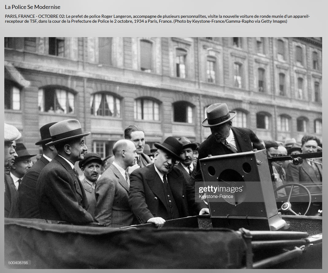

Un article par le célèbre Géo Mousseron en oct 1934 :

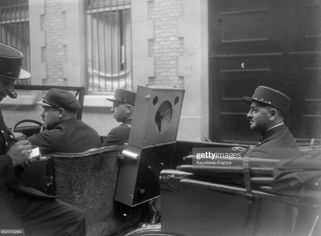

Et une autre par gettyimages :
