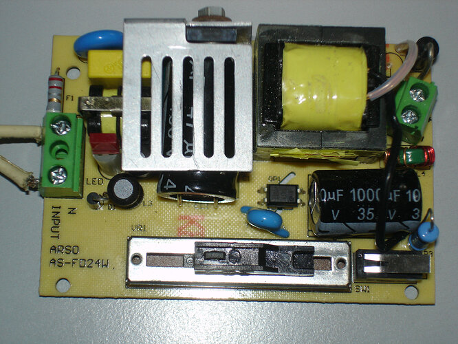

Bonjour aux électroniciens, un ami m’a chargé de réparer son variateur à pied qui alimente un lampadaire à rampe LED. L’alim d’origine livrée avec le lampadaire sortait de
14 à 27 V sous 900 mA soit une puissance de sortie maxi de 24 W

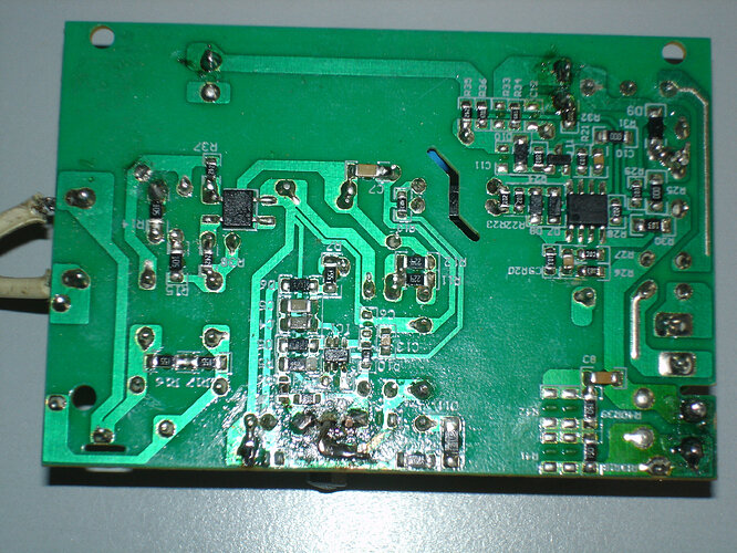

Le problème c’est que l’ami en question avait confié le gadget à un soi-disant connaisseur qui a remplacé le Mosfet d’origine par… un 2SK4101 canal N, est-il compatible avec le Mosfet d’origine?
Je cherche un schéma pour y voir plus clair !
Vos avis sont les bienvenus !

On dirait qu’il a profité du remplacement pour fusiller le PCB…
Il y a de très fortes chances pour que celui d’origine soit un canal N.
Il faudrait la référence du circuit de découpage pour trouver sa DS et voir le schéma d’application type.
Merci Guy de vous intéresser à mon problème, je ne connais pas la réf. du Mosfet d’origine, je pensais qu’avec une doc s’y approchant je pourrais l’identifier.
Pour « Bruno » en effet le PCB a morflé sévèrement, mais les pistes ne sont pas coupées, je vais rendre une meilleure esthétique au PCB à l’aide de coton-tiges imbibés d’isapropanol pour ôter la résine autour des soudures pour y voir plus clair !

Les circuits intégrés sont marqués ?
Non Bruno, les IC ont été poncés, donc non identifiables.

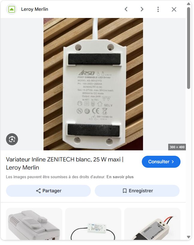

Ca serait pas ce truc par hasard?
Jean-Louis
Le fabricant du luminaire se nomme ARSOUiLLE ??
Bonjour Jean-Louis, oui c’est exactement cette alim !
Seriez-vous prêt à me la vendre, dites-moi vos conditions et j’en aviserai l’ami qui m’a mis confié le dépannage !
Merci d’avance !
Bonjour Radiolo, ARSOUILLE ce n’était pas un personnage dans un film avec Raimu ou peut-être avec Fernandel et le Grand Zapato… c’est loin tout ça ! ! !
C’est une photo de Leroy Merlin. :wink:
Désolé mais pas a vendre. C’etait une photo prise sur le net. Le variateur est a vendre chez « Le Roi des m…n »
Jean-Louis

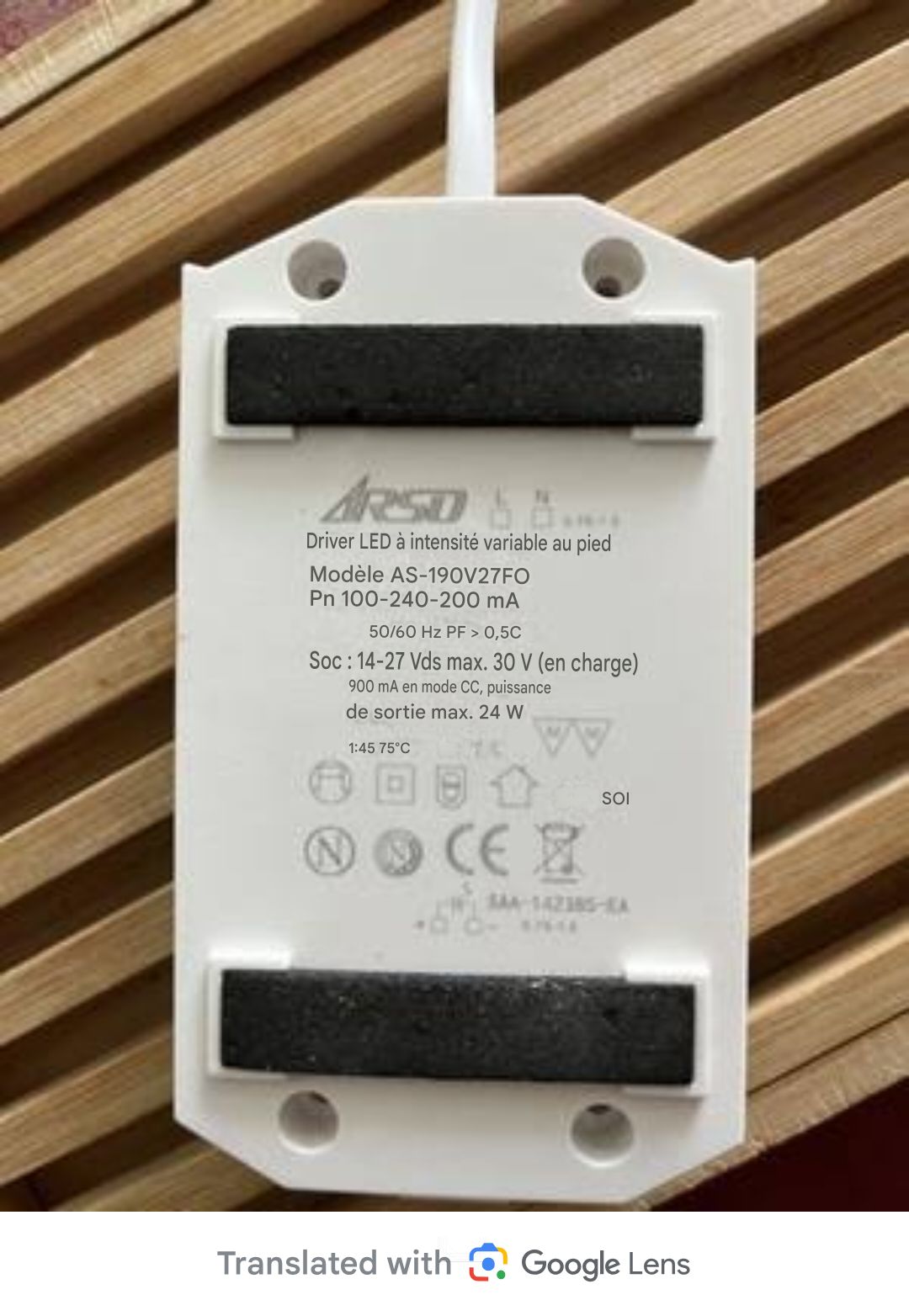

Pourquoi ne pas avoir mis, dès le debut, les photos du boitier du variateur avec la reference du fabricant?
Si tu avais cherché avec la reference de ton variateur, (ou de la photo mise par loulou31) tu aurais probablement trouvé les vendeurs.
