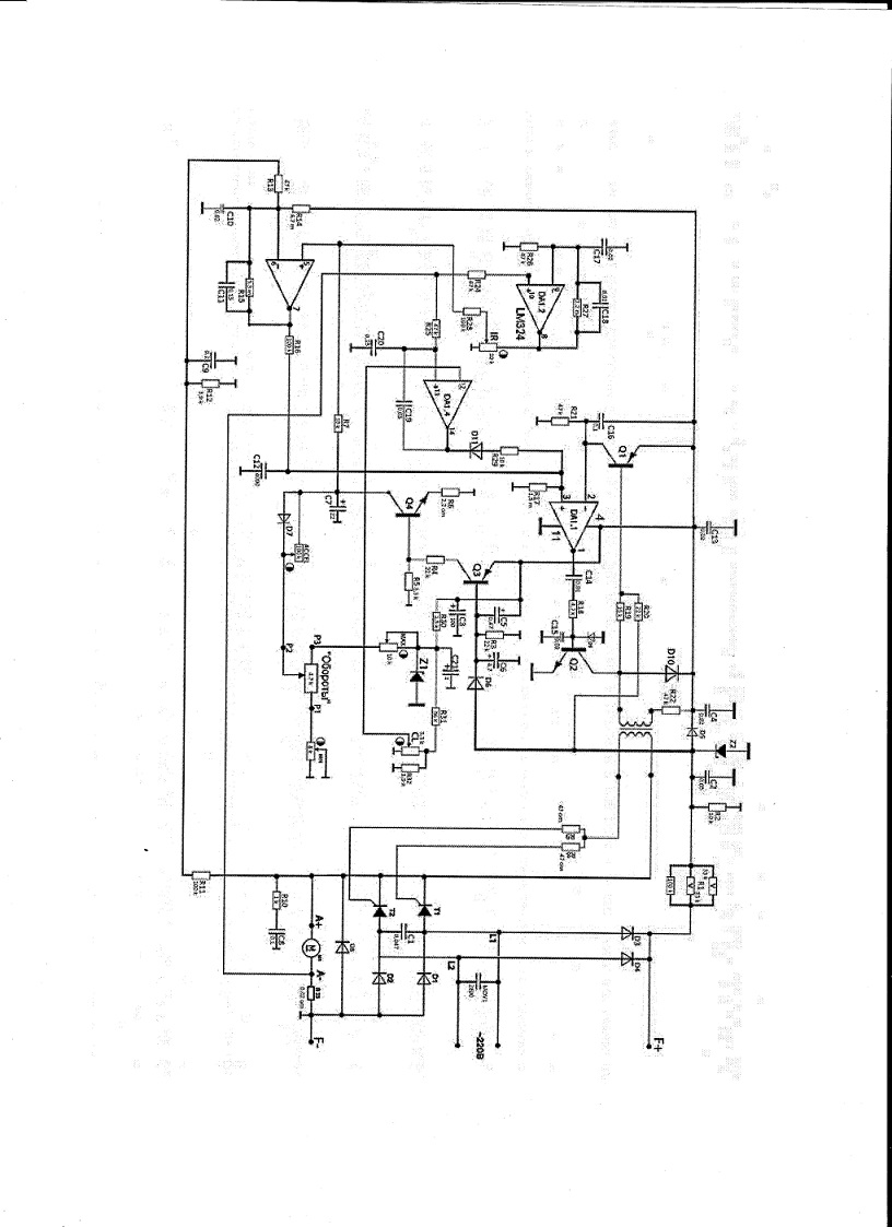

bonjour à tous,
je cherche le schéma d’un variateur pour un moteur courant continu à stator à aimant permanent.
tension 180V puissance 1500W
ce moteur équipe une fraiseuse d’établi
c’est du chinois!!!
le variateur à grillé pour en avoir un autre c’est la galère .le vendeur le fait venir de chine et le bateau ne passe pas le mur du son! et je ne vous dit pas le prix
j’ai tenté de le dépanner .j’ai changé les thyristors mais ça ne suffisait. pas le reste des composants sont en CMS
à mon avis le radiateur des thyristors est vraiment « rikiki »!!
il me serait facile de le mettre à l’extérieur du petit boitier de commande.

le marquage du circuit est jymc 220 bi
yangzhou jiayi mechano-electronics institute
les 5 thyristors de puissance sont des s 6025l en boitier to 220
un circuit intégré lm 324
transistors 2x 2n 4401
2x 2n 4403
après avoir changer les 5 thyristors (dot 2 étaient en court circuit)rien ne s’est passé
n’étant pas équipé ni capable pour changer les cms j’ai donc commandé une
carte neuve au vendeur pour la modique somme de 290 € !!!
cette machine n’a que 2 ans 1/2
c’est pour cela que je cherche à refaire une autre avec des composants standarts
et plus solide
cordialement Claude

j’ai pu trouver le plan de la carte
cordialement Claude

Ah Ah ! L’essorage variable.
On remarque une résistance (La grosse résistance blanche ?) et un ampli op dans le retour du moteur (Borne A-).
Il y a donc bien une régulation de quelque chose sur cette carte.
C’est pour cela qu’elle parait un rien compliquée.
Bah, ça se dépanne ce truc. Quand c’est sur la table, on remplace le moteur par une ampoule 100W et on regarde un peu ce qui se passe, mais il faudra peut être sortir l’oscillo.
