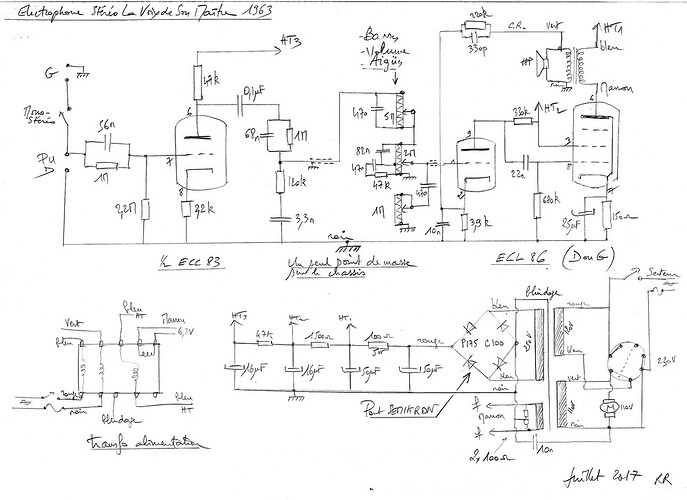

Je suis débutant ds les amplis à lampe. J’ai quand même remis en état cet appareil, il fonctionne, mais les lampes chauffent beaucoup, je ne sais pas si c’est normal, et je souhaite faire des mesure pour vérifier la consommation des lampes. comment dos je procéder sur des ECL86 ? ci-joint le schéma du 622 correspondant au mien. J’en ai trouvé d’autres, mais les schéma n’était le même.

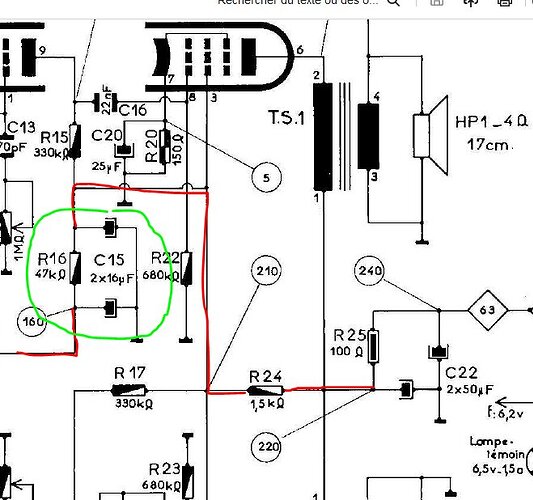

bonjour,
le schéma de ton appareil devrait être celui-ci
Raymond
Désolé, mais c’est celui que j’ai déposé. Sur l’autre (622c) il n’y a pas le double condensateurs 15uf
il est la un double 16µF ,

Ok désolé, j’avais mal regardé le schéma.
Merci
Je vais pouvoir faire les mesure avec le bon Schéma.

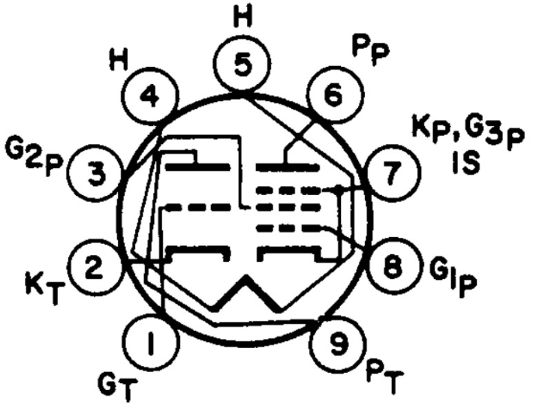

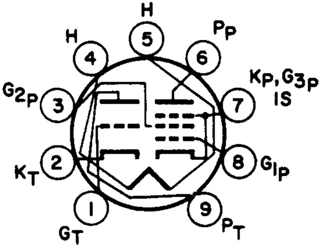

Pour mesurer, la représentation du brochage des lampe est bien vu de dessous ?
bien sur c’est de ce cot la que l’on mesure et depanne
pas la peine de tout mesurer
juste ce que je t’ai demande
les mesures se font en DC / masse chassis
