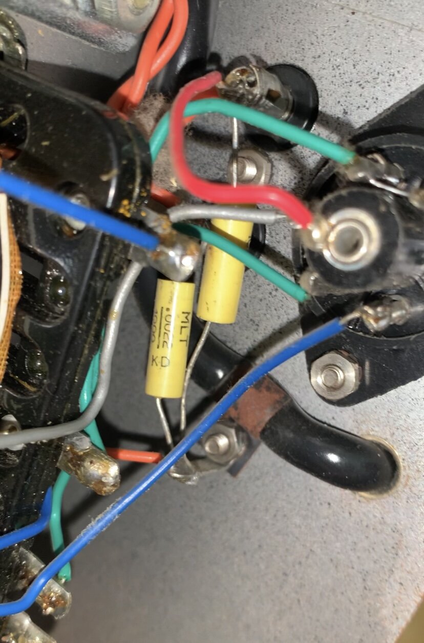

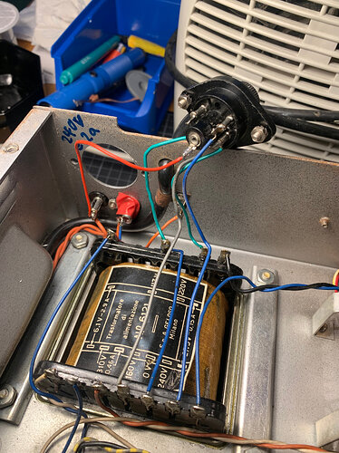

  • cet ampli a été modifié par ces anciens propriétaires avec la mise en place d’un câble d’alimentation 3 fiches. Mais étonnement, malgré l’installation d’une terre, ils ont laissé les « death capacitors » (en jaune). Sur cette image, vous pouvez aussi apercevoir le sélecteur de voltage (avec fusible dedans), ainsi qu’une des deux fiches d’une alimentation auxiliaire.

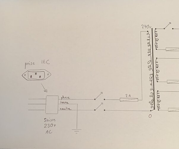

    schéma:

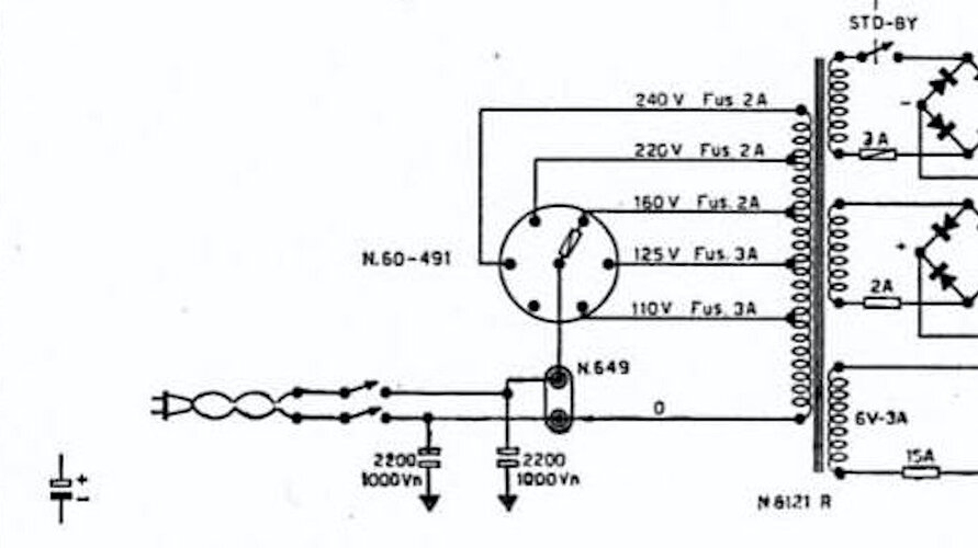

J’aimerais simplifié tout ça comme ceci:
(plus d’auxiliaire, plus de sélecteur, plus de « death caps » et ajout d’une prise EIC)
Mes premières questions:
  • Est-ce que c’est la phase qui va dans le fusible?
  • Si oui, après le fusible; est-ce que la phase va sur la fiche (soudure) « 240V » du transfo ou sur la « 0V » ?
En désoudant les « death caps », j’ai remarqué 2 trucs qui maintenant me perturbe:
  1. Sur la photo ci-dessus; c’est le câble neutre (j’ai testé au multimètre) qui va dans le sélecteur de voltage / fusible 2A (câble rouge), puis sur les fiches du transfo « 240V, 220V, etc… ». C’est donc le câble phase (marqué avec du scotch rouge sur l’auxiliaire) qui va sur « 0V ». Est-ce correct?
  2. on peut distinguer un petit câble orange qui part de la soudure du transfo « 2.9A » et qui est mis à terre sur le chassis, sur l’attache du gros câble d’alimentation noir. En testant une grande partie du circuit avec mon multimètre en mode « continuity », je découvert plein de O.L. à des endroits bizarre. Depuis que j’ai coupé ce petit câble orange, ça va mieux. C’était quoi le but de cette terre? Avait-elle une fonction lorsque les « death caps » étaient utiles?
Je suis très curieux de vos réactions et conseils!
Merci d’avance, Laurent
Si on inverse le sens de branchement de la prise secteur ou si l’ordre n’est pas respecté dans les prises murales?

Sur un appareil sans prise de terre, on ne peut pas savoir quel fil est la phase et laquelle est le neutre puisque la fiche n’a pas de sens.
Sur une fiche avec prise de terre, celle-ci pourrait servir de détrompeur mais en pratique les prises sont connectées avec la phase à droite ou à gauche, donc c’est pareil qu’une fiche sans terre de ce point de vue.
En alternatif la phase et le neutre sont indifférents, si ce n’est que le potentiel du neutre est proche de celui de la terre alors que la phase est à 230V de la terre, d’où un risque d’électrocution si on la touche.
Quant aux « capacités de la mort », la raison de cette qualification est que si elles fuient on peut se prendre un coup de jus si on touche le châssis s’il n’est pas relié à la terre, mais s’il est relié à la terre on ne risque rien de tel, tout ce qui peut se produire c’est que le disjoncteur différentiel saute si la fuite dépasse 30 mA et que la capa crame…
Le problème est qu’en pratique les prises sont montées indifféremment avec la phase à droite ou à gauche. Si tu veux que toutes les prises chez toi soient montées dans le même sens, tu peux le faire si tu y tiens mais ça n’a pas d’utilité pratique.

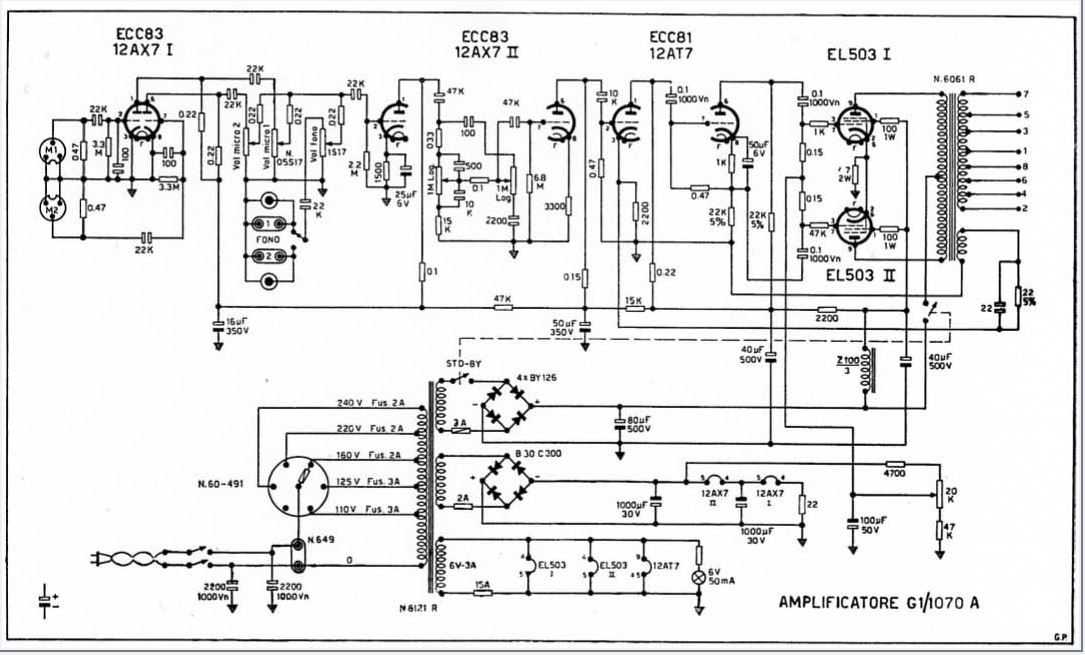

voici d’abord le schéma:
pour le premier branchement positionnez le répartiteur sur 240v et mettez une ampoule de 100w en série afin de « limiter » les dégats!
voir ici:
https://www.radioman33.com/pages/special-debutant/rallonge-avec-ampoule-en-serie.html
en cas de courtcircuit l’ampoule s’allume franchement et on a le temps de débrancher!
j’enlèverais aussi les deux condensateurs coté prise secteur!
Remplacer ces 2 condensateurs de 2.2nF par des classe Y

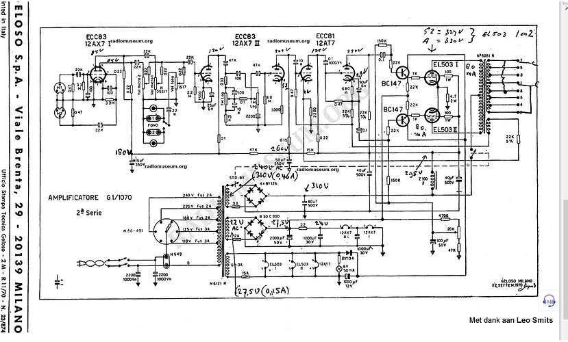

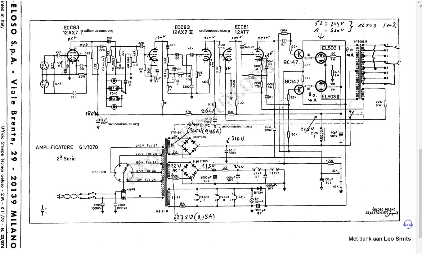

Merci pour vos réactions. Avant de continuer, je vous montre le schéma. Attention, le schéma ci-dessus est la version 2A. Moi j’ai la version A.
Les différences sont surtout autour des lampes EL503.
Le câble orange dont vous parlez est mis à la masse (que vos anciens propriétaires ont mis à la terre) ce qui n’est pas tout à fait pareil.
Le schéma fourni par @Radioman33 montre que le 6V est redressé en mono-alternance pour fournir une tension continue filtrée par le 1000µF 12V qui alimente ensuite une partie de l’électronique. Cette mise à la masse doit être rétablie afin que cette tension soit référencée sur la même masse que le reste de l’électronique.

Merci @Chour_Pascal d’avoir répondu. J’aurais dû mettre le schéma en entier dès le début. Pardon. Comme vous pouvez le voir sur le bon schéma que j’ai envoyé juste après (la version A); il n’y a pas de condensateur 1000µF 12V.
Et le circuit ne continue pas plus loin.
Cela changerait quelque chose par rapport à cette mise à la masse?

Décider de raccorder le chassis de l’ampli à la terre par le cordon secteur de la prise IEC (s’il ne l’était pas auparavant), n’est pas forcement une bonne idée.
Par contre raccorder le point commun des deux capas 2.2 nF à la borne terre de la prise IEC est une bonne idée.
Les remplacer par des capas 2.2 nF de classe Y
Cela peut entrainer une ronflette et du bruit dans les hauts parleurs.

Merci @Radioman33 pour ces infos. Pensez-vous qu’avec l’achat et l’utilisation d’un transfo variable, cela ne suffirait pas à être assez prudent?
Pourquoi?
Il faut regarder l’ensemble des elements qui vont fonctionner ensemble
Cet ampli va être raccordé à une source audio dont le chassis et la masse sont peut etre relié à la terre.
Si la source dont la masse est reliée à la terre, le cordon de liaison bf va mettre en liaison le chassis de l’ampli et celui de la source. ce qui fait que le chassis/masse de l’ampli se trouve référencé à la terre par le cordon secteur de la source
La mise à la terre du chassis de l’ampli par son cordon d’alim IEC va entrainer une deuxième mise à la terre sur une deuxième prise secteur avec potentiellement une petite tension entre les broches terre des deux prises murales, ce qui entraine un courant circulant dans la masse du cordon BF, ce qui va entrainer une tension qui va s’ajouter au signal audio, qui va être la cause de ronflements ou de bruits.
Référencer les masses à la terre : oui, mais à un seul endroit et par un seul des cordons secteurs
Les capas Y (ou pas) vont éliminer certains parasites.
elles ne rajoutent pas de bruit,
Ce qui est source de bruit est la boucle des terres, créée par la double mise à la terre de l’ampli et de sa source
Une capa Y est une qualité de condensateur apportant une meilleure sécurité.
Le point commun des deux capas doit être raccordé à la terre et pas au chassis.
