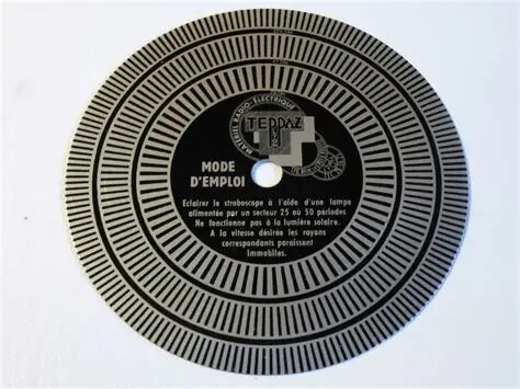

à imprimer sur un carton et découper…
incassable et indéréglable…

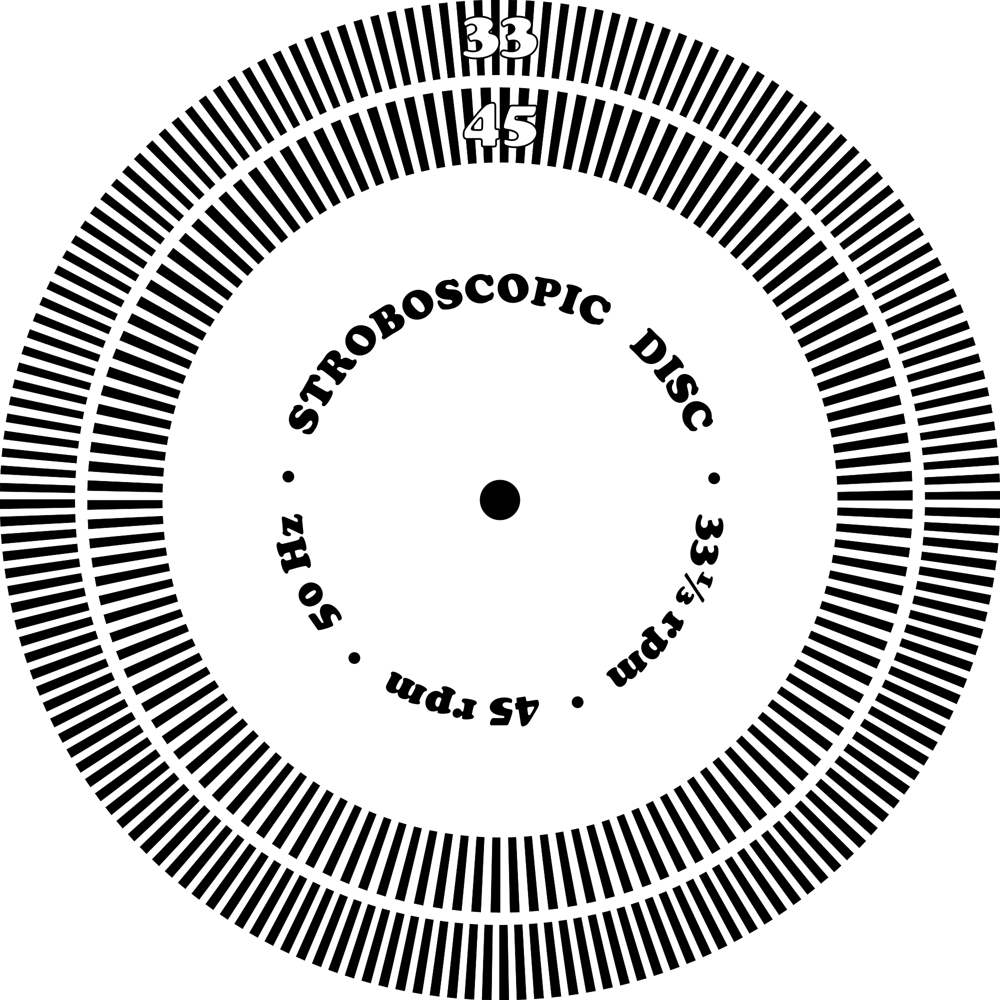

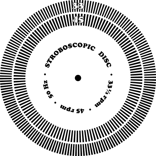

Nbre de traits - 120 X Fsecteur / nbre tours disque .
Tombe quasi pile avec 180 traits pour 33trs 1/3 un peu moins avec 77 traits pour 78 trs et 133 traits pour 45 trs mais surement pas audible

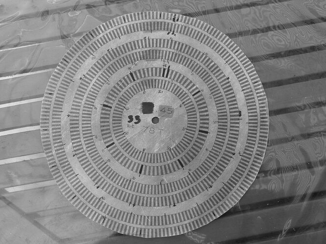

voici le mien : il a d’abord servi a mon père puis a moi

Un disque stroboscopique doit être éclairée par une lampe sans inertie: tube fluo, neon, lampe flash, cela ne fonctionne pas avec une lampe à incandescence.
je crois qu’a moins d’avoir l’oreille absolue ce qui est tres rare
personne de fera la difference
sans ecouter simultanement deux frequences et leur battement
J’ai toujours utilisé les disques stroboscopiques avec une lampe à incandescence, cela fonctionne parfaitement pour des vitesses faibles comme les 33 - 45 et 78 tours/minutes des disques.

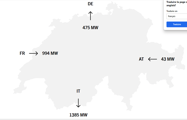

Pas trouvé de site qui comme en Suisse donne la fréquence secteur en temps quasi réel (grrrr !).
Sur mon installation, la fréquence secteur le 17/08/2025 à 18:07 est de 50,0Hz
https://www.swissgrid.ch/fr/home/operation/grid-data/current-data.html

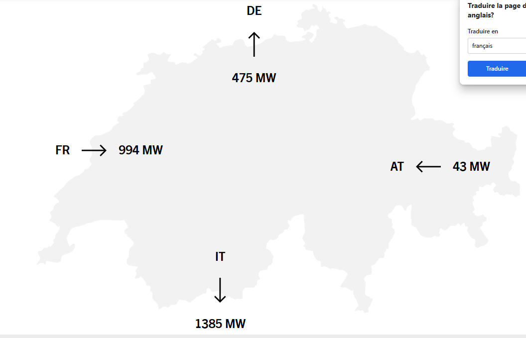

Je cherchais un site français (RTE par exemple). Mais ça doit être trop compliqué pour nos petites têtes française.
il y a ce site
Français ou non, cela ne change rien. Le réseau européen étant interconnecté, la fréquence est identique partout à chaque instant, quel que soit l’endroit de la mesure.
bien c’est swissgrid comme toute l’europe est inter connectée la frequence est la meme partout
