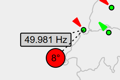

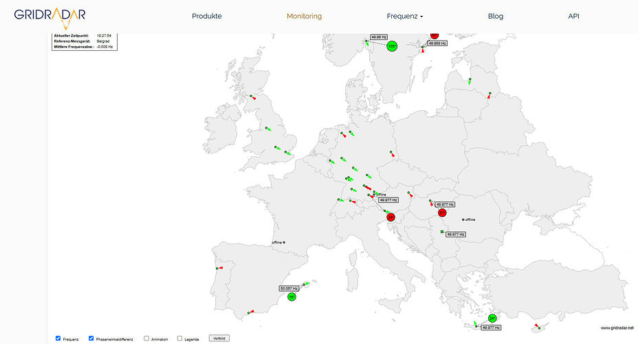

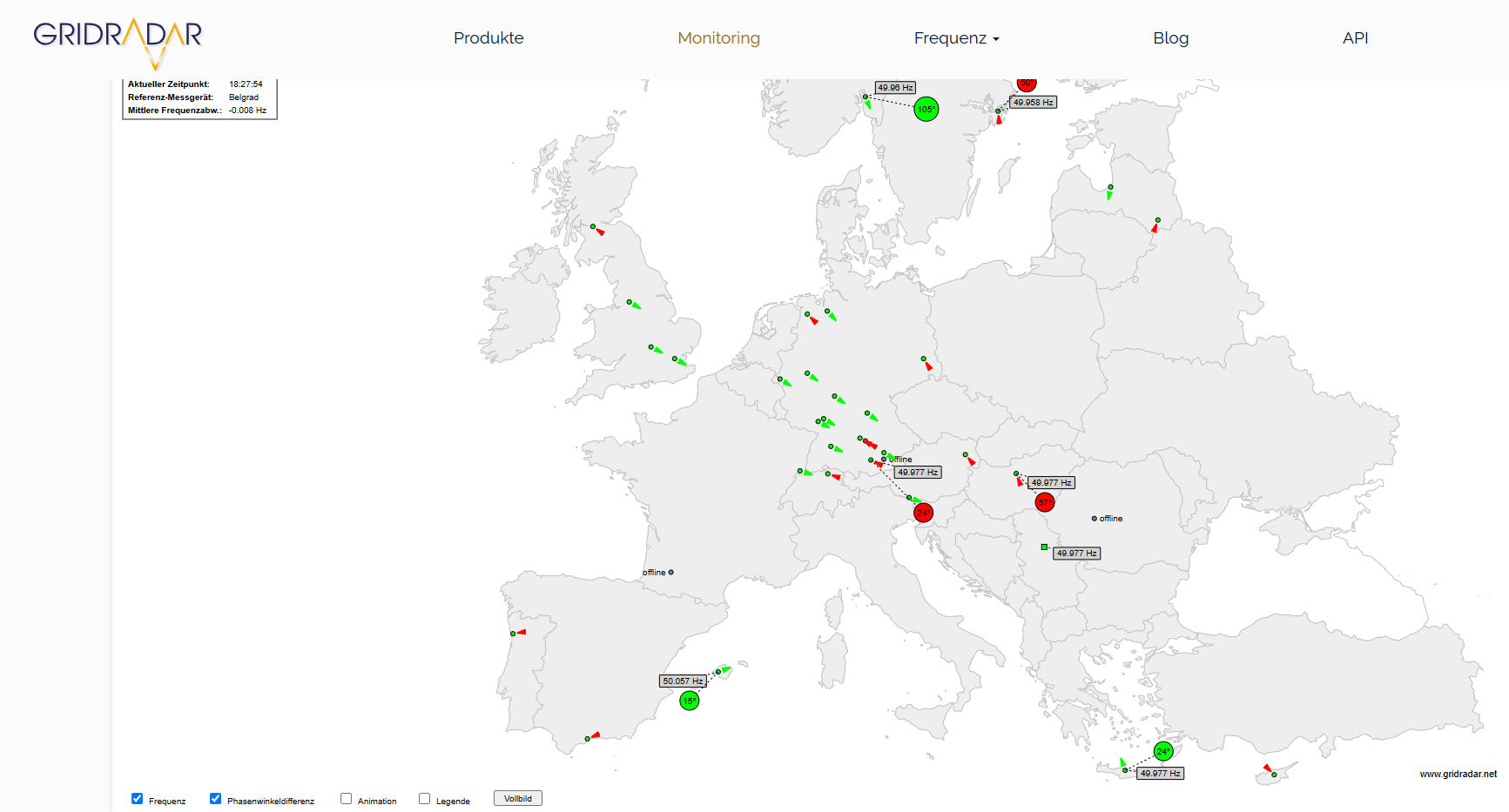

En Allemagne ou le QI semble être un peu supérieur, ils le donnent pour une grande partie de l’Europe (mais pas pour la France) :
Et il y a des différences de fréquence. Je veux régler ma platine à moteur synchrone avec la fréquence que je trouve en Bretagne (ou au pire, dans le pays d’à côté).
Et celui qui me dit que je n’ai pas de réglage de vitesse sur ma platine à moteur synchrone va au coin.
pas possible quand tu echanges des MW entre les pays la frequence ne peux pas etre differente
idem dans la france
deux reseaux AC ne peuvent pas etre directement interconnecte s’il n’ont pas strictement la meme frequence et la meme phase
seuls les pays ou la liaison se fait par cable sous marin en courant continu ont des frequences legerement differentes et non synchrones

Bah il y a des différences sur la carte (voir en dynamique. Jusqu’à 1Hz parfois. Après, je me fiche de savoir s’ils échangent en continu, en alternatif ou par pigeon voyageur.

tu ne peux pas avoir 1Hz de differences entre des reseaux inter connectes
si tu ne me crois pas passes un coup de fil a EDF aux Renardieres et poses leur la question
ce doit etre des differences de mise ajour de la carte

C’est pourquoi le chiffre de 1 Hz est complètement fantaisiste, et même aberrant.
Si c’était le cas il n’y aurait jamais eu de tourne-disque à moteur synchrone.

À ±0.5Hz les déconnexions commencent et si ça persiste au delà du demi seconde ça commence à sentir l’Apagon. :wink:
Pas besoin d’en trouver un autre, les réseaux européens sont interconnetés donc la fréquence mesurée en Suisse est la même en France.

1Hz de différence ? C’est absolument impossible. Et vouloir régler une platine avec une précision très élevée, c’est illusoire. Le couple du moteur n’est pas forcément totalement régulier, sans compter les problèmes mécaniques. Et tous les autres liés au disque et au principe même de lecture. Mais les idiophiles ont les solutions !
Pour en revenir à la mesure de fréquence, j’avais ajouté cette fonction sur un équipement et comparé avec le site dont j’ai donné le lien. Bien évidemment, je trouvais les mêmes valeurs et les mêmes fluctuations.

1 Hz cela semble vraiment énorme.
2/10 eme de Hz par rapport au 50.0000000 Hz c’est déjà beaucoup
