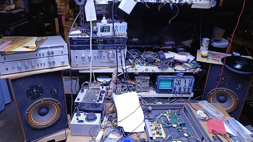

mais le générateur dont je dispose est un synthétiseur Hameg 8130 qui a échappé aux D3E
mais effectivement un générateur basique pourrait vite dévier
il est partiellement visible dans cette photo de mon bazar
l’afficheur est visible derrière le transfo de séparation de 1200VA et les 2 vielles résistances de 8 ohm
