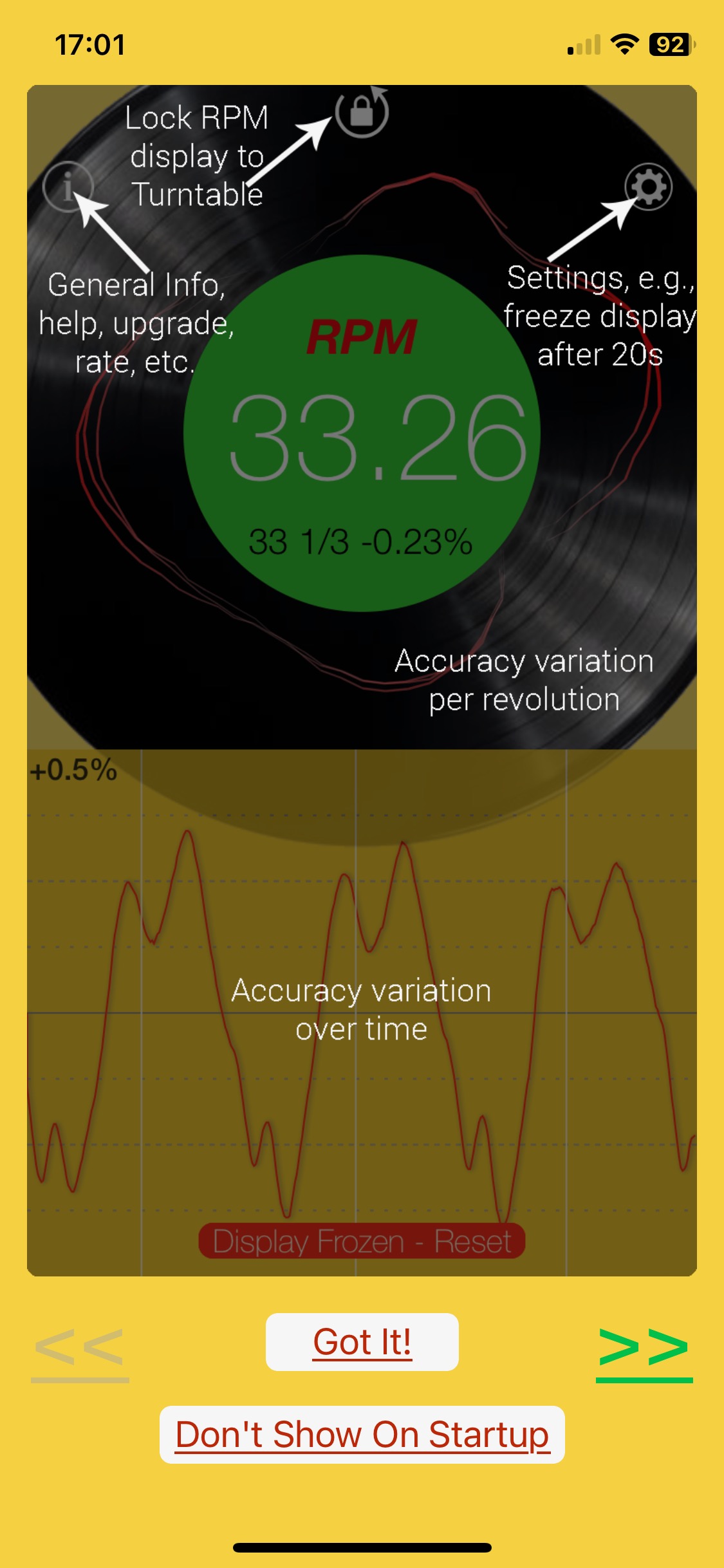

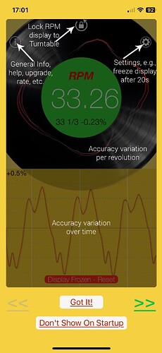

C’est simple et fonctionne plutot bien?
Ben oui et comme j’ai expliqué plus haut on met une bobine vide ( ou autre chose ) à cause de l’axe du centreur … le tél bien au milieu et ça roule
33&45 tours ça roule et a 78 tours ça vole et il faut le rattraper au vol
je te parle pas a 90 &100 tours on ne le vois meme pas passer

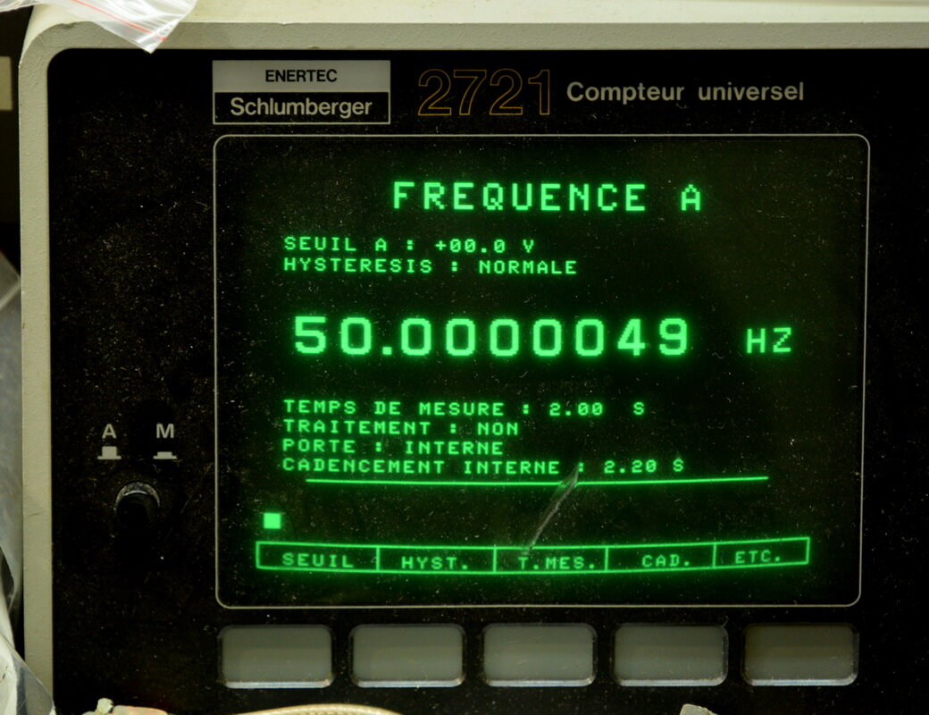

pour le fun
mesure du générateur de fonctions étalon (ne bouge pas, écart du aux appareils 4,9 µHz))

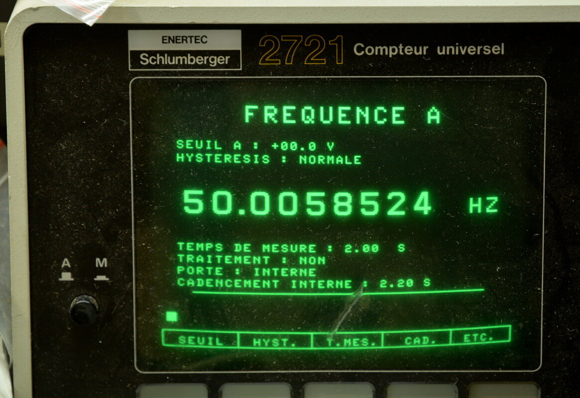

mesure du secteur à l’instant « t » (fluctue lentement, écart 5,8 mHz))
