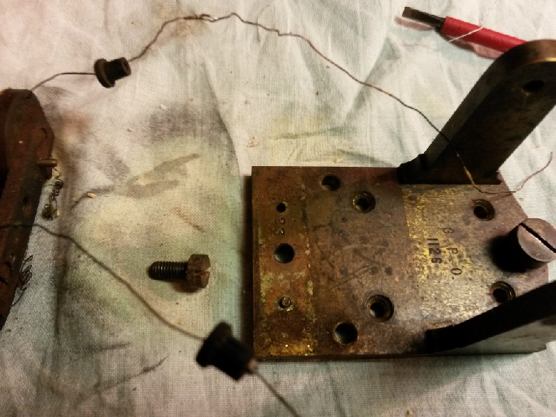

Comme je l'évoquais dans un autre fil, j'ai entrepris de nettoyer un relais télégraphique ancien en laiton.
Comme souvent pour les appareils anciens il était vernis : le vernis de l'époque donne une couleur dorée caractériqtique des appareils scientifiques d'alors.
Voici ma question : après avoir retiré (difficilement) l'ancien vernis et mis le laiton à nu, quel vernis faut-il utiliser pour retrouver cette couleur jaune dorée de l'époque ?? Les vernis pour métaux actuels sont transparents et même si c'est très joli, on ne retrouve pas cet aspect typique.
Quel était donc la nature de leur vernis en 1900 (environ) ???

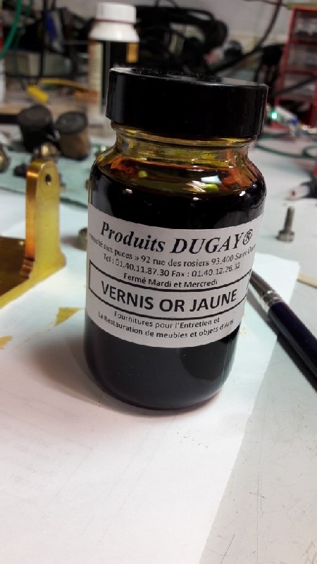

Je suis allé chez Dugay hier. Le zapon n'est plus fourni car il contenait des substances interdites de nos jours !
Ils ont cependant un vernis "or jaune" de substitution que j'ai acheté et qui me semble du meilleur effet sur la première pièce que j'ai traitée. Ca correspond bien à l'effet recherché.
J'ai aussi pris un décapant "costaud" qui m'a semblé très efficace sur l'ancien vernis. Je dois encore faire des essais.
Si la pub est autorisée, je mettrai des photos des flacons pour que tout le monde en profite Clin

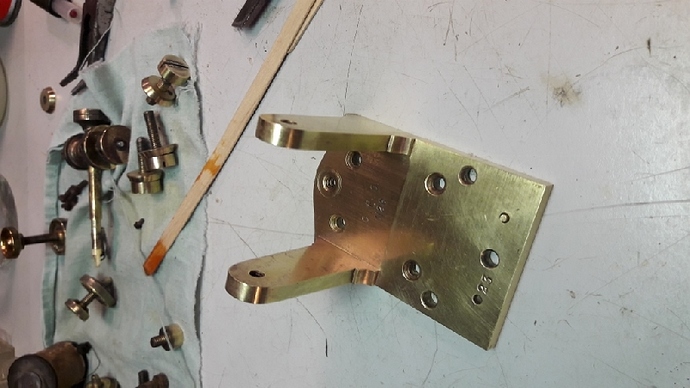

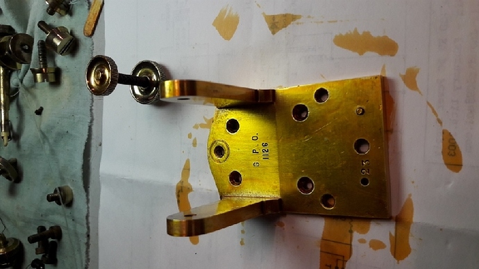

Voici quelques photos d’une pièce en état initial, après décapage puis vernie.

Oui, c'est aussi assez rapide. Ca commence à sécher au bout de quelques minutes et il faut en particulier faire attention aux coulures dont le bord peut laisser des marques. Il faut aller vite et gare aux poussières ! Il y a quelques défauts sur ma pièce mais c'est quand même très acceptable.
Sinon, l'idée de la paille de fer est excellente, c'est absolument parfait comme résultat de polissage. Je n'y arrivais pas aussi bien autrement.
J'ai procédé ainsi : décapage, rincage, antioxydant, rincage, paille de fer, rincage, séchage et enfin vernissage.

En photo, le produit Dugay.
