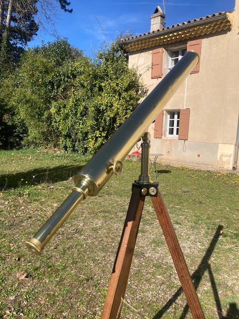

Je m’appelle Emmanuel, ingénieur à la retraite et fraichement ébéniste. Je me suis récemment inscrit sur ce forum car j’y trouve une foule de petites astuces concernant la restauration en général et les sujets qui m’intéressent en particulier, notamment la restauration d’instruments astronomiques anciens, du début du 19e siècle au tout début du 20e siècle.
Une question m’a longtemps turlupiné à savoir la nature des vernis utilisés à l’époque pour protéger ces engins. Il me semble qu’au 19e siècle, les artisans utilisaient tout bêtement la gomme laque. Puis, fin 19e, début 20e, les vernis cellulosiques sont apparus, notamment le fameux vernis Zapon ou des dérivés identiques. Ce vernis existe toujours, contrairement à ce que l’on peut lire ici ou là. On en trouve facilement chez Laverdure à Paris qui est spécialisé dans le matériel pour ébénistes et sculpteurs.
J’ai deux questions!
La première est la confirmation que c’étaient bien ces types de vernis qui étaient utilisés. Ces vernis sont très résistants et c’est très galère de le enlever pour éliminer l’oxydation notamment
La seconde est la mise en œuvre de ces vernis, notamment le Zapon. Il est assez pâteux et sèche très vite, ce qui rend l’application délicate. Faut-il l’appliquer au pistolet? Le diluer?
Merci d’avance pour vos lumières
Emmanuel

Voilà un exemple d’une lunette de 1905 dont je viens de terminer la restauration hier!

Moi j’applique le vernis zapon au pinceau mais il est vrai qu’en TSF on verni uniquement des petites pièces. Pour une lunette astronomique le temps de séchage rapide fait qu’on a surement toutes les chances de faire un travail de cochon.

C’est exactement ça : le vernis n’est pas totalement fluide et vu la vitesse de séchage ça fait très vite des paquets ; on laisse immanquablement des traces. Appliquer au tampon dans ces conditions est inenvisageable. Je ne vois qu’une solution à ce stade : diluer avec un diluant adhoc à identifier
Bonjour le vernis au tampon est à l’alcool si mes souvenirs sont exacts.
Cordialement
Pourquoi ne pas demander la methode d’application à Laverdure ,fournisseur de ce fameux vernis Zapon…?

si on questionne le net
solvant acetate d’amyle et pistolet possible
