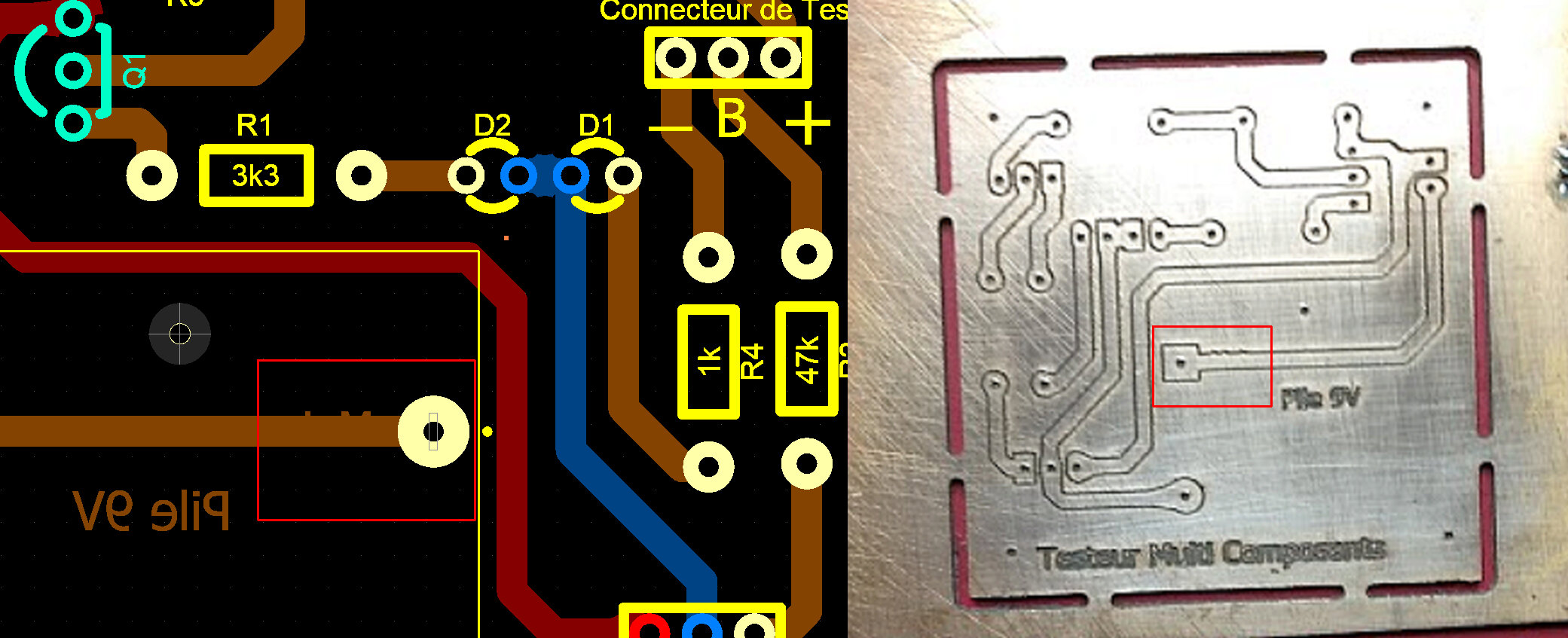

J’ai cru que j’avais eu un défaut de gravure mais non, au contraire, le tracé est fidèle au routage sur la CAO.
J’avais sérigraphié le texte « Moins » mais je l’ai malencontreusement déplacé sous la piste et on ne voit que le somment du « M » et le « . » du « I » :rage:
Je m’étais demandé la raison de cette coquetterie de Flatcam.
L’explication est rationnelle!

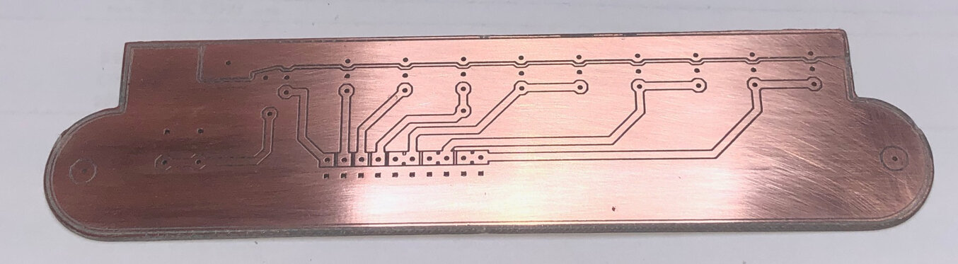

Mon troisième PCB.
A noter que je n’ai sous la main que des forets carbure de 0,8. Donc finition main des perçages obligatoire tant que les chinois ne m’ont pas livré.
