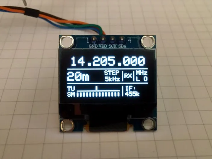

Regardez cette réalisation (si vous ne la connaissez pas déjà).

Il est intéressant de voir la possibilité de « calmer » les harmoniques par programmation
Mais je pense utiliser des filtres pass-bas commutés en sortie .
Et pour attaquer un mélangeur en anneau il semble que du signal carré soit meilleur .
