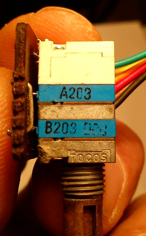

Le potard est coupé :blush:
ou trouver cette petite bête qui fait M/A - volume - squelch
est ce que le marquage correspond a la valeur des pistes ( 203 pour 20 kohms )
Michel en a peut etre un dans son « transcodeur pal/seacom » :smiley:
il y a ce genre de potars dans les transceivers 144/430 Amateurs assez récents
j’en ai eu dans du Icom, du Alinco, mais le pb est qu’ils avaient des longueurs et diamètres d’axe différents
c’est du japonais
mais pour trouver exactement le même ?
203 est bien 20 K
sinon, si les deux pistes ont la même valeur et que le potar est introuvable, on peut en modifiant le câblage et utiliser la piste du squelch pour le volume est mettre un pot ajustable pour le squelch qu’on touche plus rarement
mais avant tout, vérifier qu’il s’agit bien de potars, car parfois se sont des codeurs qui envoient des datas au µP pour les commandes, quoique avec 203 marqué, ce serait plutôt un potar, mais il devrait y avoir deux marquages
on peut faire sauter les petits rivets en alu pour les ouvrir, parfois ils sont trop de graisse dedans qui en vieillissant empêche le contact
j’ai eu le cas plus d’une fois
après, on met un bout de fil de cuivre replié pour refermer
Michel…
Merci Michel pour ces petites combines, je vais essayer de l’ouvrir
pour voir l’intérieur, mais l’idéal serait d’en trouver un autre.
Allez, j’ajuste les lunettes et arrête le vin blanc, au boulot ! :smiley:
gérard
Bon, ben je crois qu’il est cuit ! je l’ai ouvert et nettoyé mais les pistes sont toutes bouffées
et rien ne passe, il faut dire que le potard était complétement grippé et meme en le noyant a la bombe
ça n’a pas marché… :cry:
il reste plus qu’a en trouver un a bricoler, mais c’est pas gagné.
