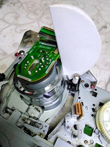

Sans appuyer fort je nettoie les tetes du tambour en lecture jusqu’a apparition de l’image nette.

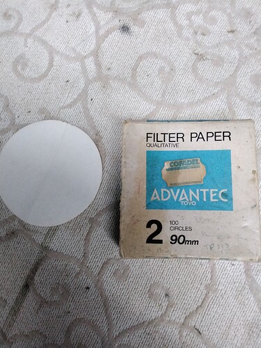

Ici c’est du papier filtre mais on peut utiliser du papier légèrement cartonne style carte de visite.
Il faut juste effleurer le tambour .
Le papier filtre.

Les résidus ne se voient pas à l’oeil nu
là, le carton avec son pli, c’est trop dur, et à sec, bof
perso je pschittais un peu de Kontakt 600 (le sec, sans gras) sur une carte genre visite non glacée
puis je l’appuyais très légèrement contre des têtes tambour tournant, ça laissait des traces noires sur le carton
pour faire tourner le tambour sans mettre de cassette, j’utilisais une fausse cassette faite pour ça
il faut un certain doigté pour ne pas casser les têtes
mais à l’époque je réparais entre 5 et 10 scopes par jour !
avec l’habitude, on sentait la panne avant d’ouvrir l’appareil (évidemment, pas toujours)

He bien moi aussi c’etait mon boulot et je dépannais une dizaine de magnétoscopes par jour.
La façon de nettoyer les têtes de cette facon a été recommandée par JVC et confirmée lors de nombreux stages chez Cofadel (Mr Malherbe,formateur ).
Donc ce n’est pas fantaisiste ,évidement avec doigté,à sec et en faisant tourner la mécanique en lecture avec cassette mh3 ou 4 (ou autres) pour voir l’amélioration d’images.
Je n’ai jamais détérioré de têtes de tambour.
Les résidus ne se voient pas a l’oeil nu si ce n’est sur le papier plié. Ceci étant valable pour les VHS et non applicable aux têtes montées sur actuateurs (ex: VR 2000)
Chacun sa méthode…
