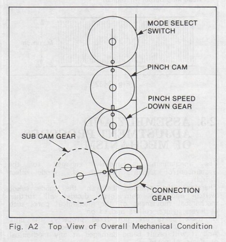

bonjour il s agit d un magnetoscope équipé d une mecanique nommé « méca G » d origine PANASONIC.
c’est une abomination, tout est dans les calages des nombreux pignons à la dent près

après des heures passées avec les docs, j’y suis arrivé, par la suite j’y arrivais assez facilement sans doc, mais si on ne l’a jamais fait, bon courage
et bien nettoyer le commutateur de fonctions à glissière, sinon ça peu re-sauter

Il faut simplement positionner les trous repères sur les roues dentée et crémaillères en face les uns des autres, là réside tout le secret du « callage » de cette mécanique …
Vous pouvez télécharger la documentation de service ici :
Quelques extraits de ce manuel, c’est bien ce dont je me rappelais …
Un peu de Google et on trouve …

Et surtout très important bien recaler le chariot K7, puis essayer le bon fonctionnement à la main en faisant tourner le moteur cabestan dans le bon sens et en activant l’électroaimant.

le calage est réalisé , une heure en prenant son temps.
j ai essayé à la main cela fonctionne, juste un petit probléme 1 fois sur 5 , le galet presseur reste pas sur le cabestan en lecture.
