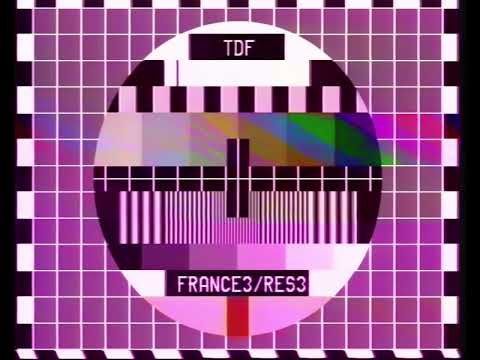

Bonsoir, le pavé central 2,8 MHz de la mire Philips est parfaitement restitué en VHS PAL, il est gris et flou en VHS SECAM, je l’ai testé de ma propre expérience.
le SECAM a des défauts rédhibitoires à cause de la chroma FM, c’est un standard de diffusion mais pas de production.
pris sur youtube, mais je ne manquerai pas de le faire aussi quand je retomberai dessus.
on est quand même loin d’un pavé gris et flou.
et encore une, juste quand même pour dire que c’est pas le hasard :smiley:
Bonjour, sur la première vidéo de Youtube ci dessus, on voit bien un moirage flagrant dans le pavé central 2,8 MHz en VHS SECAM, il n’y en a pas en MESECAM.
Sur une mire PAL en VHS PAL ce pavé est proprement restitué, par contre les pavés 3,8 MHz et 3,8 MHz sont gris c’est normal.
En S-VHS tous les pavés 0,8 ; 1,8 ; 2,8 ; 3,8 ; 4,8 MHz sont parfaitement restitués, il s’agit de la mire Philips Européenne que j’avais enregistré pour un test.
Sur la Mire Française de FR3, les pavés 3,8 et 4,8 MHz ont été « pudiquement censurés » pour cacher la misère du SECAM: sur la Mire de Télé Monte Carlo on avait un incendie SECAM c’est à dire des saignées rouges sur les pavés 3,8 et 4,8 MHz.

c’est pas la peine de chercher la petite bête comme on dit, y’a bien plus de 2,2 MHz et plein d’exemple de mire télédiffusées sur youtube pour le constater.
S’il y a un moirage à 2,8 MHz, cela veut bien dire que la bande passante dépasse 2,2 MHz ou je me trompe ? Et le moirage peut dépendre du récepteur sur lequel on lit la bande, il n’est pas écrit sur la bande et à mon avis serait identique en MESECAM.
Quand au feu d’artifice sur les zones à 3,8 et 4,8 MHz de la mire en SECAM, on est bien d’accord, c’est dû à la FM du SECAM mais cela non plus n’a rien à voir avec le SECAM :4 du VHS.
