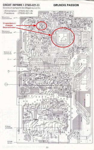

J’ai récupéré un magnétoscope allemand grundig Vs 540 VPS.
L’alimentation était claquée.
j’avais changé le TDA 4601D et son transistor.
J’ai changé les chimiques et refait toutes les soudures. Il a redemarré.
Ce scope indique le temps rééel ATTS ou AIDC. Sauf que là, la lecture fonctionne mais de temps en temps le compteur s’arrete. A ne rien y comprendre.
Qui a deja eu cette panne ?
Merci pour vos idées. Mircea.

Bonjour Mircea, bonjour à tous,
Je ne connais pas cette version allemande du VS 540, mais elle doit être très proche du VS 545 HIFI TXT de 1989/90 chez Grundig France.
Cette panne me semble familière, mais je ne parviens pas à m’en souvenir.
Je vais réviser mes notes et reviendrai plus tard aujourd’hui ou mercredi si je trouve de quoi aider.
RVB
Rebonjour,

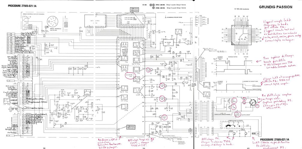

Le principe de l’AIDC, je l’avais oublié. Tout ça m’est sorti de la tête ! Ça me fait bizarre de devoir réviser après tout ce temps… J’ai tout de même fini mes devoirs en 2 heures que voilà :
A l’insertion de la K7, la bande se comporte de la même manière que lors d’une lecture traditionnelle. Par un processus mécanique rigoureux, suivi de l’analyse des tachymètres situés sur chaque porte-bobine (optotransistors), le processeur détermine avec grande précision la durée totale et le débit de bande déjà engagé. Il lui suffit ensuite de transcrire ces informations en heures et minutes. Plus précisément, le microprocesseur SDA 2087 additionne les résultats des deux comptages, qui restent identiques, quel que soit le segment de bande déjà utilisé. Toutefois, cette somme variera en fonction du type de bande (1, 2, 3 ou 4 heures), avec un résultat d’autant plus petit que la durée sera longue. Pour être concret, à la moitié du parcours, le nombre d’impulsions sera le même des deux côtés. Pour d’autres positions, l’analyse de la différence entre les deux tachymètres permettra de déterminer la position exacte (extrait du dossier formation remis au goût du jour). Attention, des K7 de 300 minutes ont été introduites dans le commerce par la suite, perturbant la logique de cette génération de VHS de la fin des années 80.
Je ne pense pas que la fonction CTL soit en cause. Néanmoins, il est pertinent de vérifier si le défaut se manifeste sur toutes les K7 ou seulement sur une en particulier.
Dans le cas du VS 540, des impulsions tronquées (légèrement < 5Vcc) arriveront à perturber le processeur pour l’Auto Identification Durée Cassette. Le compteur de temps se figera sans arrêter la lecture. Il faudra alors remonter toute la chaîne de mesures des optotransistors jusqu’au processeur, en utilisant l’oscilloscope.
En théorie, je suspecterais :
  • Opto WT1 à gauche.
  • Opto WT2 à droite.
  • Connecteur de liaison L6 à 12 broches, qui peut être mal fixé ou oxydé.
  • T 226 BC 548
  • T 229 BC 548
  • IC 190, processeur SDA 2087 (sur support à pattes repliées, non soudé, grand luxe à l’époque). Et je le vois toujours dispo pour une soixantaine d’euros !!!
En pratique, pour cette anomalie spécifique sur des VS 545 Euro HIFI, ou VS 525 Euro français, j’ai eu à faire avec l’un des deux BC 548, ou encore le processeur. Les impulsions peuvent être directement mesurées sur les collecteurs desdits transistors (correspondant aux broches 23 et 32 du uP). Je conseillerais de commencer par le plus facile, le remplacement des 2 transistors T226 et T229 des plus classiques à l’époque et non CMS.

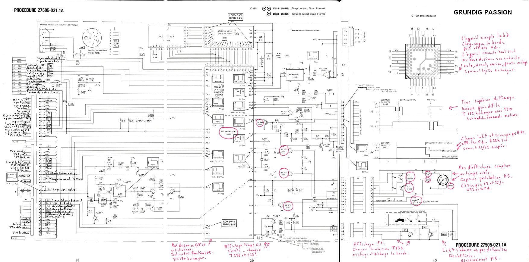

Je joins ci-dessous l’implantation et le schéma procédure de l’équivalence VHS chez Grundig France si je ne me trompe pas. A défaut de photos du châssis malade :slightly_frowning_face:
