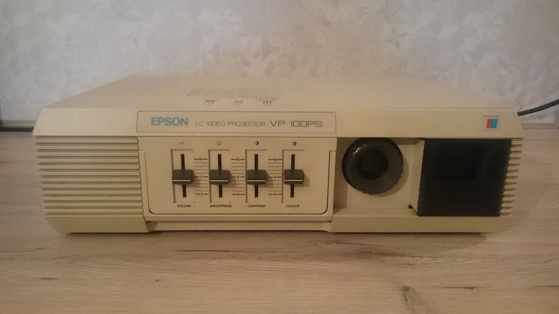

J’ai ce vieux vidéo projecteur qui traîne dans un coin, il s’allume mais l’image est affreuse! Si quelqu’un le veux je le lui donne sinon déchetterie.

Hello,
Cet appareil subit probablement l’âge de son « bulbe » (lampe halogène) qui non seulement s’affaiblit et devient orangé avec le temps.
De plus, l’effet « nid d’abeilles » est dû à la matrice qui à l’époque était assez faible (à peine mieux que la SD).
Il est en vente d’occasion sur un site espagnol à environ 80€.
C’est quand même un vrai vestige technologique d’une certaine époque et un très bel appareil. Malheureusement, un bulbe neuf pour cet appareil revient au double de la valeur d’un appareil neuf en véritable HD 1080p. :unamused:

Merci pour ces renseignements. Pour être plus précis, l’image est verdâtre et le bouton de réglage de la couleur ne semble pas agir. De plus le contour semble sombre et réduit mais l’objectif paraît sale.

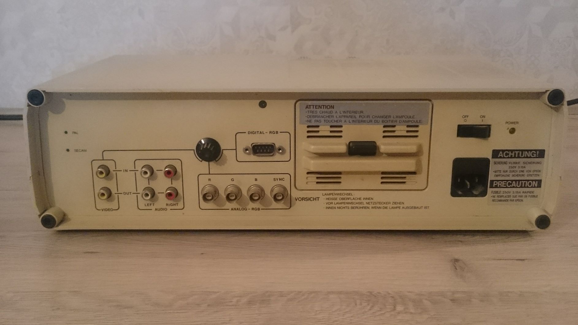

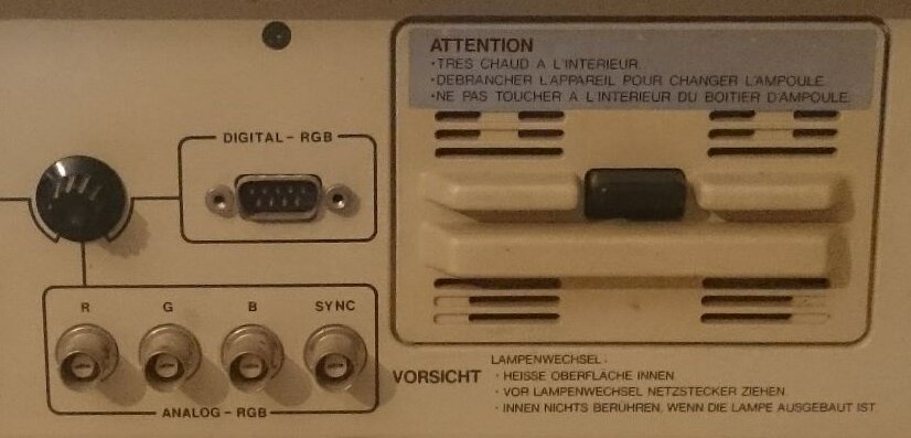

Regardons l’arrière :
Pour moi, vu l’age et la catégorie de l’appareil, la lampe qu’il y a là dedans, et qu’on peut changer, ne peut être qu’une lampe à quartz. Cela devrait pouvoir se trouver chez France lampes à Montauban.
Une autre maladie de ces projecteurs c’est la chaleur qui fait jaunir le verre polarisateur. Ce qui arrive souvent si on oublie de nettoyer les ventilations.
