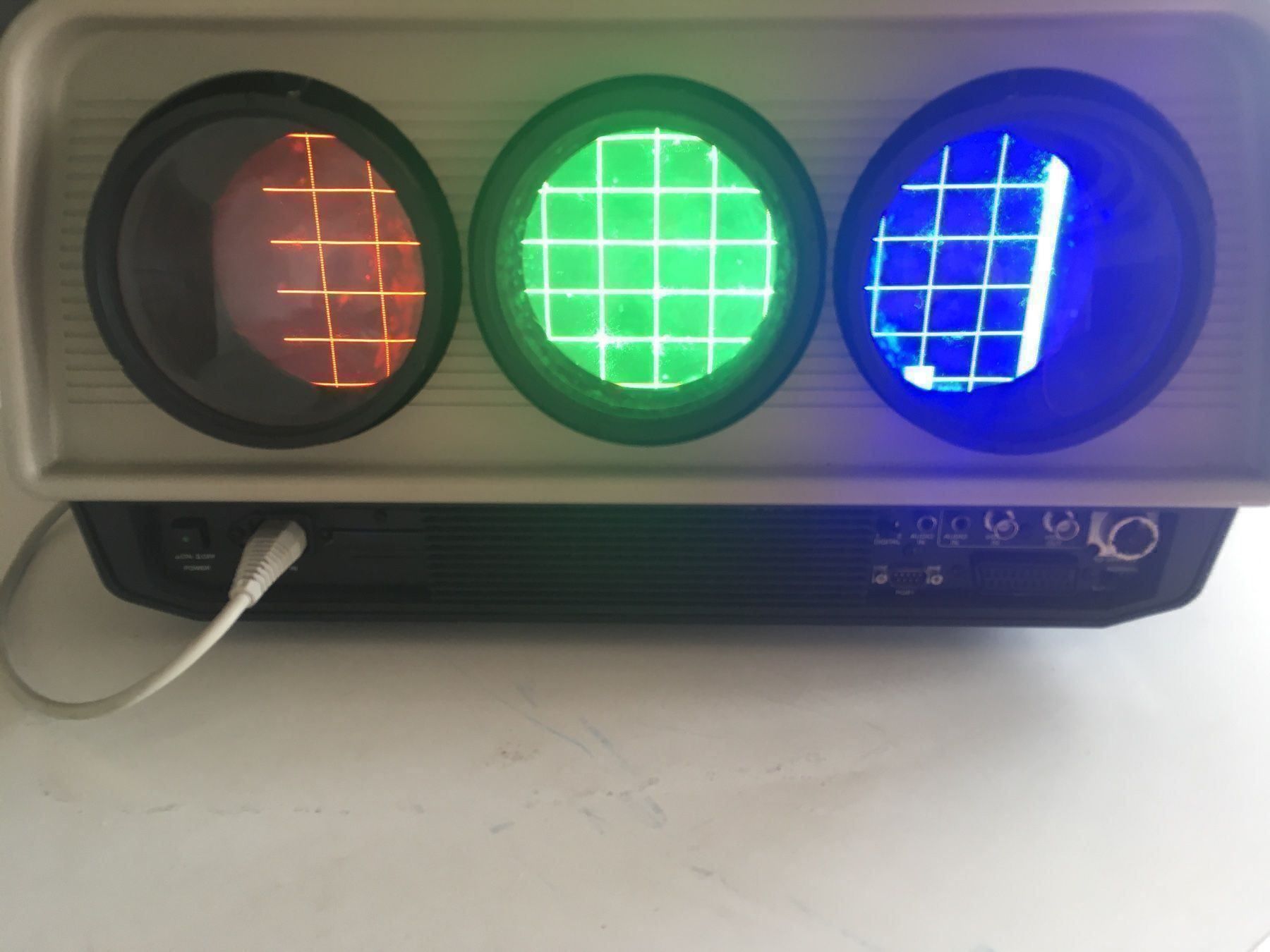

La technologie CRT a également équipé les premiers vidéoprojecteur (en poste fixe)
qui avait comme particularité de posséder 3 tubes un pour chaque couleur R.V.B.
Devant chaque écran, il y avait un jeux complet de lentilles qui fallait ajuster
mécaniquement, un peut comme la focale,mise au point netteté
(une par une, couleur par couleur) en fonction de la distance (projecteur écran)
Puis après, on fessai un réglage électronique en agissant sur les convergences de chaque tube avec une mire d installation interne a la machine
On réglé les lignes sur celui du milieu, puis on le laisser allumé
on affiné le réglage du tube de gauche en superposant les lignes, sur celui du milieu (en l’ allumant et l éteignant)
puis,on affiné le réglage du tube de droite, de la même façon (en l’ allumant et l éteignant)
puis on allumai les 3 tubes, le quadrillage sur la toile devait être bien blanc, sans bavure de couleurs . . .
On fessai donc une triangulation avec la mire interne, pour aligner parfaitement toutes les lignes sur l’ écran de projection
Tout cela dans le noir le plus complet car il n avais pas beaucoup de lumens

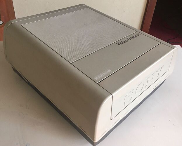

J ai toujours mon Sony 1031qm qui sommeille au garage, le même que ces photo d illustration qui proviennent du net

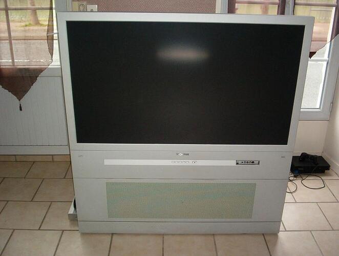

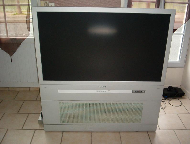

Il y avait les premières tv géantes bassées sur le même principe de fonctionnement
C été des meubles, ou les 3 tubes été installé verticalement, avec des jeux de miroirs spéciaux ( partie réfléchissante sur la vitre) en rétroprojection
Les premiers écrans plats presqu’aussi profonds que large . . .
