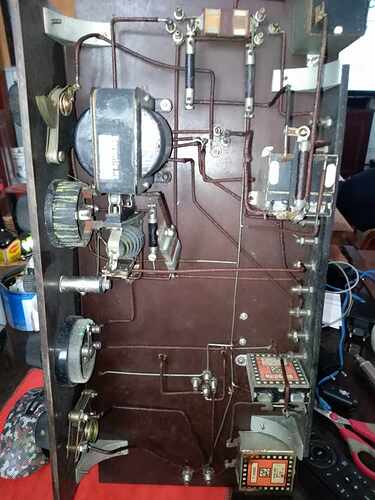

Bonjour, je suis de nouveau là avec une autre radio pour identification.
NSF
Nederlandsche Seintoestellen Fabriek
Vieille radio 19?
Bonjour.
fabrication 1928 /1931
Il s’agit ici plutôt d’une construction allemande : Lampes Telefunken, supports avec l’acronyme DRGM, etc
On trouve ici sur le site du GFGF des catalogues allemands qui peuvent aider à identifier cet appareil :
Non, dans le cas présent il s’agit de la Nürnberger Schraubenfabrik und Façondreherei
Merci de votre intérêt, mais le lien ne peut pas être ouvert.

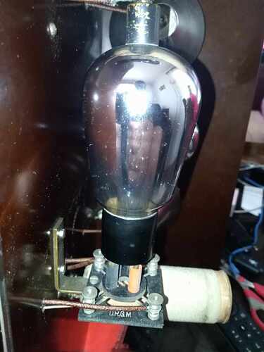

J’ai donc trouvé quelques informations sur le logo du bouton
Les condensateurs variables sont ici :
https://www.radiomuseum.org/r/vogel2_ledion_frequenz_kegelkon.html
J’ai donc identifié les lampes d’occasion RES 044, RE054, RE074, RE084

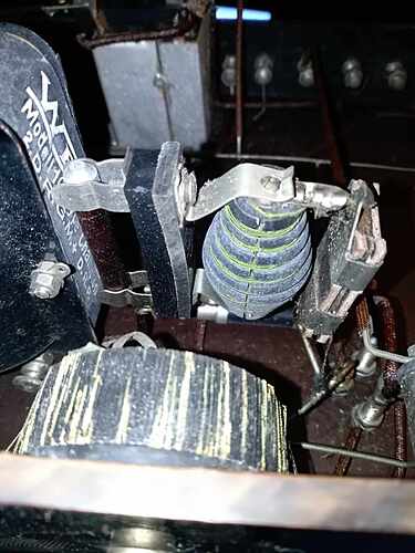

C’est marrant, cette self ressemble bigrement à une grenade !
J’ai donc commencé la réparation et j’aurais besoin d’aide pour le branchement des prises et à peu près la valeur du rhéostat pour contrôler la grille et l’emplacement du condensateur de 300cm, même si je pense qu’il devrait être connecté à l’anode RES 044 ?
Bonjour Carlos,
Ma proposition:
Mais suivant le sens de bobinage du secondaire ça marchera ou pas…
Ou
Cette radio est a amplification directe avec 2 étages accordés (antenne puis plaque première triode)? Alors le condo de 300pF se connecte sur le secondaire? La deuxième triode fait la détection si on est au cut-off avec le rhéostat…
A voir les messages suivants…
amplification directe ?, on voit clairement l’enroulement de réaction et son condensateur variable quant à placer la détectrice au cut-off  par la magie du rhéostat de chauffage , j’ai de gros doutes

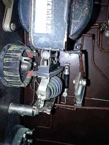

Voici le rhéostat sur la grille et il est défectueux et j’ai aussi trouvé la raison de la destruction, il y a eu un court-circuit et la tension anodique est arrivée là
fil resistant patience  et tu rebobines
la valeur n’est pas critique il est aux  bornes du 4V  et agit comme un diviseur de tension
