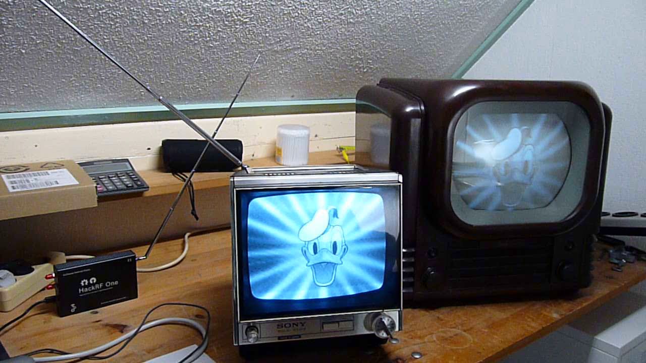

Il me semble qu’il est possible de générer des émissions tv (selon standard de l’époque) avec un émetteur de type HackRF One.

Exemple du HackRF One en 405 lignes:
il n’y a plus d’emission TV compatibles avec cette anciennne technologie analogique
il faut donc passer par un convertisseur d’emission
Ça serait génial !
oui j’imagine bien, ça serait incroyable
Donc il faudra acheter un boitier-convertisseur… mais faut déjà le remettre en route :wink:

si vous avez un vieux magnetoscope et qq bandes enregistrées cela fait l’affaire
