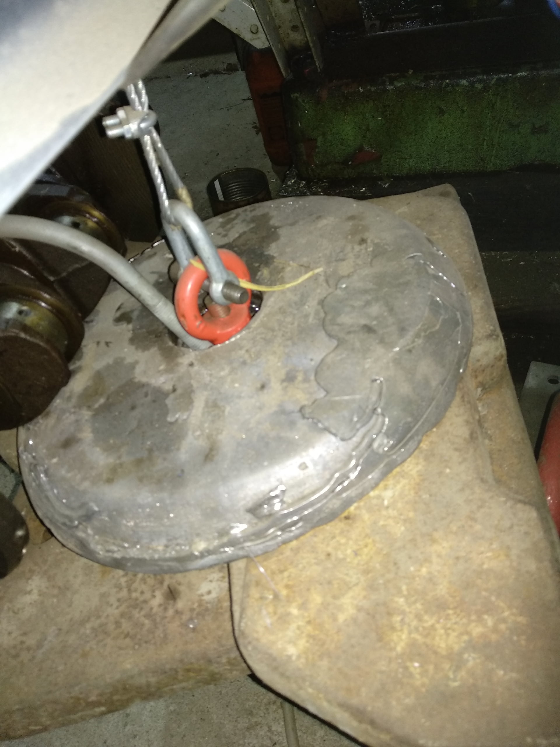

tu prends une vielle casserole ou poêle et un réchaud à gaz. la surface étant accessible on peut retirer les scories avant refroidissement. je me suis fait ainsi quelques masses de plomb bien utiles dans l’atelier.

Une photo d’une poêlée de plomb , faite au décapeur , 20Kg environ:
