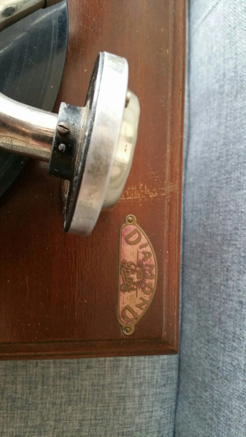

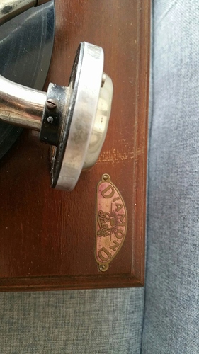

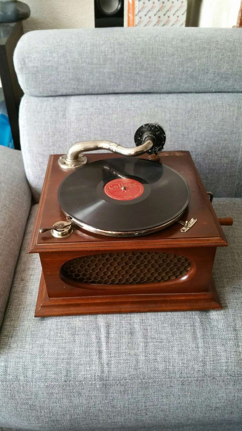

J’ai trouvé un vieux gramophone pathé Diamond que j’ai nettoyé rapidement, il fonctionne.
voici quelques images:
Je ne sais pas de quelle année il est, rien, je n’arrive pas à trouver d’infos sur internet… :’(
Quelqu’un ici pourrait m’éclairer?
Ou trouver des aiguilles, etc?
Merci pour tous vos renseignements, liens etc
Beau gramophone de bonne marque et en parfait état! Je pense que ces modèles datent des années 20 ou 30.

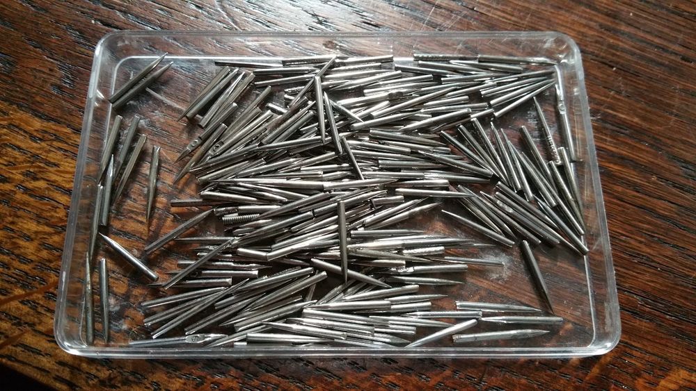

Les aiguilles de gramophone se trouvent facilement sur eBay. Exemple :
https://www.ebay.fr/itm/200-aiguilles-neuves-pour-phonographe-gramophone/282950007973?hash=item41e1227ca5:g:SCcAAOSwf29alSv4

Il semble que votre modèle soit le modèle “nuit” avec le pavillon caché dans la boite, le modèle identique “jour” possède un pavillon apparent.
Au sujet des aiguilles, j’ai vu qu’il existait plusieurs dureté, impactant la dégradation du disque, peu importe?
Modèle nuit sans doute oui car le pavillon est bien à l’intérieur. Si tuas as de la doc à ce sujet…

Pour les aiguilles, ce n’est pas la dureté qui varie, mais le diamètre de l’aiguille et donc sa rigidité. Une grosse aiguille donne un son plus fort. Pour ce qui est de l’usure des disques, il faut souvent changer d’aiguille (à chaque disque disent les puristes), mais ces disques 78 t étaient tout de même prévus pour supporter cette lecture. Si on veut les économiser, on peut toujours les écouter sur un électrophone du style Teppaz.

Oui j’ai trouvé aussi le pavillon interne serait le modèle nuit mais je n’ai pas trouvé d’image pour confirmer… de plus, sur le modèle jour, l’ouverture devant est plus rectangulaire, moi c’est vraiment ovale… Je vais continuer à chercher…

Tout d’abord je vous signale qu’il s’agit d’un Diamond, sous marque de Pathé, datant des années 20. Modèle à pavillon intérieur d’entrée de gamme, à l’origine muni d’un bras droit et d’un reproducteur à saphir. Celui-ci a été modifié pour lire les disques à aiguilles, avec un bras en S récupéré d’un phono-valise. La valeur d’un tel objet est très faible mais vous pouvez déjà vous amuser avec pour vous faire la main avant de passer au niveau supérieur.

Merci pour les indications, voilà pourquoi je ne le trouve pas sur internet! c’est un hybride bidouillé :D…

Il me reste 2 boites métalliques BOHIN pleines venant de la boutique de RADIOFIL.
Si cela vous intéresse je les cède pour 5 € port compris.
