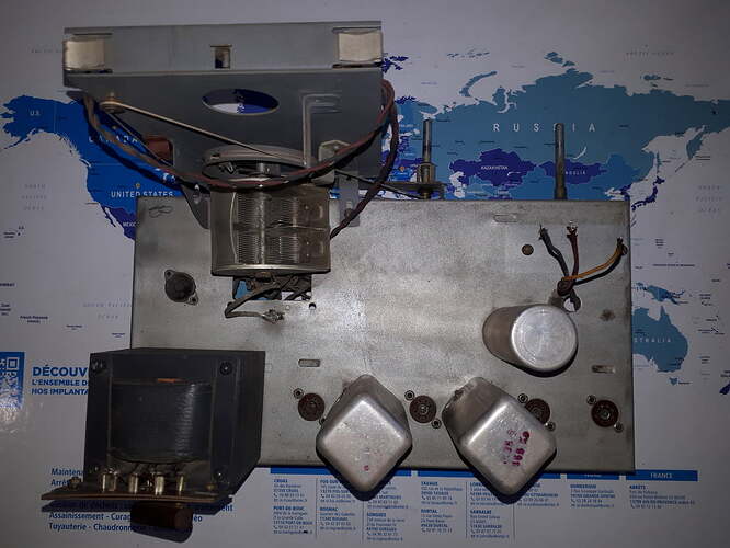

Le transformateur d’alim semble bon avec 293V-0-292V pour la HT , 6.6V pour la redresseuse et 6.8V pour les lampes.0
La bobine d’excitation semble bonne aussi avec 984 ohms.

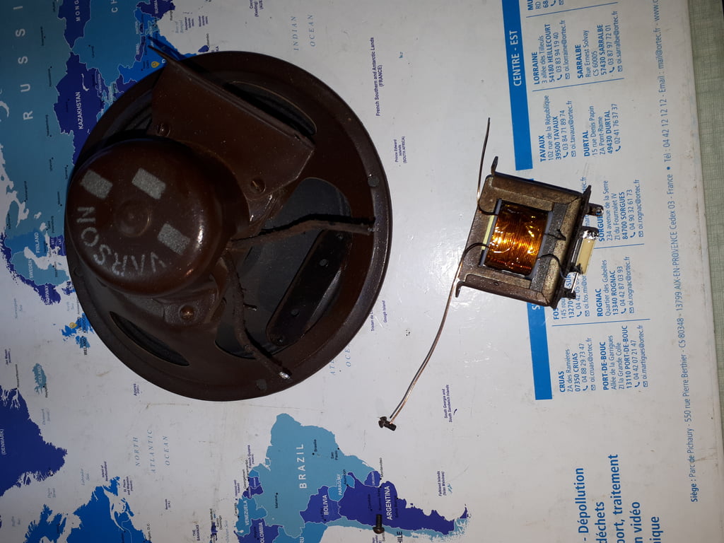

Par contre le transformateur BF est coupé sur le primaire.
La remise en marche va être un peu plus longue que ce que je pensais.

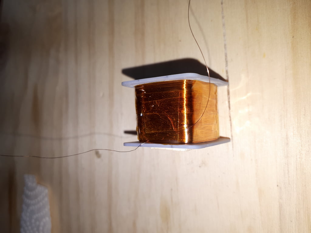

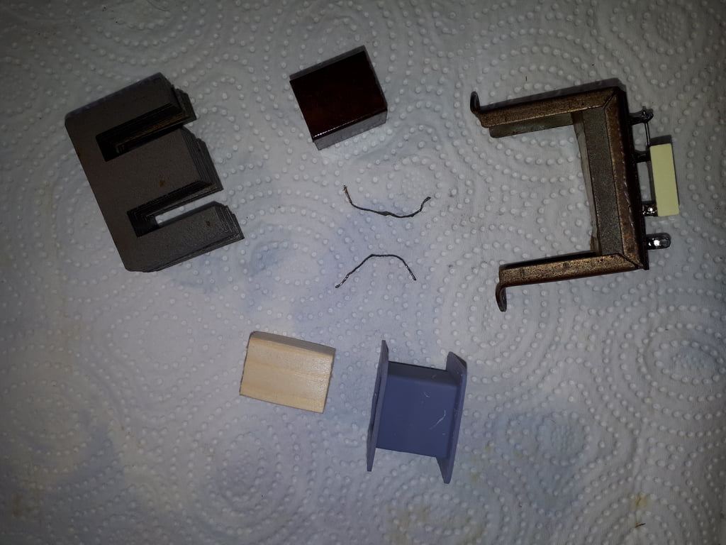

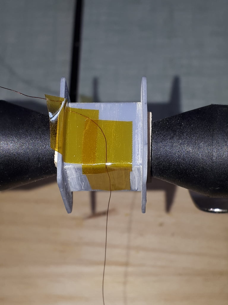

Transfo BF débobiné
Secondaire fil de 0.65mm de diamètre : 59 tours sur deux couches.
Primaire fil de 0.13mm de diamètre : 3105 tours sur 23 couches.
A votre avis, si je remplace le secondaire par du 0.63mm de diamètre cela changera beaucoup ?
Il me reste plus qu’a faire imprimer un porte bobine par mon fils.
avec les fils émaillés modernes bien mieux isolés tu peux bobiner en vrac le primaire , cela simplifie le boulot
C’est ce que je vais faire.
La dernière fois j’ai suivi vos conseils et ça a très bien marché.
je vais faire pareil.
Juste pour le secondaire si j’utilise du 0.63mm a la place de 0.65mm est ce gênant ?
non pas du tout , l’augmentation des pertes par résistance sera minime, d’autant plus que les fils de cuivre modernes sont de meilleure qualité ( résistivité plus faible)
juste un couche isolante entre les deux bobinages par sécurité

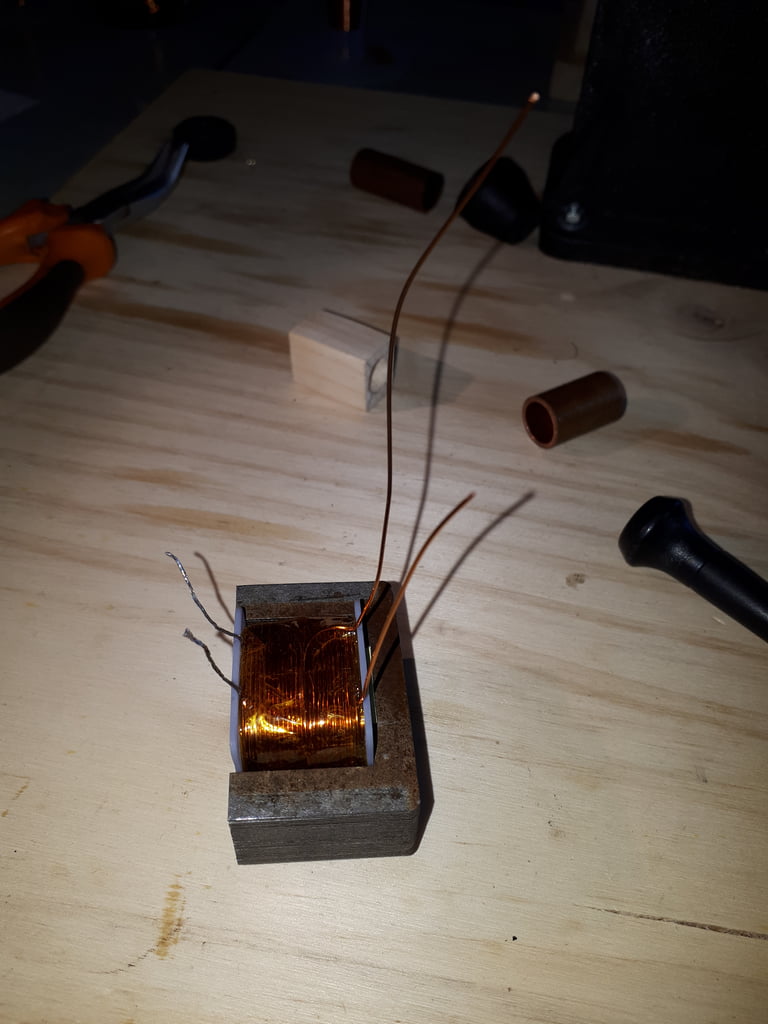

J’ai enfin récupéré le porte bobine, pour le transfo BF, du coup je l’ai rebobiné.
le primaire
Le secondaire

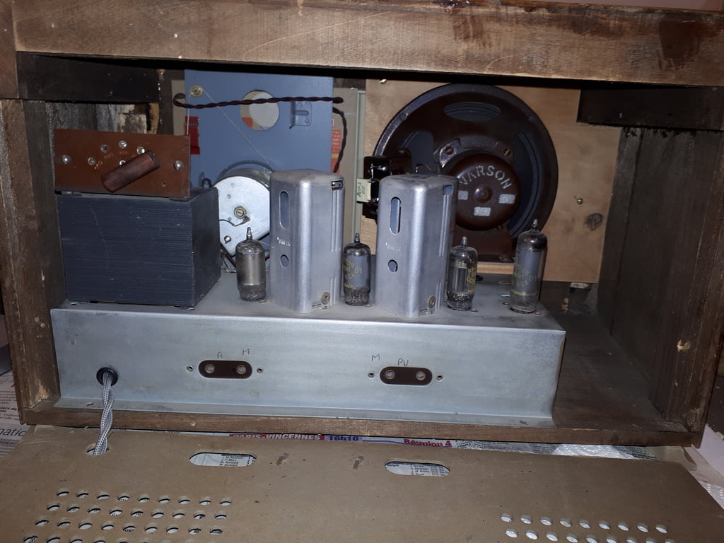

remontage
et essais
Coté radio quelques stations reçu très faible en OC.
Coté PU ça marche bien le son est très propre, il fonctionne depuis 45mn le transfo BF froid, le transfo d’alim est a peine tiède.

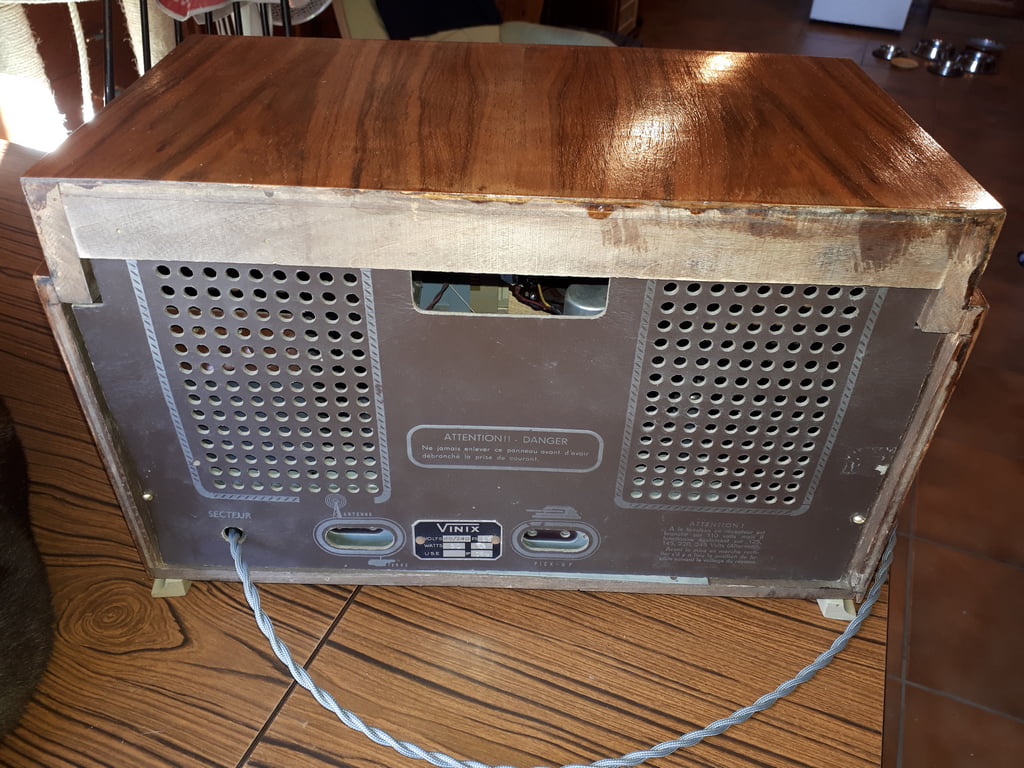

Il me reste plus qu’a le remonter dans son boitier

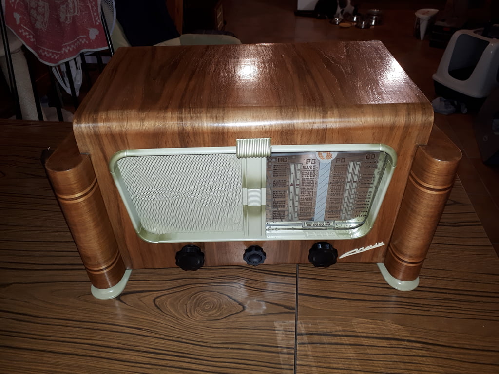

Bonjour a tous.
Voila j’ai terminé le petit Vinix.
Il ne reste plus qu’a nettoyer les bouton d’origine ou en trouver d’autre, car ceux d’origine sont très rouillés.
4 « J'aime »
C’est mieux, de toute façon, il ne peut pas entrer dedans !
C’est bien mal connaitre ce dont ils sont capables
