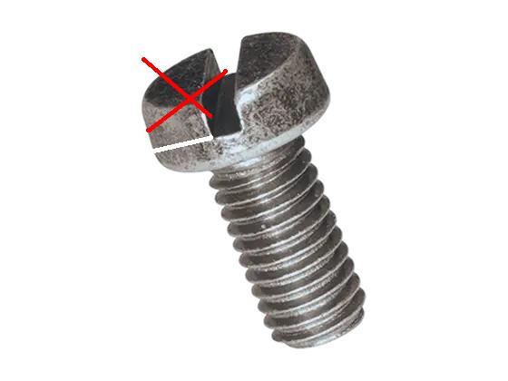

un ancien plein d’expériences riche d’une vie de dépanneur et diverses bidouilles, aurait t’il un truc pour enlever un bouton fixé sur un vieux potar dont la vis, à fente, a un coté cassé ?
bien évidemment la vis est enfoncée de 3mm dans le logement prévu à cet effet.
mis à part percer avec un petit forêt…
merci

oups, je parlais bien sur d’une vis à fente et non d’un bouton, le bouton lui est justement vissé avec cette vis à fente cassée
Alors dans ce cas il ne reste plus qu’à essayer délicatement de percer avec un petit foret (1mm) puis de plus en plus gros mais pas trop pour pouvoir tarauder par la suite !

c’est couillon, mais je suis em…dé, je voudrais garder le bouton, plastique, mais joliment vintage…
le coup du perçage j’y ai pensé, mais percer une vis de 3mm sur laquelle il manque un des cotés de la fente je crains que le forêt glisse allègrement et bien sur il est impossible de faire un marquage avec un pointeau, pas assez de place, la vis = 3mm, le trou = 4mm…
je vais essayer avec du dégrippant…
sinon, le bouton n’étant pas collé à la façade je vais essayer de scier l’axe en me glissant entre la façade et le bouton…

Ca m’est arrivé sur un BF101U côté volume M/A. La vis était traversante et comme toi pétée d’un côté. J’ai dû me résigner à casser proprement le bouton en 2 pour pouvoir retirer la vis et j’ai recoller ensuite et le résultat est pas dégueu !
