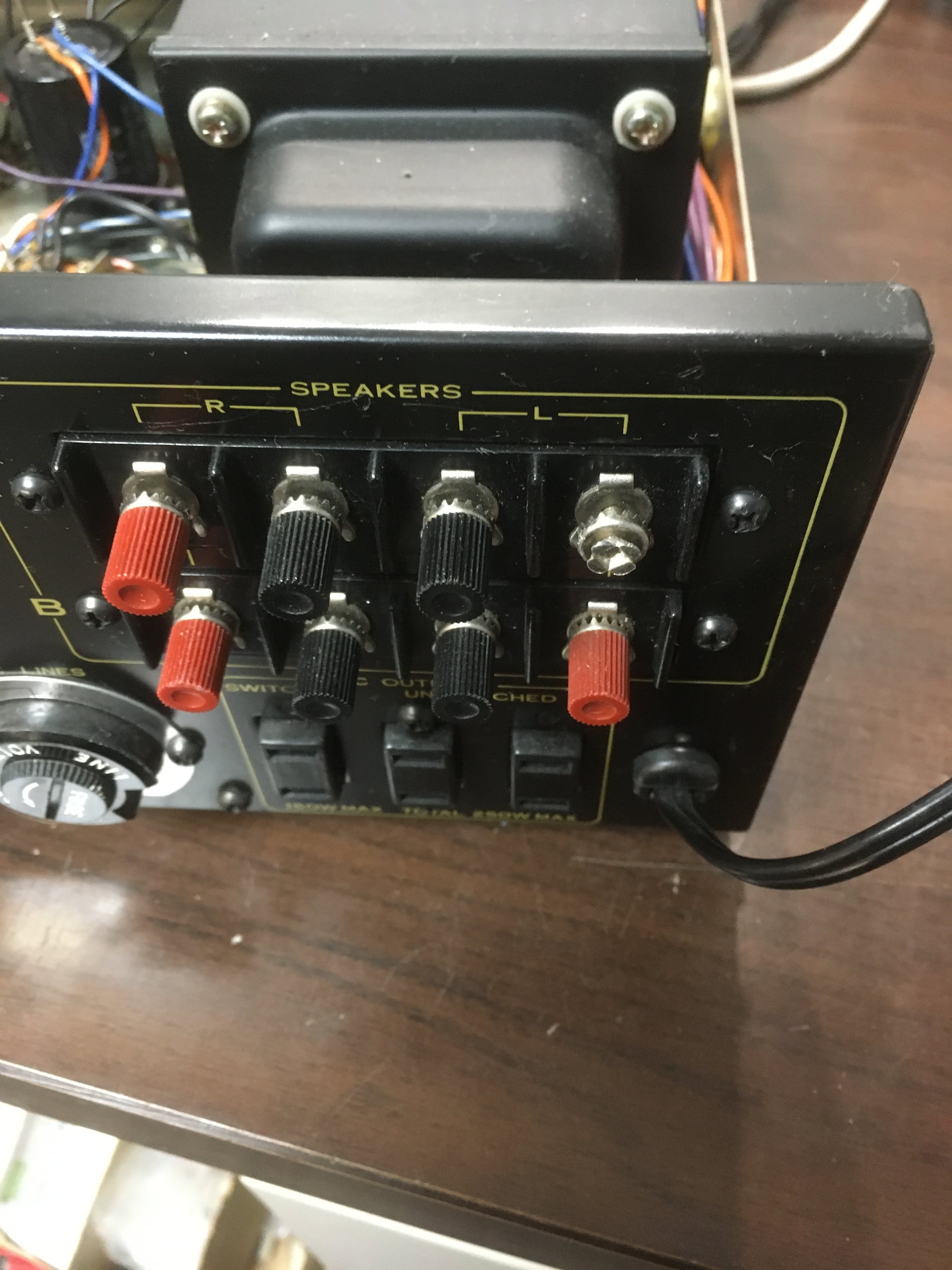

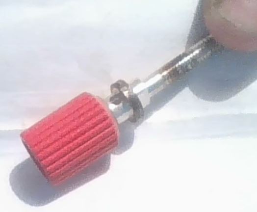

Je restaure pour un ami Belge un ancien amplificateur Pioneer de 1972 . Hélas ce dernier a un connecteur à vis de cassé et naturellement je ne trouve rien même sur Ebay …
Donc je lance une bouteille à mer des fond de tiroir au cas ou…

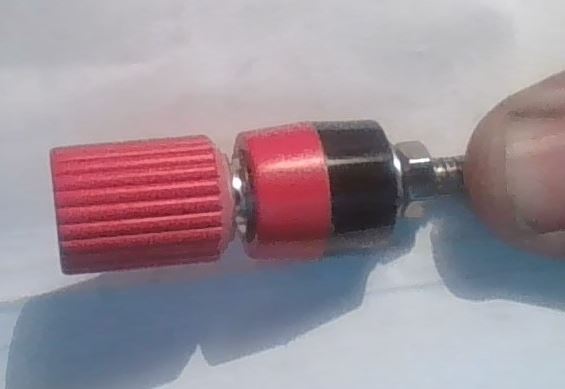

j’ai ça gratos a charge de revanche si cela fait ton affaire
Borne 1
la base isolante enlevée
Borne2

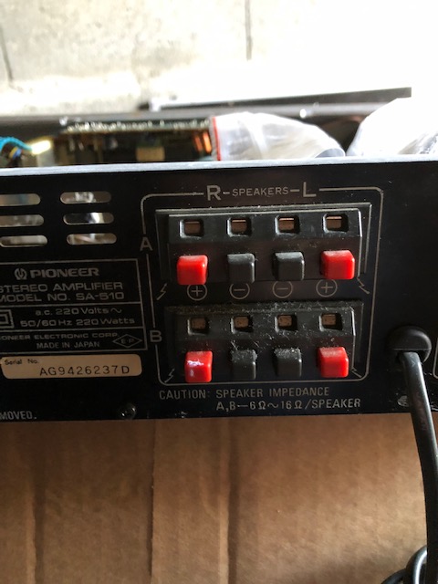

Je pense avoir un bornier identique d’une épave de SA510 à mon atelier. Je le regarde lundi et je vous tiens informé.

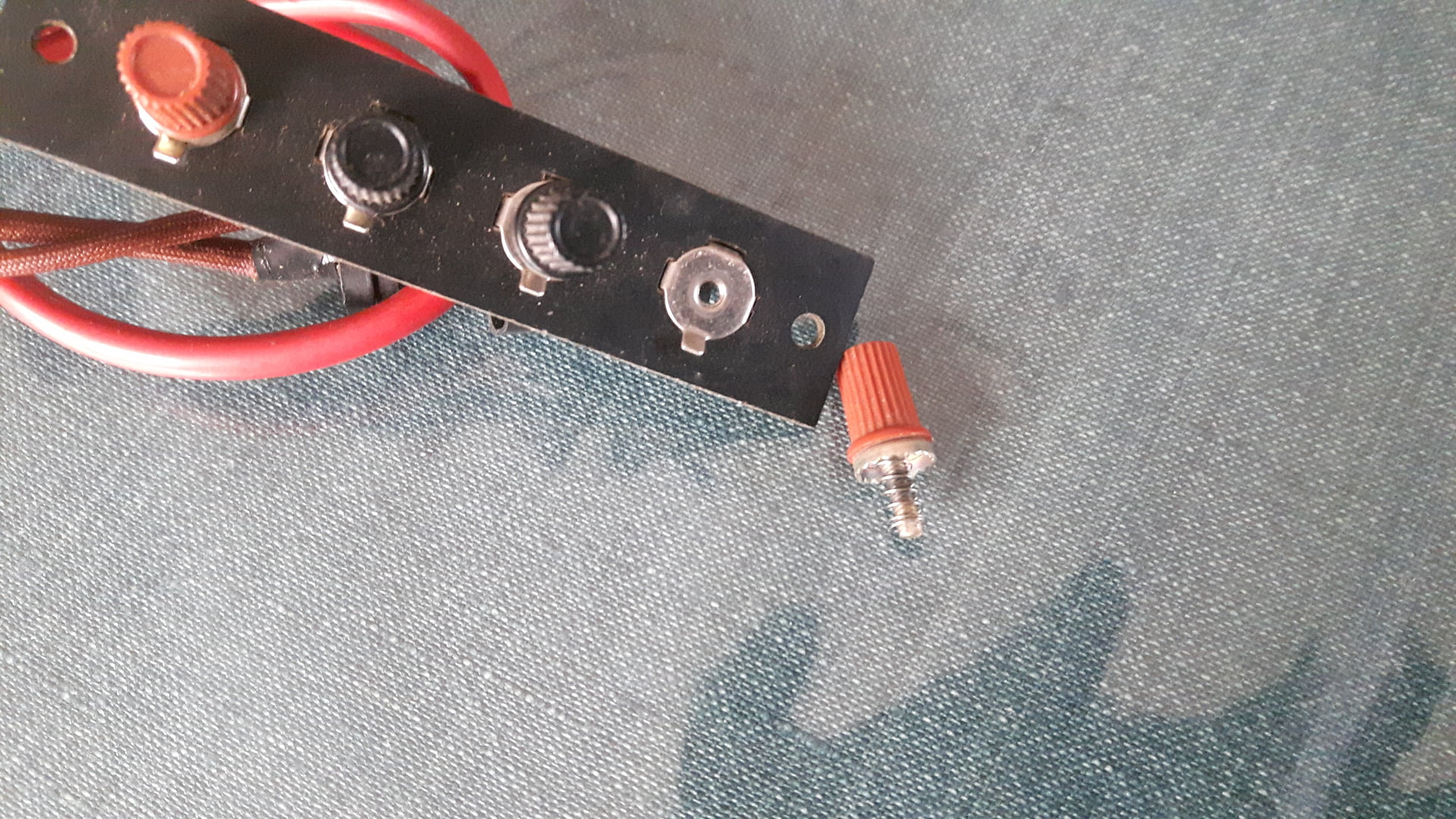

Bonjour Totodu , La vis n’est pas cassé… C’est uniquement la partie plastique . J’ai bien sur la possibilité de coller une pièce de connexion banane mais c’est pas très beau … :neutral_face:

bonjour j’ai ça qui y ressemble Pinson
Bonsoir Pinson, Merci beaucoup mais, ce n’est pas le même pas de vis …
J’ai un pas de vis standard métrique …
Cordialement TSF
Philippe
bonjour la vis est du iso M3 standard avec un ressort anti desserrage coaxial
A+
reste plus qu’a mouler un bouton en epoxy colore en rouge sur la vis existante
en recuperant une empreinte de moule sur un des boutons exixtants

@Philippe_Bessieres le bornier du SA510 est différent il est comme ça
Cdt
Bonjour Pinson, Effectivement je n’avais pas vu ce détail ! car les miennes non pas ce petit ressort .

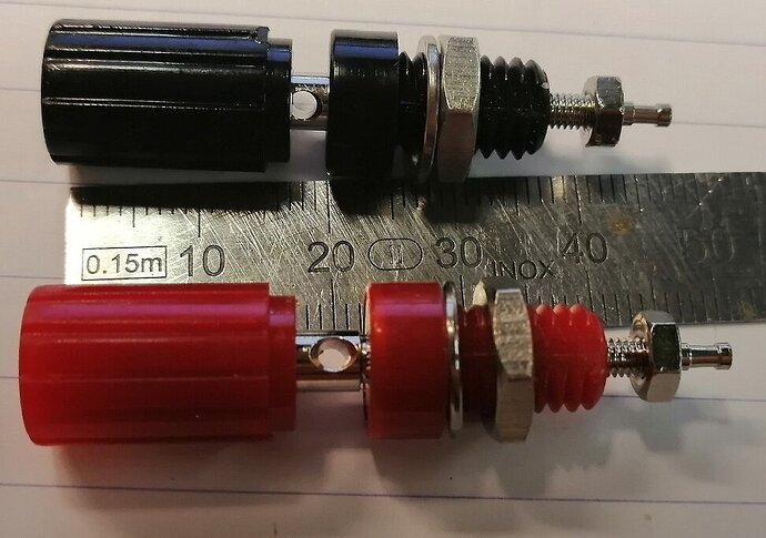

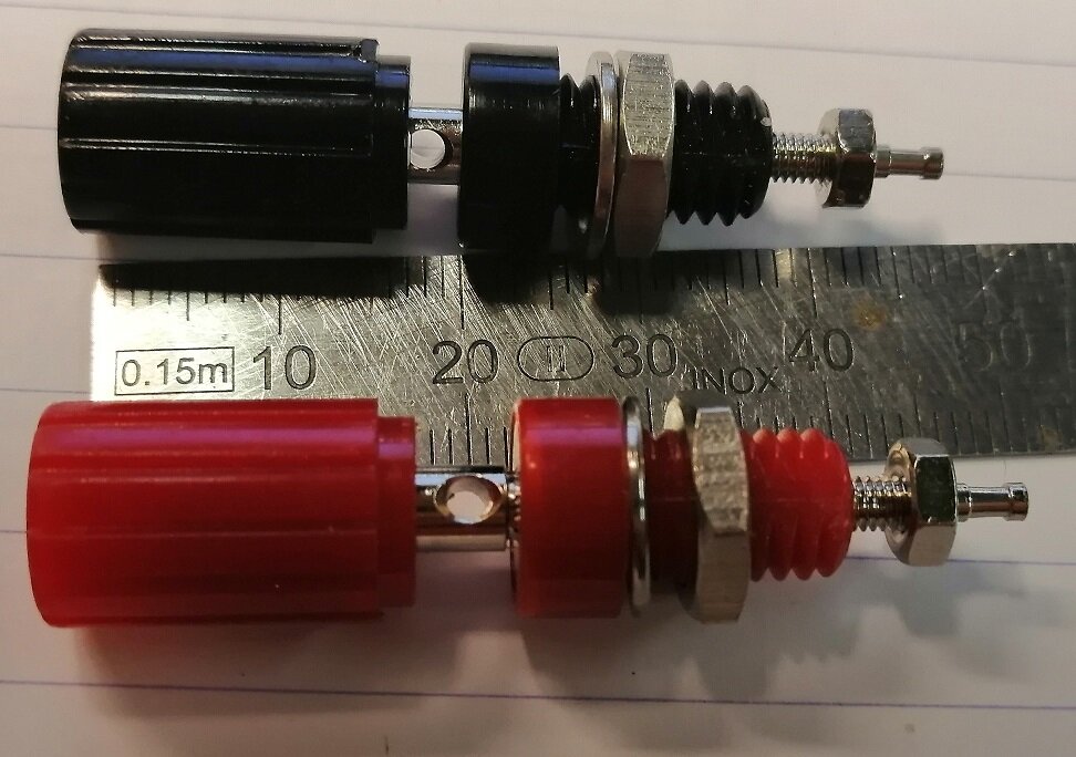

Bonjour, j’ai ce modèle-là que je peux vous donner, si ça peut faire l’affaire. Stock : 10pces rouges, 6pces noires. Diam. prise interne 4mm, diam. tube plastique externe 11,2mm, diam.de perçage 8mm, filetage métal M3. Dévisser le tube plastique pour dégager le trou de connexion latéral. Cordialement
bonjour ok pour le prix du transport 250gr 5€ sous enveloppe matelassée RV en MP Pinson
