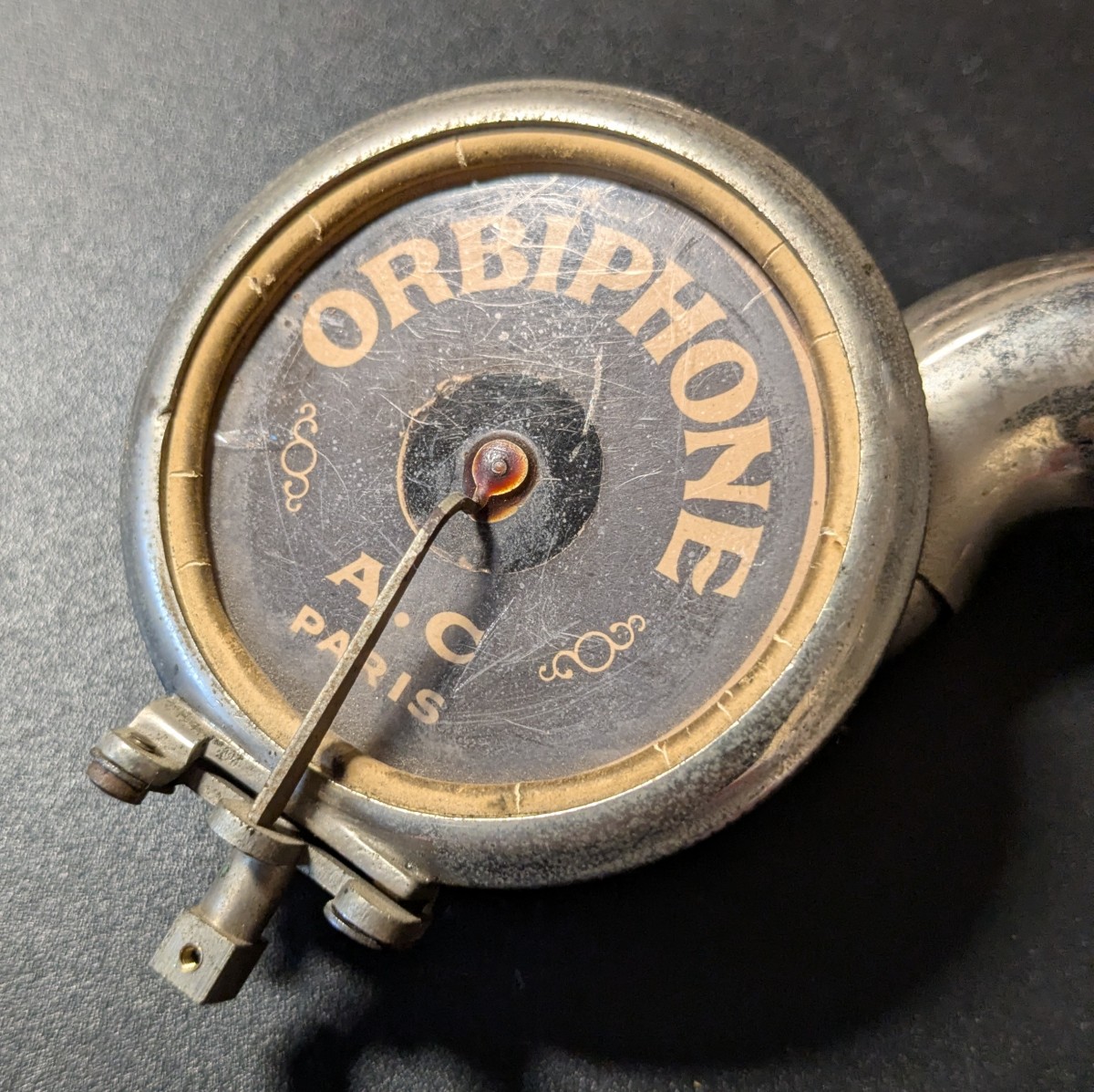

Vis de porte-aiguille pour Orbiphone (années 30)
J’ai récupéré un orbiphone dans le grenier de la maison familiale. Malheureusement le bras a chu pendant l’écoute (les ergots de maintien sont usés…ce sera le prochain défi) et la vis du porte-aiguille s’est cassée. Cf photo de la tête de lecture.

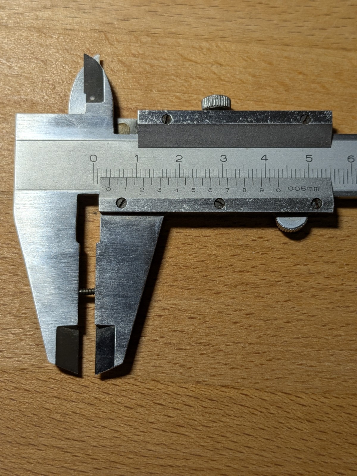

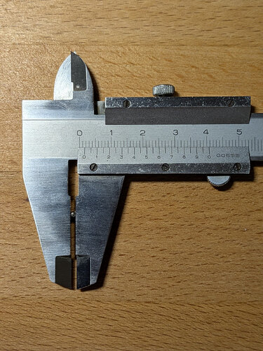

J’ai mesuré le morceau restant :
  • diamètre 1.7mm
  • pas de 0.38mm
    Il me semble que ce format n’est pas ou plus standard, sauriez-vous où je peux trouver une vis similaire ?

Comment a été compté le pas ? Est-il possible d’avoir une photo des deux parties de la vis ?

dans les tables de filetage, il existe dans le pas métrique au pas standard
M1.6 et pas 0.35.
Y’a aussi du M1.8 avec aussi le pas 0.35
pas facile a trouver; peut etre chez les modelistes
faut peut etre essayer de récupérer une vis sur une tète defectueuse

Voici les photos du bout de vis que j’ai récupéré. La tête est molettée, mais je ne l’ai pas retrouvée.
On doit pouvoir trouver des vis 1,6 et 1,8 chez Metivier modelisme ou Micro modèle…
Mais sans doute pas avec tête moletée…
