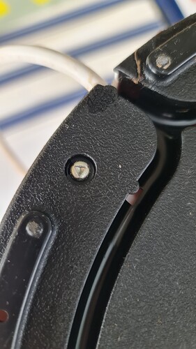

Vis en triangle
Bonjour à tous
Je dois démonter une cafetière thermos melitta et biensur impossible de defaire les vis qui ont une forme en triangle.
Une astuce pour les dévisser.

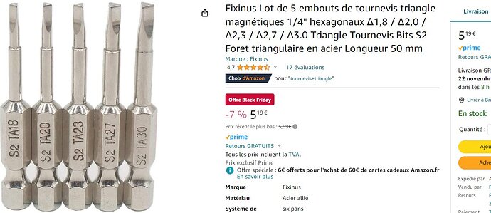

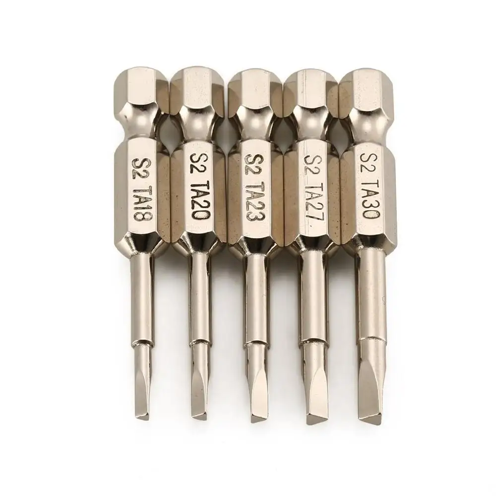

Dans la boite indiquée par kiki apparemment, pas facile à voir, il n’y a pas d’embout en triangle. Sur Aliexpress dans certaine boite d’embout à environ 10 € il y a des embouts en triangle, mais pas dans toutes.
Deux solutions :
  • Acheter ou se faire prêter embout triangle.
  • Solution du bricoleur : récupérer un vieux tournevis ou embout et tailler un triangle a la meule. Dans ce cas c’est relativement facile.

J’avais un besoin urgent de démontage et aucun tournevis standard ne prenait sur des vis « triangle » de petit modèle. J’ai acheté ce jeu chez Amazon avec livraison le lendemain. C’est du chinois mais pas si mauvais.
https://www.amazon.fr/dp/B0B6J6F87X
et, dans la description :
Description
Embouts de vissage 100pcs
nombreux embouts introuvables
( torx, torx percé, carré, triangulaire, plat, cruciforme, 6 pans, 12 pans, fourche, etc… )

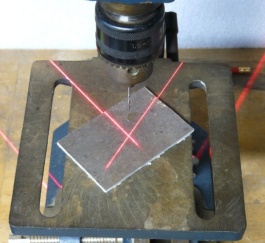

Bien d’accord. j’ai encore une perceuse colonne (chinoise francisée) de chez eux achetée en 2001 et qui fonctionne toujours (depuis, je lui ai bricolé un pointeur laser) Perceuse colonne, amélioration et un jeu d’embouts de tournevis remarquablement solides et comportant les fameux embouts pour vis de sécurité qui à l’époque étaient censés être interdits à la vente pour les particuliers (ça n’a pas duré heureusement).
