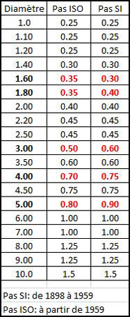

Un peu avant, même ? Le filet SI a été remplacé en 1959 par le filet ISO
je sais pas pourquoi ils ont appele ça pas fin avec (SI)
mais 3x60 a un pas plus gros que 3x50
Je me suis mélangé les vis dans ma réponse :stuck_out_tongue_winking_eye:

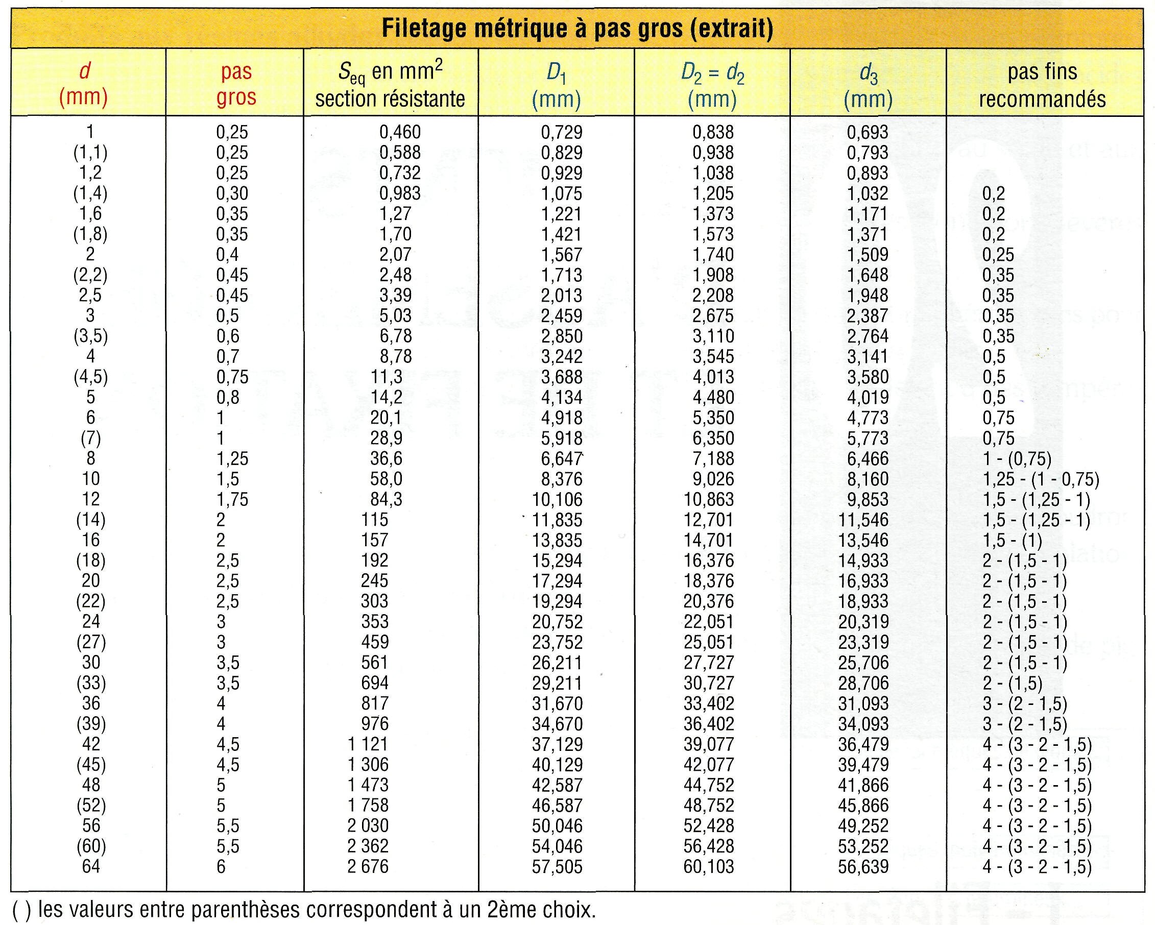

Le pas SI est de 0,6 mm pour le diamètre 3, et l’ISO est de 0,5 mm. Ce dernier est donc plus fin que le SI, malgré son appellation …
Dans la norme il y a deux types de pas, le « pas fin » et le « pas gros », ce dernier étant le pas standard couramment utilisé. Pour M3, c’est effectivement le pas de 0,5. (plus fin que l’ancien « pas gros » SI).

la différence entre ISO et SI est problématique pour les diametres 3, 4 et 5 principalement.

Bon, me voilà bien renseigné ! La remarque de Daniel est intéressante : il y a en effet peu de diamètres concernés par une différence entre pas SI et pas ISO.
