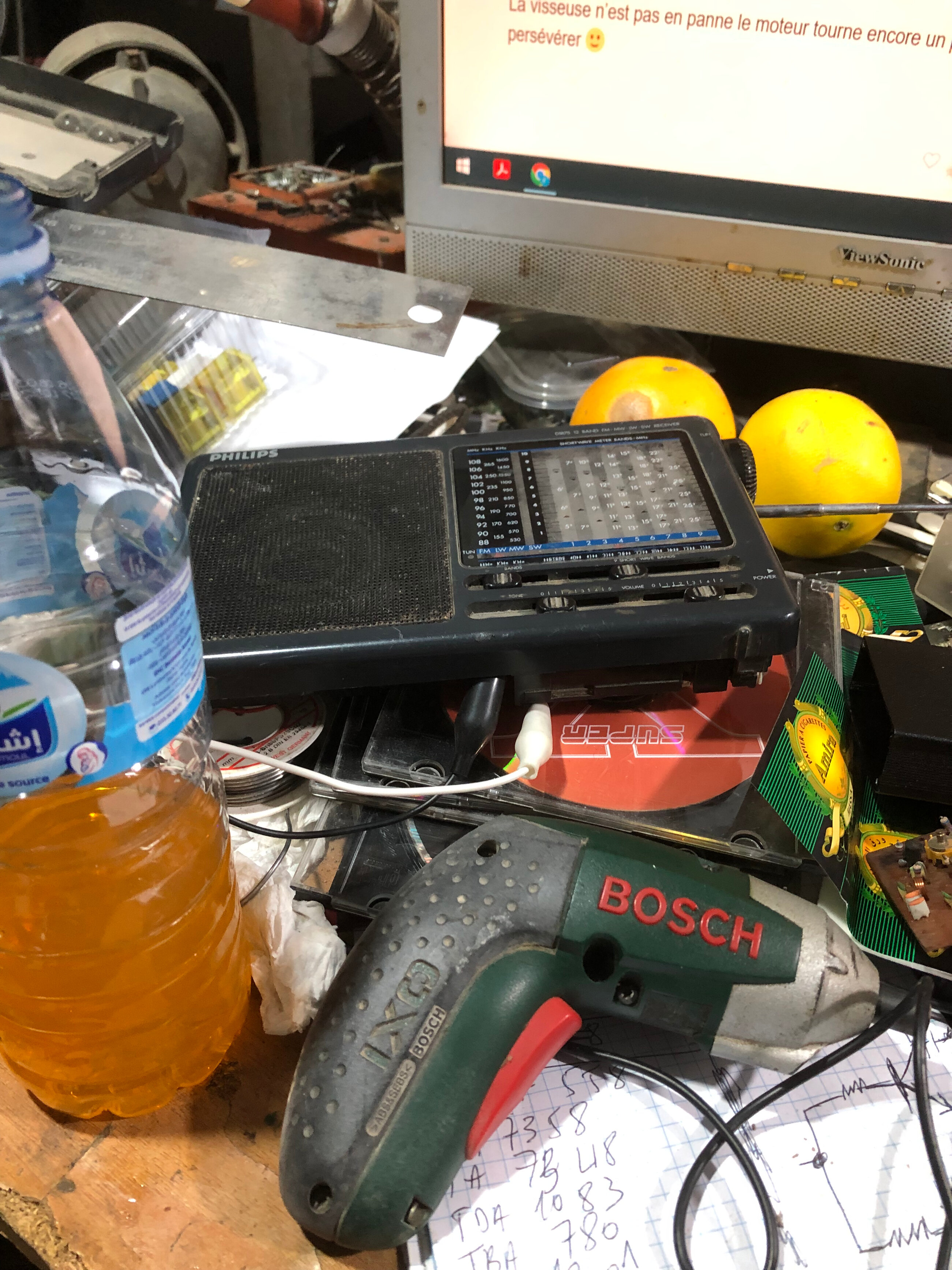

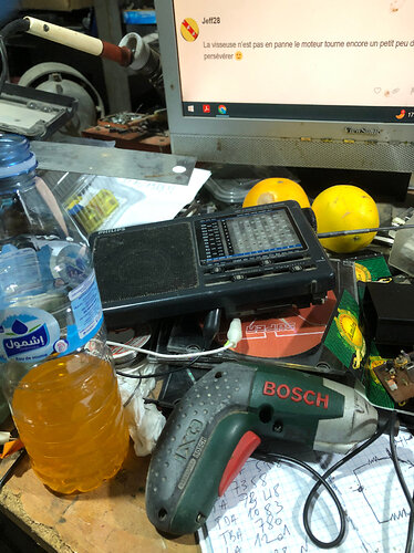

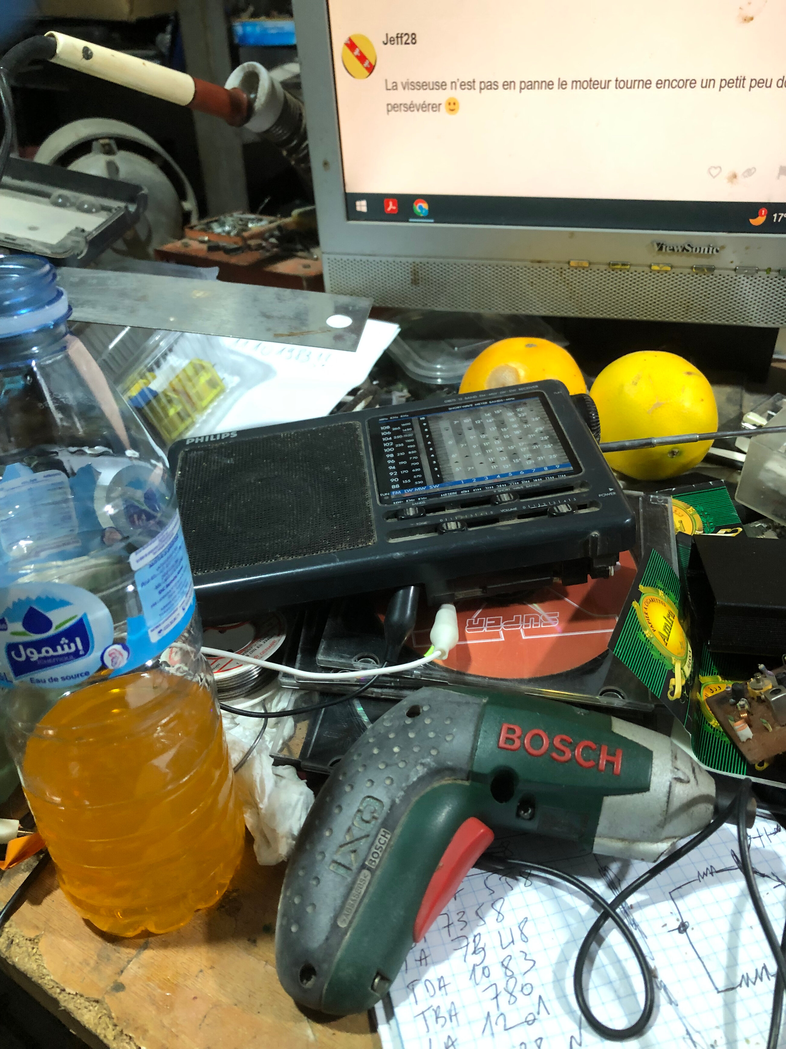

La visseuse n’est pas en panne le moteur tourne encore un petit peu donc ça vaut la peine de persévérer :slight_smile:

Le modèle de batterie à chercher
La visseuse fonctionne à l’aide d’une seule cellule Lithium-Ion de format 18650 délivrant 3,6V / 3,7V.
Merci ! Lien modifié :wink:
Et le chargeur est marqué 5V / 400 mA.
Donc on peut utiliser un chargeur de téléphone USB en confectionnant un cordon avec la fiche qui va bien à l’autre bout.
