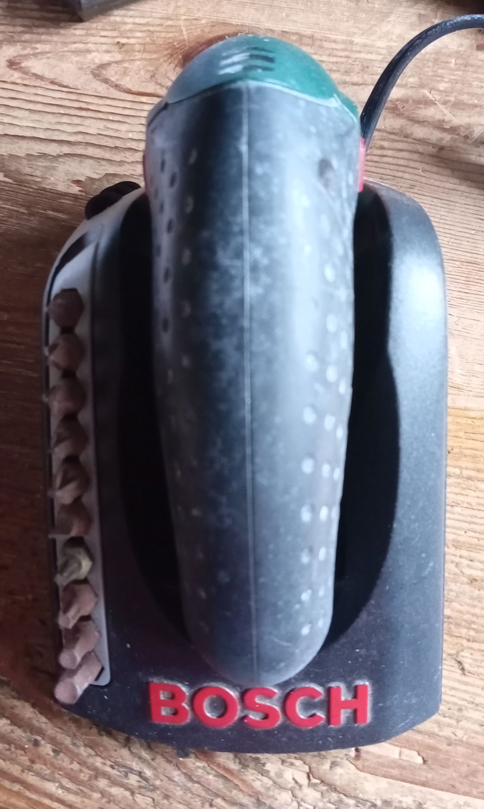

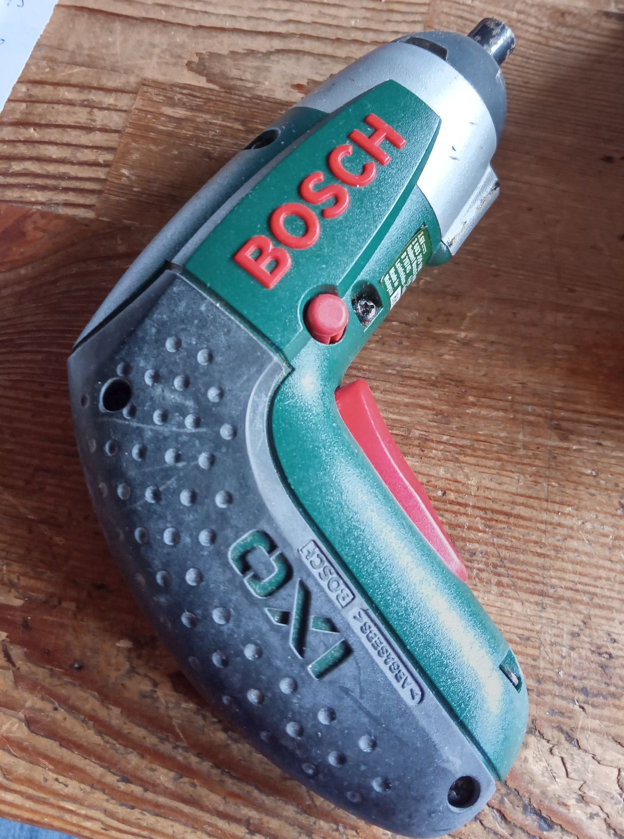

Y a-t-il parmi vous un possesseur de cette visseuse ci-dessous en photo ?

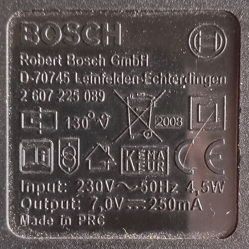

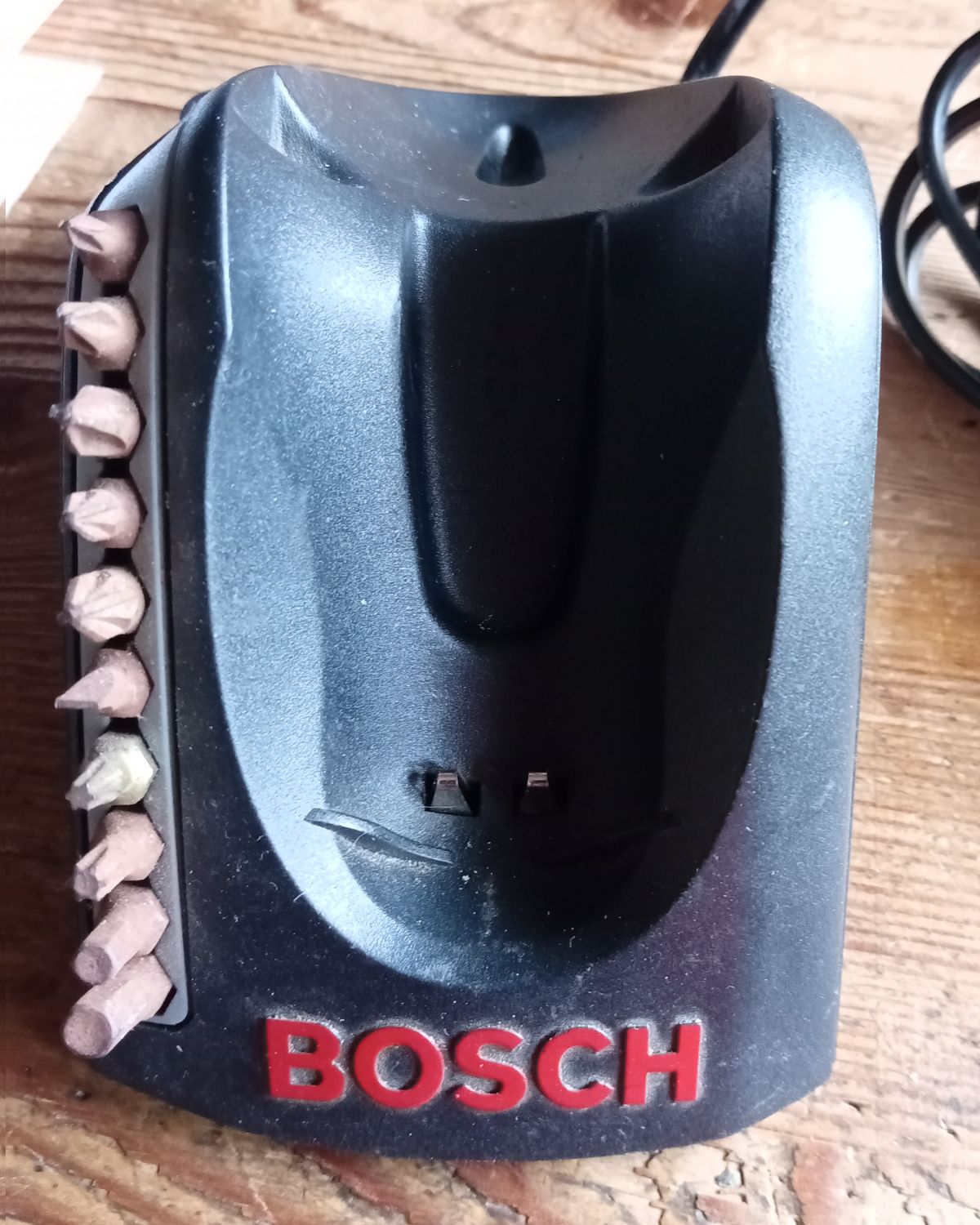

Si oui, l’heureux possesseur pourrait-il me fournir les références électriques du chargeur et, idéalement, une photo dudit chargeur ?
Le mien se balade dans mon brol mais ne sachant pas quelle est exactement sa tension de charge, je préfère ne pas détruire l’appareil.

Côté caractéristiques, sur l’appareil il est indiqué 3,6v, sans que je sache si c’est la Ts ou la tension de charge

3,6V, c’est la tension d’un élément de batterie lithium-ion.
A pleine charge, elle monte à 4,2V.

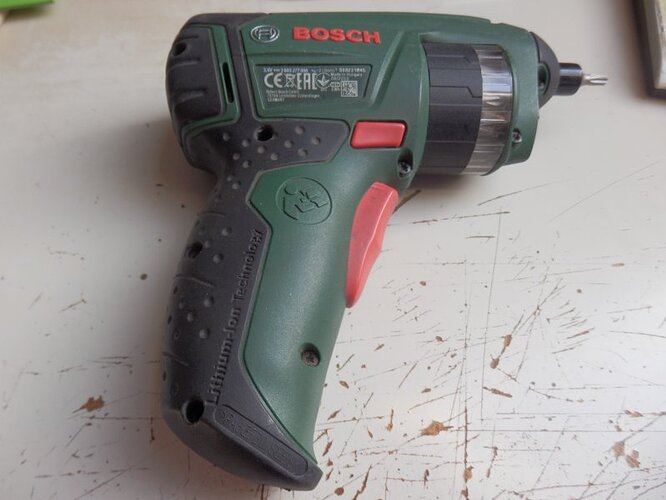

J’ai également un tournevis Bosch (différent) mais aussi indiqué 3,6V.
Le chargeur d’origine est indiqué 7V / 250 mA.

j’ai également cette petite visseuse qui fonctionne plutôt bien

Quant au chargeur (pour ce qui concerne ma visseuse) elle se pose dessus, c’est donc normal qu’il soit spécifique.

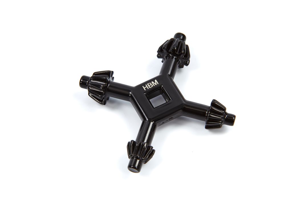

Salut ! :wink: pour la clé de mandrin, il n’y a pas de problème, il y a un standard, qui suit les Ø des mandrins et de leurs clés, depuis des lustres .

j’ai cette clé très pratique et quasi universelle

Donc en l’absence du chargeur d’origine une alimentation fournissant 7V avec un courant max de 250 mA doit faire l’affaire. Reste à trouver la manière d’assurer des contacts corrects.
