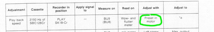

Est-il possible de régler la vitesse trop rapide à mon goût, sur ce type d’appareil ?
Benoît
Oui, certainement, cependant il faudrait obtenir le schéma pour localiser l’endroit du potentiomètre de réglage, schéma qui n’a pas l’air d’être disponible gratuitement.
Il semble être payant ici :

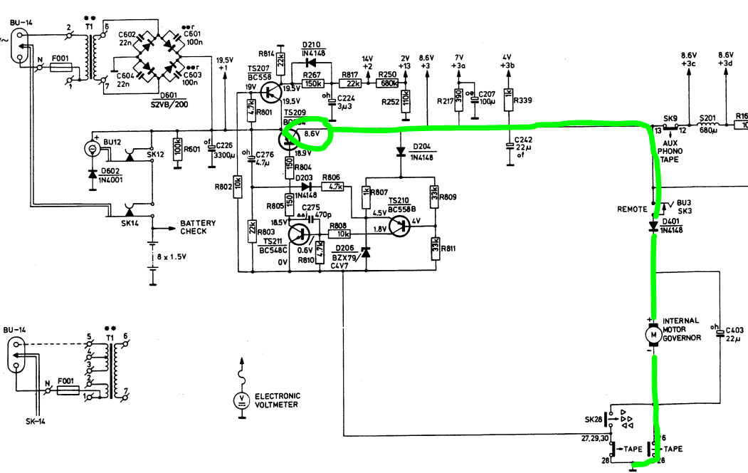

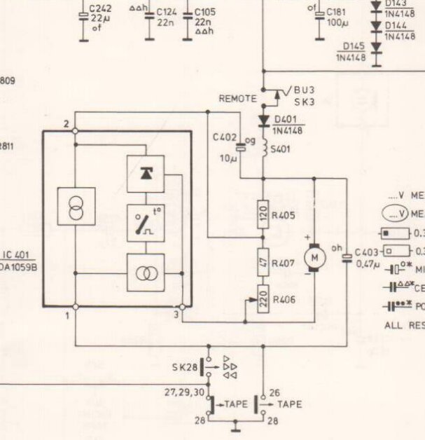

C’est un moteur à régulation de vitesse électronique incorporée…
avant d’aller plus loin
-Y a t’il un trou de vis de réglage au cul du moteur ? Si oui, tenter de tourner ce réglage avec un petit tournevis, et d’écouter une musique connue pour juger …
-Si ce réglage est sans effet, ou si il n’y a pas de trou de réglage, le moteur est il démontable ? Si oui, tenter de l’ouvrir pour accéder au régulateur, en évitant de sortir le rotor, il y a peut être un réglage non accessible, ou un composant claqué dedans …
Bonjour la doc D8514 est disponible gratuitement sur elektrotanya.com.
Le potentiometre est peut-être sur le le moteur.
A+
oui, le potar est souvent sur l’arrière du moteur, en général caché par le capot ou le flasque arrière (qui comporte généralement un trou pour accéder a une fente tournevis pour tourner son axe)
Oui, elle est d’ailleurs dans la fiche du GL en lien plus haut.

Merci pour toutes vos explications, j’ai réussi à régler la vitesse en enlevant la face arrière, il y a , à l’arrière du moteur, une petite vis en nylon blanc (assez fragile). Il y a plusieurs crans , on arrive à la vitesse voulue (à l’oreille).
