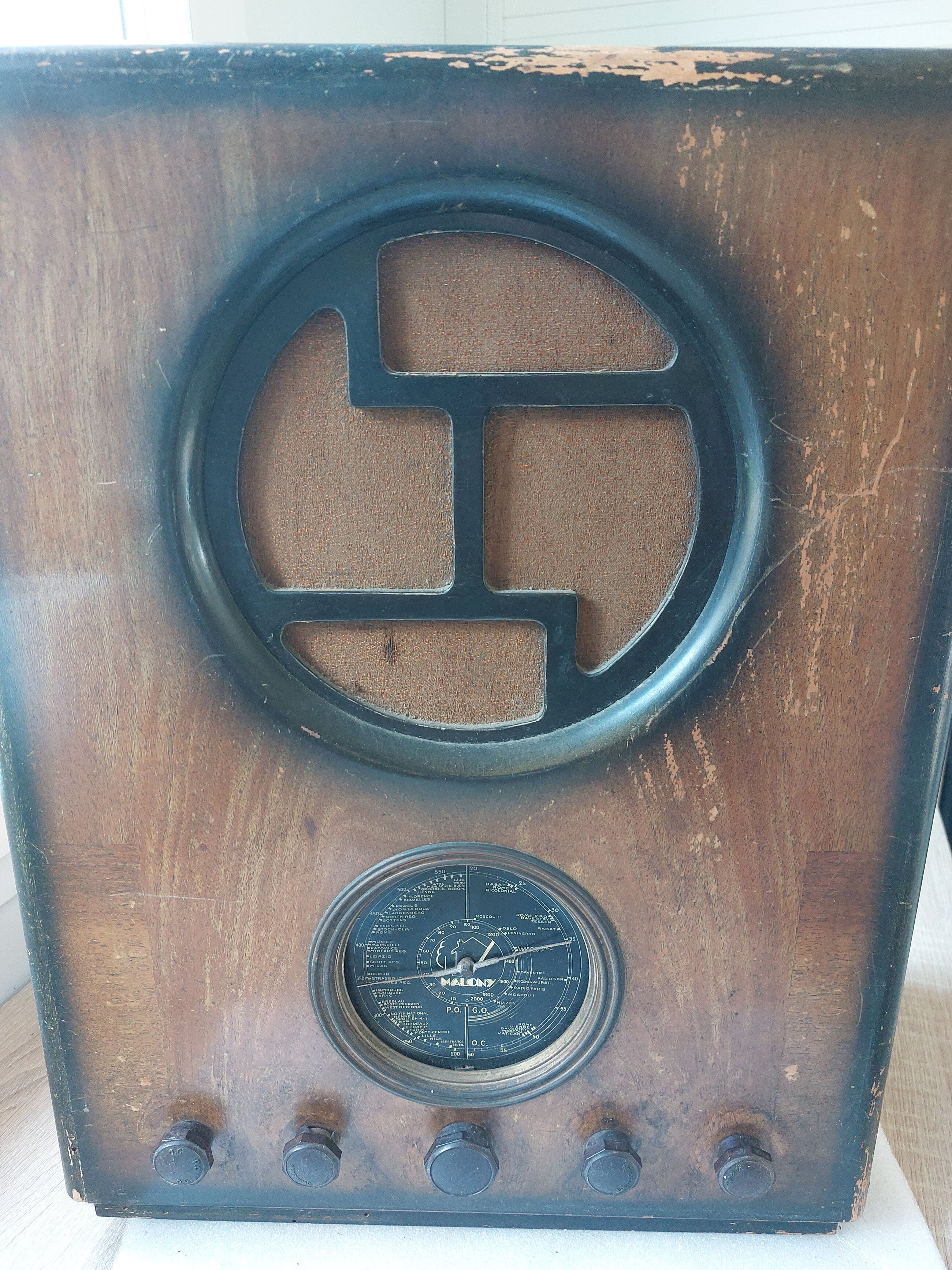

Vitre cadran & valeur condos de filtrage pour Malony 601
Bonjour je recherche une vitre pour ce poste d’un diametre de 11 cm environ

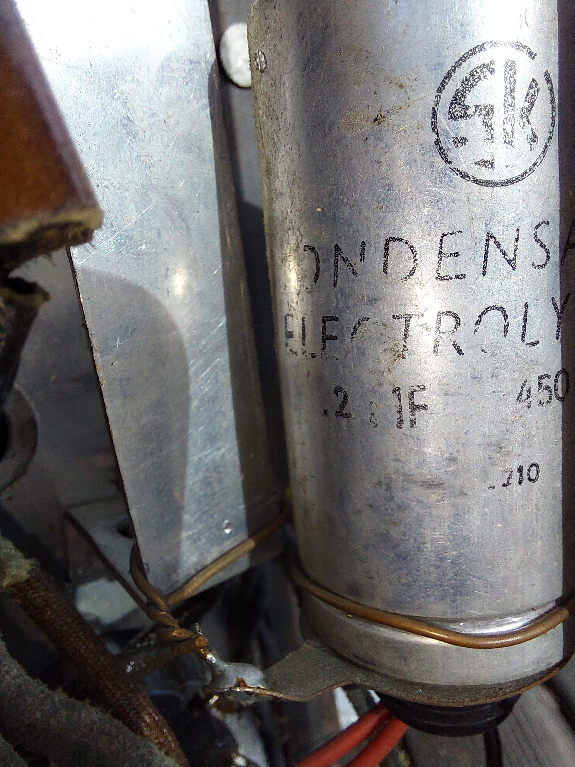

Le poste a du etre réparé mais malheureusement je n’arrive pas à lire la capacité de ce condo double ?
Une idée ?
J’ai souvent vu pour cette epoque des condos polarisé pour le filtrage de 8 μF
La capacité finie par un 2
Y avait il des 12 μF à l’epoque.
J’ai vu que l’AZ1 supporte 60 μF max.

2 condos de 16 à 22 µF 450 v feront l’affaire!

pour la glace cadran bombée on trouve dans les accessoires de labo chimie des coupelles en verre de ce diametre!
Voir aussi les verres des anciens réveils!

le condensateur est surement un 2 x 12µF (c’étais une valeur normalisé à l’époque)
Comme dit plus haut, on peux le remplacer par deux condos distincts de 22µF 450V (valeur normalisée courante de nos jours)
Je vais faire ça, j’en ai en stock.
bonjour , pour la glace moi j’en ai fabriqués avec du plexi , pour le bombage : entre deux coupelles bombées en verre et au four de madame pendant plusieurs minutes , et je les ai toujours reussis sauf la première , bonne journée
Jacky
Merci pour cette astuce, ça pourra sûrement me servir !

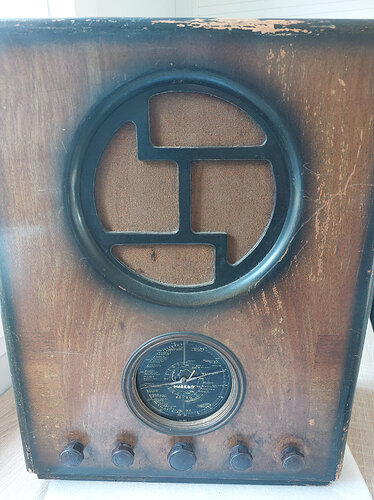

J’ai trouvé pour ce poste un verre bombé de reveil.
J’ai mis les 2 condos de filtrage de 22μF.
Ce poste a vraiment un très bon son avec son enorme hp.
Seulement un petit ronflement à peine audible avec le son à fond à vide.
Particularité le châssis est en alu.
Reste à refaire le vernis du devant & mettre un verre au cadran.
