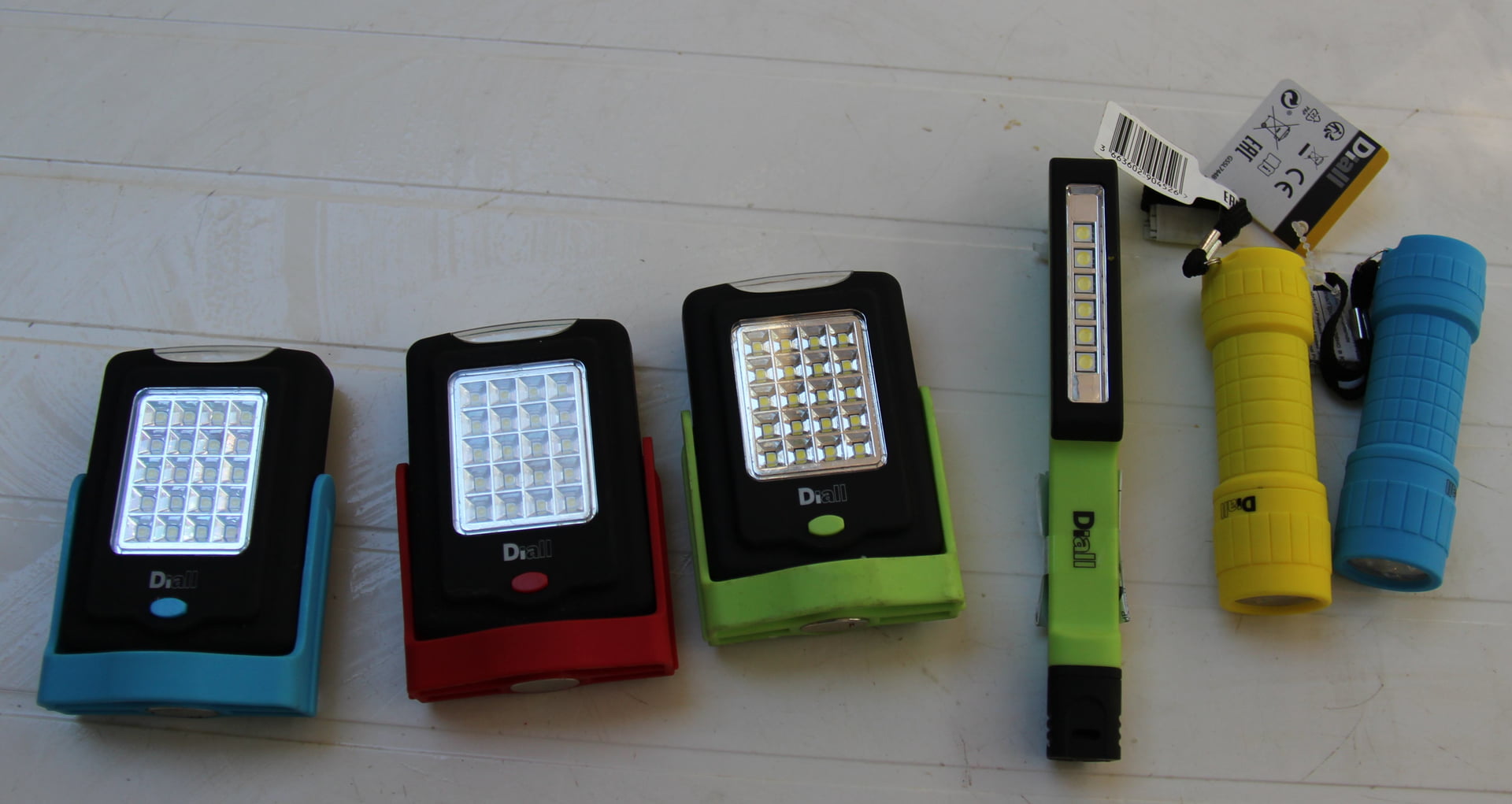

J’avais une super lampe LED achetée a brico dépot il y a 4 ou 5 ans dans les 8-9€, très pratique et super puissante, seulement je m’en suis servi il y a quelques jours et impossible de me rappeler ou je l’ai laissée! j’ai du procéder a tâtons avec beaucoup de difficultés.
Hier passant près de Brico je me décide a en racheter une et la aussi destockage!
Celle que j’avais a 2,50€, la longue a 2€, les petites rondes a 1,20!
Du coup pour 11€, je vais en mettre a demeure dans plusieurs endroits stratégiques, comme ça plus a chercher!

ces lampes à LED sur piles a pas cher sont certes plus puissantes, et plus économes, que la bonne vieille lampe de poche en tôle emboutie, avec une pile plate de 4,5V et une lampe a incandescence a filament (qui émettais une lumière blafarde et jaunatre )
Mais , a l’usage et dans le long terme, elle ont un certain nombre de tares congénitales :
-Les plastiques vieillissent mal, certains deviennent poisseux, d’autres deviennent cassant (la composition du plastique utilisée est manifestement instable !)
-Les LED sont simplement alimentées avec une résistance série (aucune régulation de courant électronique ! elle dureront moins longtemps parce les courants de fonctionnement ne sont pas toujours respectés)
-Elle sont quasiment irréparables le jour ou elles sont en panne ( contrairement a la lampe de poche en tôle )
J’en avais plusieurs que j’avais mises avec ma sono, dans les années 2010-2015, pour les chargement/déchargement en pleine nuit quand il n’y a pas d’E.P …
Mais, après quelques années de service en presta, puis deux ans d’abandon sans servir parce l’épidémie de Covid et les confinement et couvre-feu avaient mis à l’arrêt forcé toutes ces presta sono , les dites lampes étaient quasiment toutes défectueuses !
(Au passage, et après zéro prestations en 2020 et 2021, la sono et les lumières sont bien reparties cette année 2022 , et ça marche encore bien …Sauf ces lampes de poche à LED !)
Donc, oui, c’est économique a l’usage ! (meilleure lumière et consommation quasiment dix fois moindre, d’ou une bien plus grande autonomie et bien moins de changement de piles ) Mais ce n’est pas fiable dans le temps …(ou alors il faut prendre les gros modèles cylindriques en métal usiné, genre Maglite ! mais c’est pas le même prix !)

bof 5 ans de service mini pour 2,50€, a moins de 50 cts par an on va pas discuter!
Oui, j’en ai fait l’expérience avec la lampe que j’ai dans ma voiture : je l’ai retrouvée cassée en deux, sans raison apparente. C’était une torche, et les ressorts de maintien des piles ont poussé sur la partie où se monte l’ampoule, jusqu’à la rupture du boitier. :face_with_raised_eyebrow:
En ce qui me concerne sur pratiquement toutes les torches LED (en boitier alu) que j’ai eues entre les mains c’est l’interrupteur monté dans le couvercle vissé qui finit par lâcher (mauvais contacts voire pas de contact du tout).
Aucun problème avec le reste de la lampe (sauf si on laisse les piles fuir pour une raison ou une autre bien sûr).
