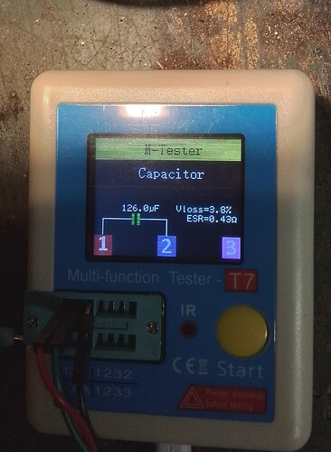

Vloss cela correspond à quoi?
Voici ce qu’indique ce petit testeur:
Capacitor je devine
Esr je sais
Uf je vois
Mais Vloss je ne sais pas ce que cela représente.
Ici , mesure d’un condo marqué 100uf 25V
La traduction de la petite notice a été faite du chinois vers le japonais, puis
Probablement anglais et enfin français en transitant par la hollande.
D’où ma demande
Merci
exprimé en % de 90° cela pourrait etre l’angle de pertes
mais pourquoi Vloss ???

bonjourr Zizouilles sur le net :
https://www.reddit.com/r/AskElectronics/comments/pog3gb/electrolytic_capacitors_and_vloss
« Vloss » is something of a made-up measurement, which afaik is a measure of self-discharge voltage drop over time (i.e. due to leakage current, or ‹ equivalent parallel resistance ›). But without knowing the voltage applied - or, more importantly the time over which it was measured - it’s kind of useless.
Vloss pertes en tension
Plus petit est le nombre, meilleur est le condensateur… :yum:
une estimation de la R en // sur la capa
Merci à tous
Donc on va se contenter de la valeur intrinsèque de la capa et de son esr
Et se rassurer en se disant que plus Vloss est faible mieux c’est.
Merci encore
On a une bonne idée des fuites avec Vloss, c’est donc un critère très utile !
Cela donne peut être une indication
il faudrait savoir quel est la reference de la limite pour un type de capa donné.
Cette valeur Vloss devant dépendre du type de capa, de sa valeur en uF et de sa tension de service.

Je pense que cest plus sensible pour les capa au delà du uf
Mais ne flippez pas , cet appareil me fait gagner du temps pour virer des capas défaillantes,
Quand jai besoin de certitude, je mesure avec plusieurs appareils.
