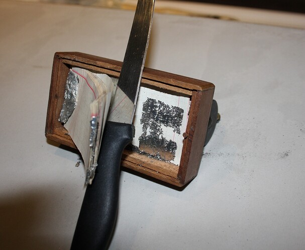

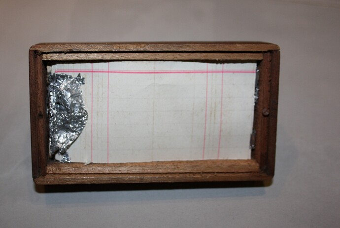

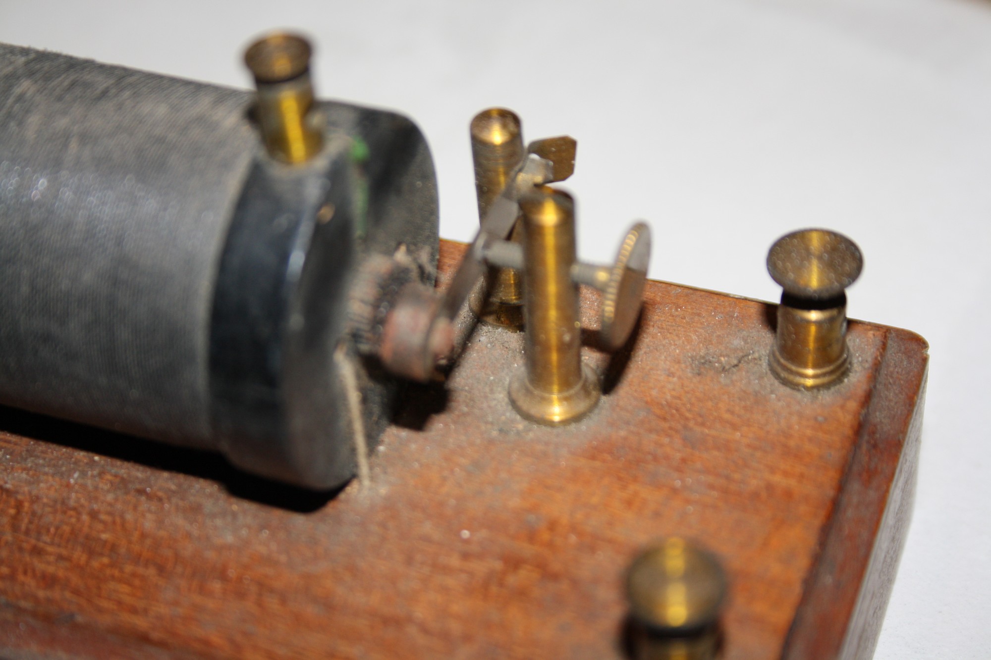

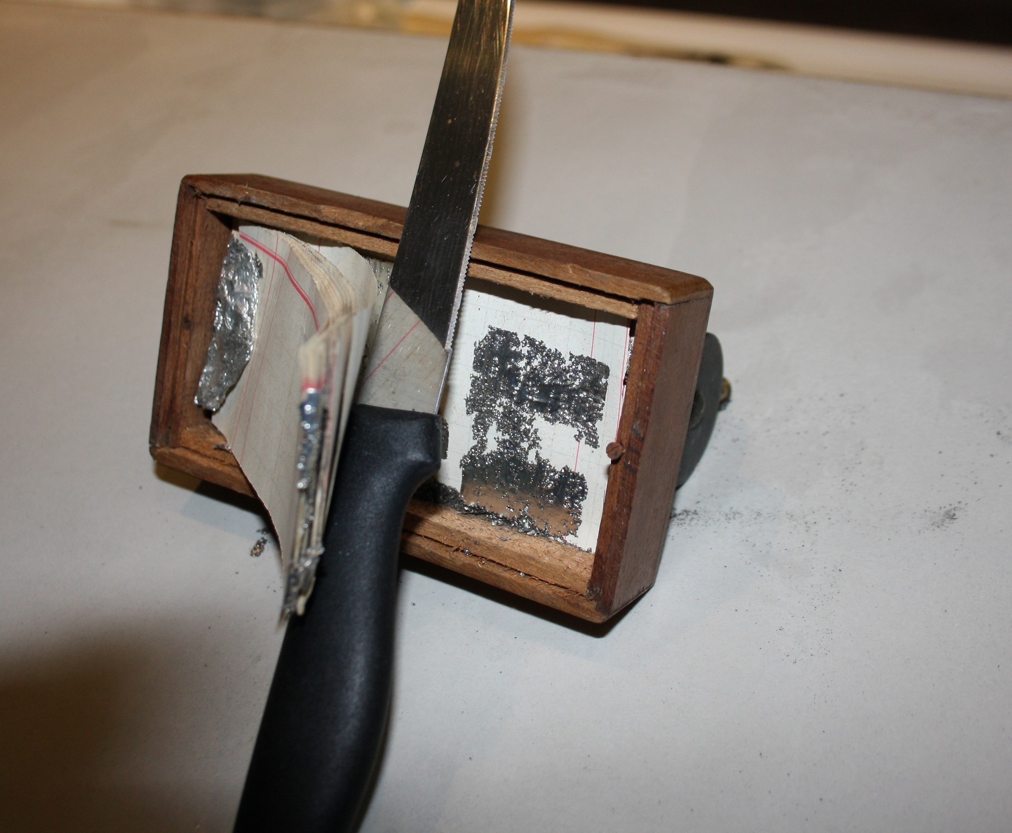

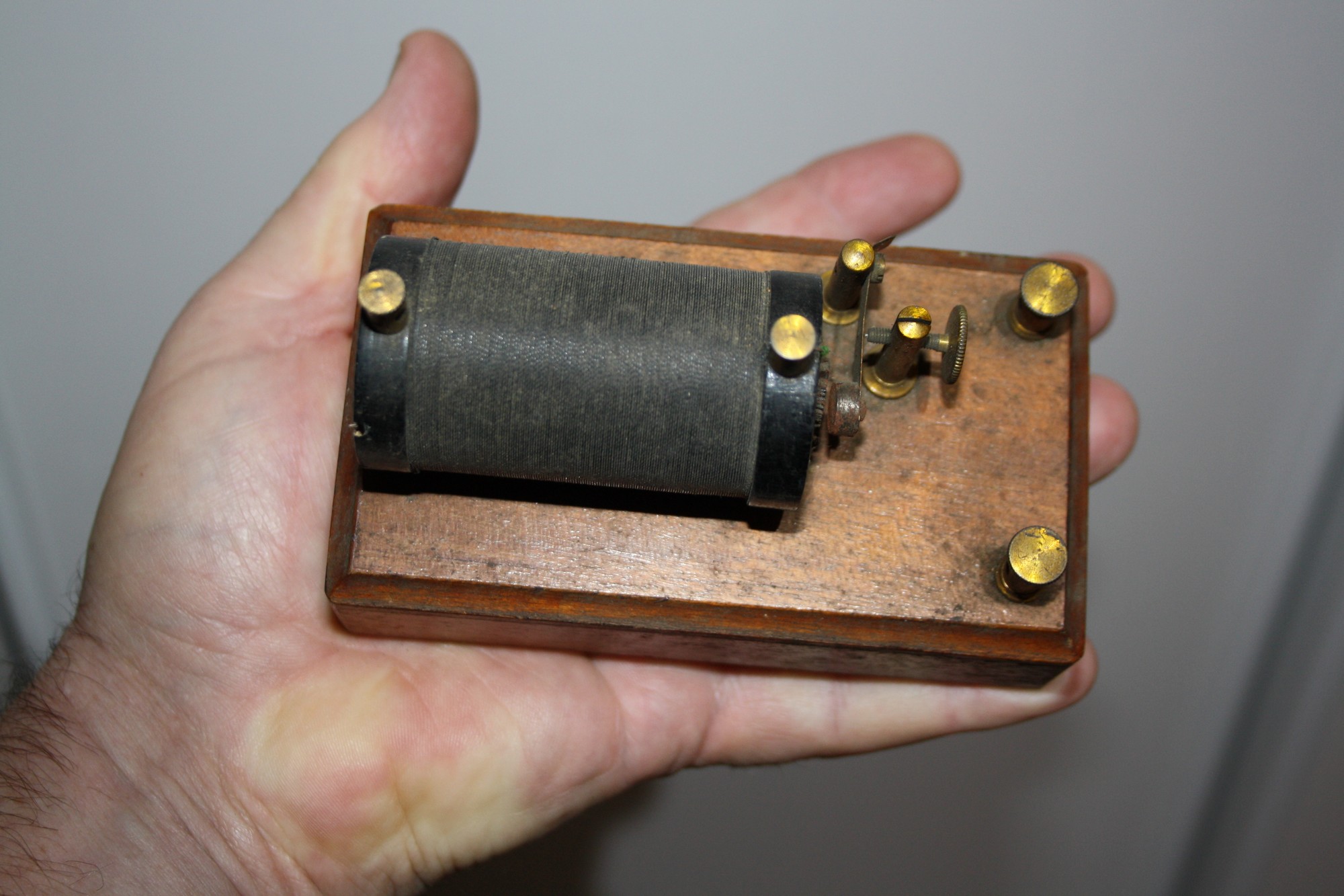

Voici un petit objet qui va vous ravir les yeux
mais c’est quoi?
j’ai d’abord pensé à un poste à galène miniature
mais je n’ai pas trouvé de support pour le cristal.
on dirait qu’il y a une lame vibrante réglable?
le condenstaeur est constitué de feuilles d’un ancien cahier d’écolier avec des feuille d’alu (emballage chocolat?) qui a mal vieilli;
ça vous parle?
bonsoir,
une bobine de Ruhmkorff, probablement a usage medical
bonjour,
je pense comme @Binon_Patrick
au dessus de la bobine les douilles Ht
sur la planche les bornes batterie
réglage par molette du trembleur
…Et le schlas ! Un couteau de cuisine de marque Ginsu ?
non, Pradel
couteau de table
c’est pour donner une idée de la taille, c’est vraiment petit
Ah bon …
c’est donc vraiment tout petiot, tout mimi , ce truc …Si ce n’est même pas un couteau de cuisine mais un banal couteau de table , de ménagère, pour manger à table quoi
(un couteau n’étais pas ce qu’il y a de mieux pour donner l’échelle, j’aurai plutôt mis une pièce de 5 centimes)
donc je peux tester sur madame (ça rique de gueu…ler) ou sur le chat
mais là elle me trépane s’il me dénonce! :face_with_head_bandage:
me reste plus qu’à manger du chocolat pour refaire le condo
C’est p’ être une bobine de Ruhmkorff jouet ? (mais fonctionnelle et capable de délivrer de la H.T !)
Usage médical ? C’est pas prouvé ! Ces bobines de Rhumkorff ont été fabriquées de toutes tailles, petites ou grandes. Il suffit de l’alimenter sous une dizaine de volts ( intensité de quelques ampères) et d’insérer deux morceaux de cuivre dans les deux douilles du haut, en laissant ( pour commencer )1 ou 2 centimètres entre les deux.Attention, en fonctionnement…ça pique !!

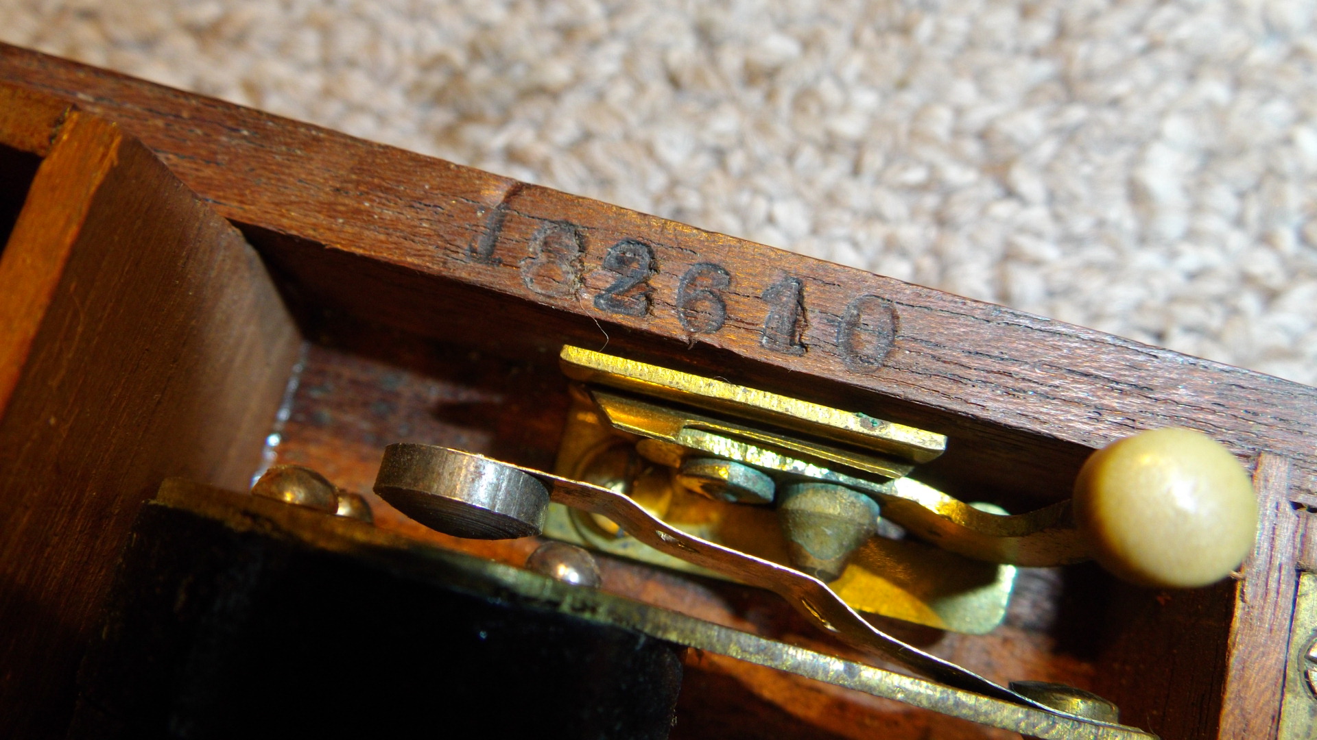

ça, c’est du médical !!

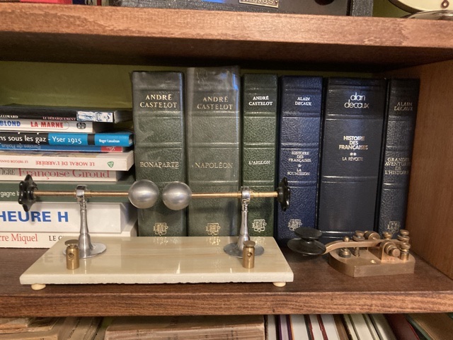

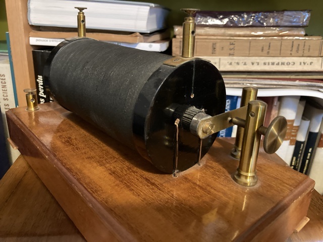

Le sujet a déjà été abordé dans ce forum.
En effet, c’est une bobine de Ruhmkorff.
J’ai la même avec laquelle j’ai déjà fait des petites démonstrations d’émetteur à étincelles.
C’est le principe de la bobine avec vis platinées dans le circuit d’allumage des anciens moteurs.
Il y en a de plusieurs tailles.
Peut-être vient-elle d’un labo d’établissement scolaire ?
Les machines à électrothérapie utilisaient les mêmes bobines HT, à rupteur.
image image
Éclateur maison.

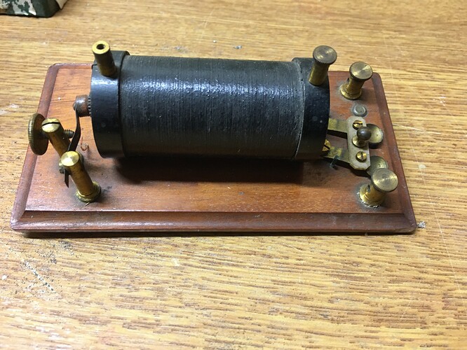

Petit modèle à inverseur ! Mystère !
DG
Ou mettre un o,1microF.
DG

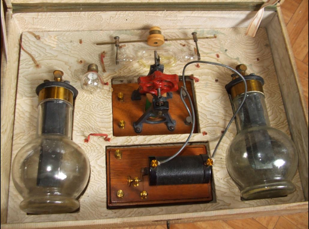

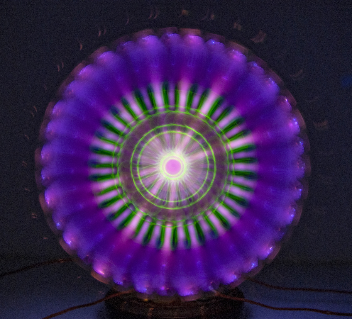

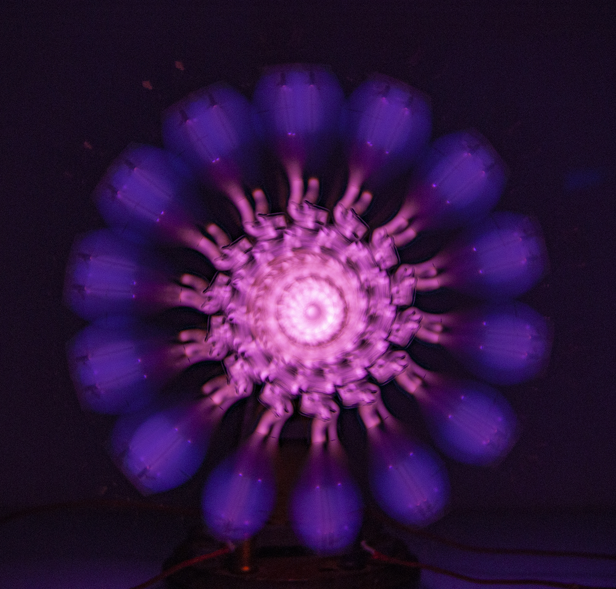

C’était pourtant bien vendu en jouet.
on trouve des coffrets avec la même taille de bobine , des tubes de Geisler, le moteur tourne tube , des piles au bichromate.
Et les piles au bichromate étaient, aussi, dangereuses ! :wink:
DG
même bien plus !
mais ce jouet est spectaculaire!

effectivement une petite bobine de Ruhmkorff, possiblement issue d’un jouet scientifique ( Georges Pericaud ?) ou médicale.
Y a t il une reference dessus? quelle est la longueur et diamètre de la bobine, elle me semble plus petite que les petits modèles habituels.
