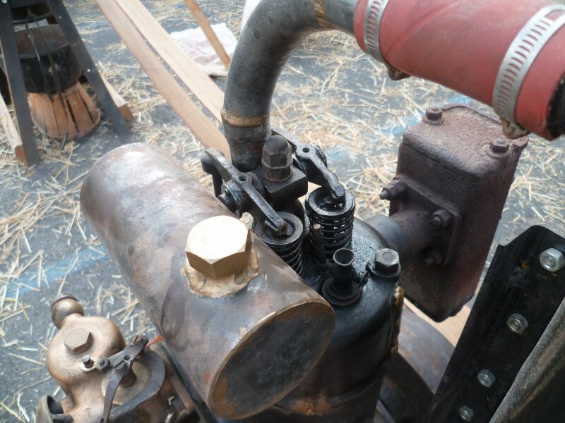

Les anciens moteurs marins Baudoin ( et bien d’autres ) avaient un robinet/entonnoir pour mettre de l’essence dans le cylindre .
Typique d’un clapet qui c’est collé
C’est parfait si ça remarche
