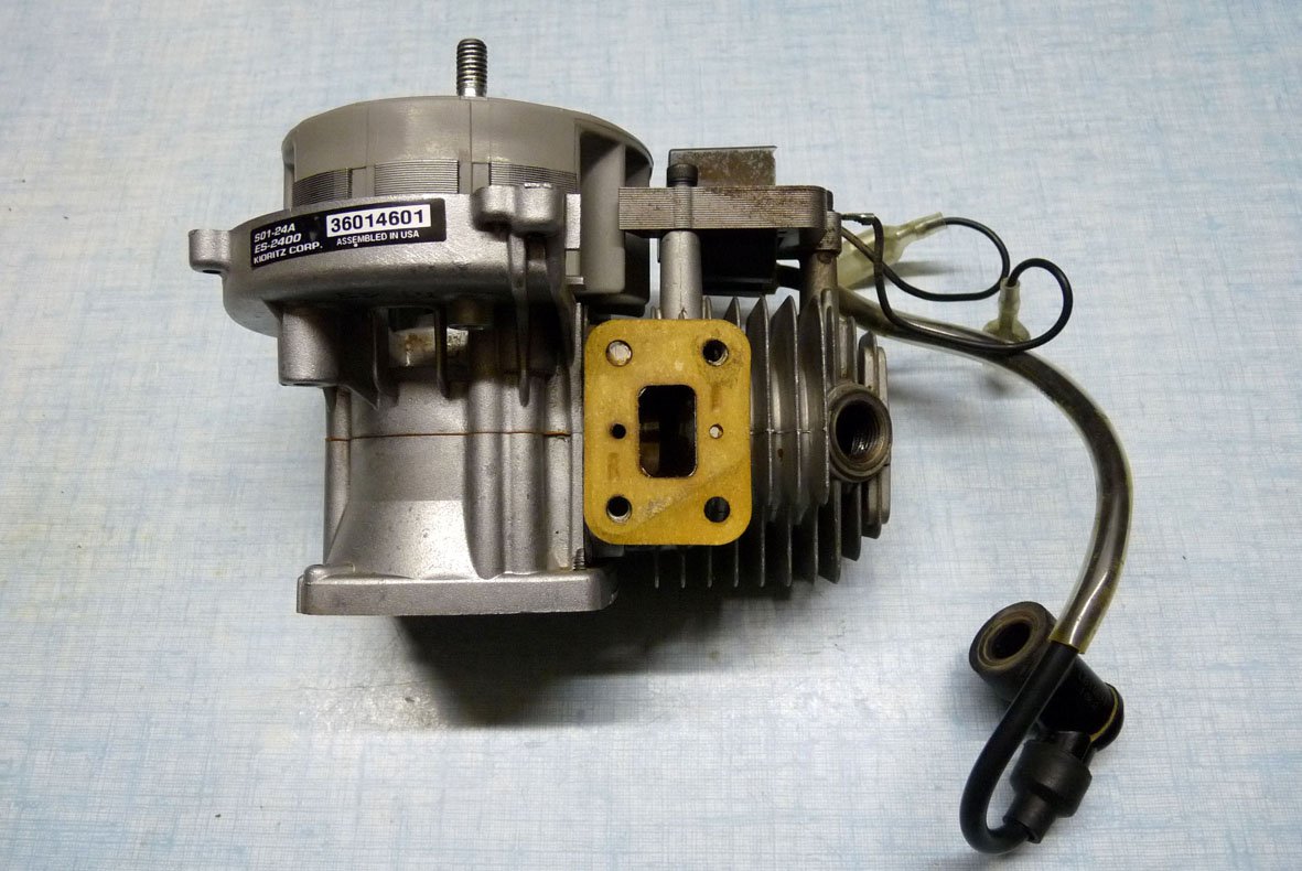

Mon aspirateur de feuilles m’a lâché. Quand je tire le lanceur, c’est très dur. Quand un allumage se produit, ça part en arrière et la poignée me saute des mains. J’ai tout démonté et je n’ai rien vu d’anormal. J’ai pensé que le volant magnétique s’était décalé et allumait trop tôt, bien avant le PMH. Mais il est claveté sur l’axe, ce n’est donc pas le cas.
Si je teste l’allumage en sortant la bougie de son trou, j’obtiens de belles étincelles, même en tirant la ficelle moins vite.
La bobine est moulée dans un bloc de résine, il ne sort que le fil de la bougie et un fil allant à un interrupteur pour arrêter le moteur.
Je me suis alors demandé s’il n’y aurait pas dans cet abominable bloc, un rupteur électronique secret qui produirait l’étincelle au bon moment et qui serait mort comme tous les systèmes de notre époque qui ont fonctionné un certain temps (l’appareil a 10 ans de bons et loyaux services).
En fait, je suis dépassé, j’entrave que dalle, que nib, que pouic. Je vais donc faire l’emplette d’une bobine neuve pour remplacer la vieille.
Mais je suis persuadé qu’une ou deux sommités bricolistiques de notre forum (dont l’éventail des connaissances a fait l’admiration de la Toile francophone) sauront éclairer ma lanterne.
Merci d’avoir lu jusqu’au bout.

L’appareil est un Echo ES-2400 qui a 10 ans. Moteur 2 temps. La panne était présente quand j’ai voulu m’en re servir après quelques jours. Le lanceur était dur, comme si les compressions étaient devenues importantes (c’est peut-être subjectif), par moment la poignée me sautait de la main. En retirant la bougie, ça devient complètement libre, pas de dur ou de frottement.
Je n’ai pas constaté de prise d’air au carbu. Le volant était solidement fixé et claveté. La bobine aussi, la seule possibilité de réglage est l’entrefer qui était de 0,3 avant démontage.
L’allumage est indéréglable.
Ce qui m’étonne, c’est l’avance à l’allumage, j’ai mesuré 59 ° entre le point qui produit l’impulsion électrique et le PMH. J’ai estimé que l’impulsion électrique se produisait au moment de l’inversion du flux dans la bobine. La résistance du secondaire (bougie) est de 11 k ?.
Quelqu’un a-t-il une idée de l’avance à l’allumage sur ce type de moteur ?

C’est un " Tilotson "
Ces tout petits carbu n’ont pas de cuve et fonctionnent avec la dépression du carter inférieur pour pomper l’essence
C’est un montage avec des membranes
Faite l’opération que je vous suggère au dessus et ensuite nous aviseront en fonction du résultat

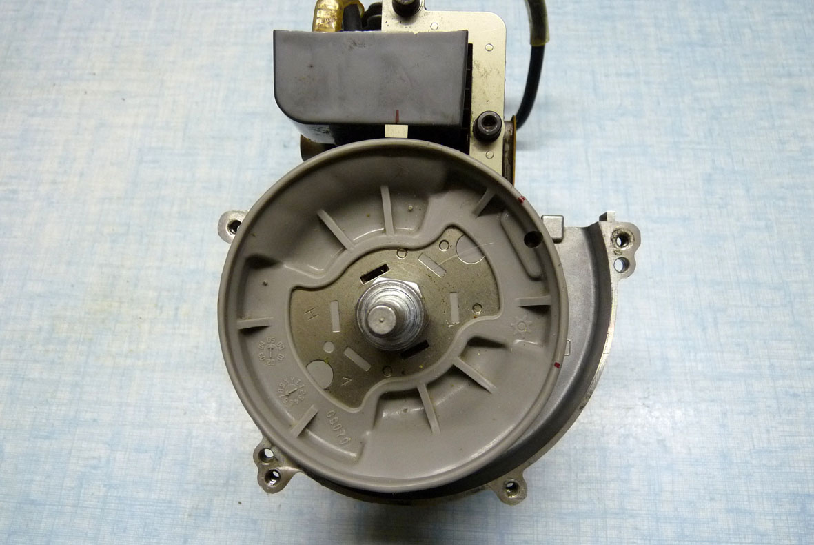

Pour mesurer l’avance j’ai procédé comme suit : pour le PMH on voit le haut du piston par le trou de la bougie. Je le mets en haut et je fais un repère sur le volant.
Pour le point d’allumage j’ai estimé que l’impulsion se produisait lorsque le pôle central de l’aimant passait entre les pôles de la bobine, c’est à dire lorsque le flux s’inverse dans cette dernière.
Le pôle central est un Nord et les extrêmes des Sud.
Je fais une autre marque sur le volant. Ensuite je mets un petit bout de fil électrique cintré entre les repères, je coupe à longueur, je redresse le fil et je le mesure : 44 mm.
Diamètre du volant 85 mm, d’ou circonférence 267 mm. L’angle est donc 44/267 de 360 ° soit 59.3 °
Je ne peux pas mesurer le déplacement du piston car le trou de la bougie est sur le côté. Je retiens l’idée de la panne de carbu, c’est le système à membranes classique. Ou alors il n’y a pas de panne du tout, je suis parti sur une fausse idée.
Je vais mettre un photo.
Je persiste avec mon idée de l’essence qui n’allume pas.
Deux photos
