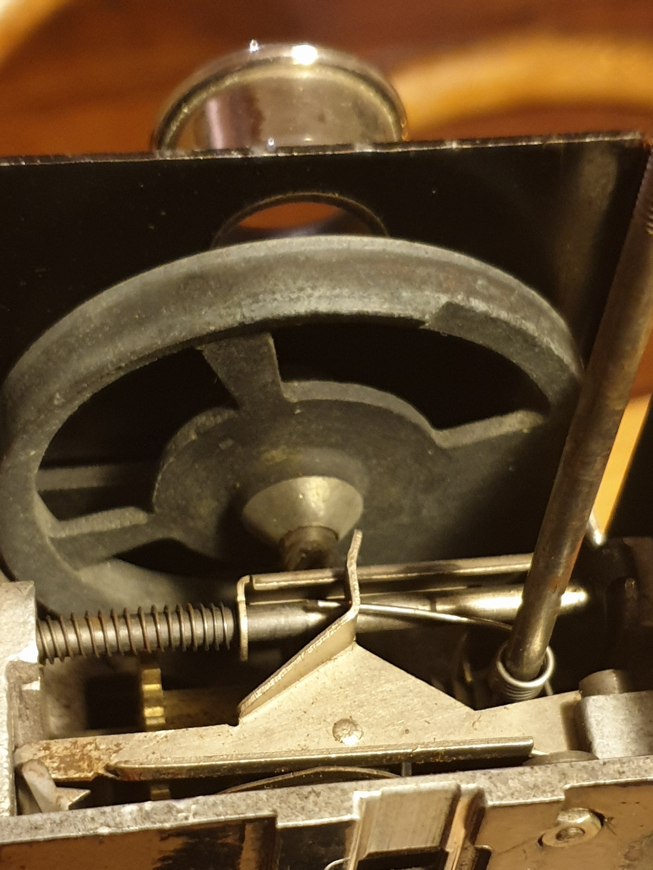

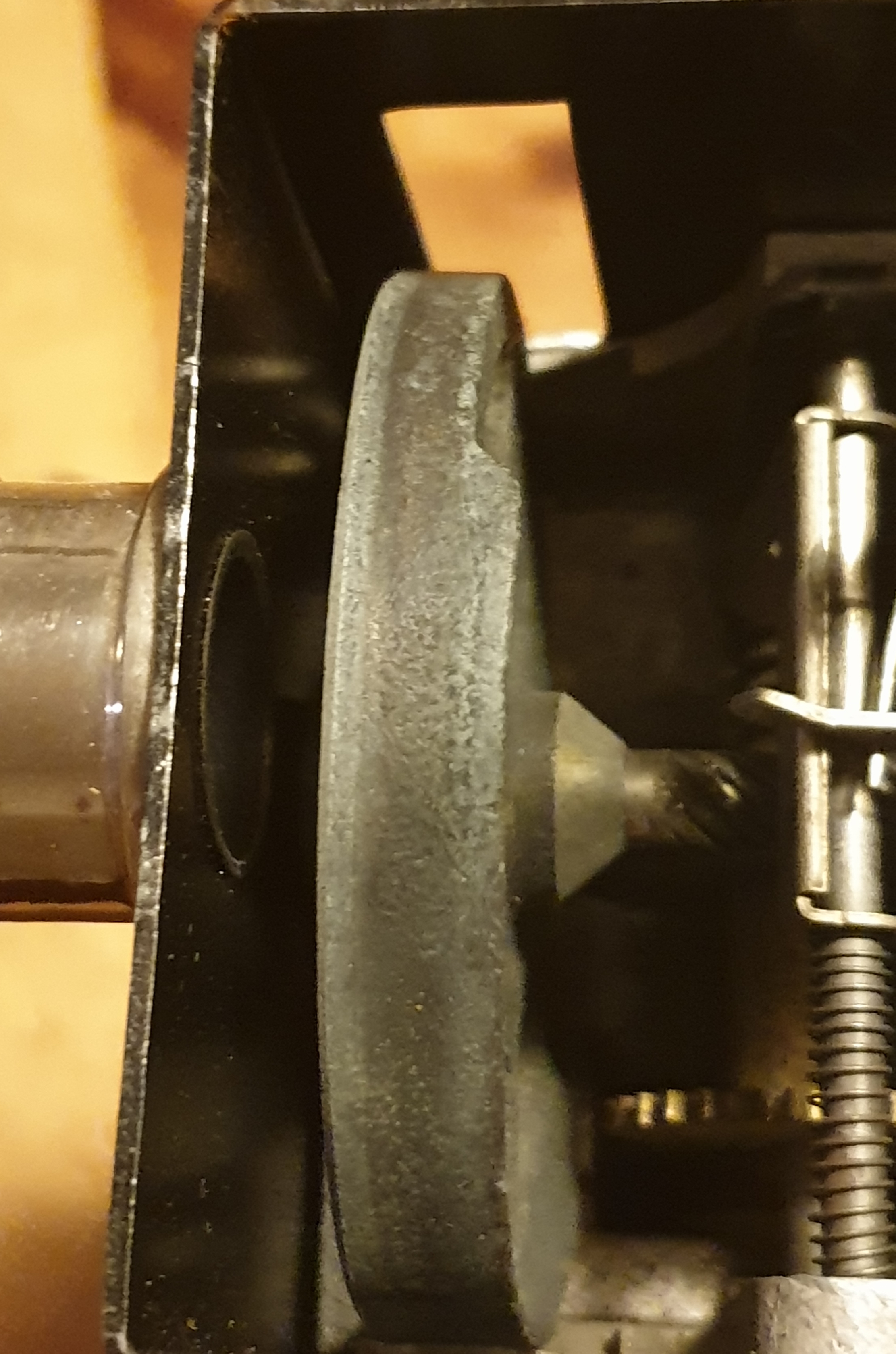

Salut Alexandre,
Mais il est parfait le volant obturateur du Pathé Baby, regarde :
Et il tourne comme une horloge, j’ai fait une supposition dimanche soir mais je n’avais rien démontré, donc ne t’inquiètes pas “préventivement” pour cela.
Reste toujours mystère du trou rectangulaire ?
PS: Voir le sujet “Retour de brocante” du week-end passé, j’ai acheté le Pathé Baby présenté pour Alexandre, mais il est encore chez moi.
Salut! Merci Henri-Louis. Oui on voit très bien qu il est en parfait état. Comme tu dis, reste plus qu’à comprendre l’utilité de ce trou rectangulaire… si quelqu’un a une idée, elle est la bienvenue.
Peut-être était-ce pour pouvoir positionner le volant obturateur, mais pourquoi?
C’est peut-être un essai de motorisation qui n’a pas abouti, par avec un galet de friction en caoutchouc qui devait entrainer le volant de l’obturateur ?
C est une idée oui! C est vrai que c est meme fort probable. Ou peut etre que ca a abouti mais qu ils l ont redémonté par la suite
