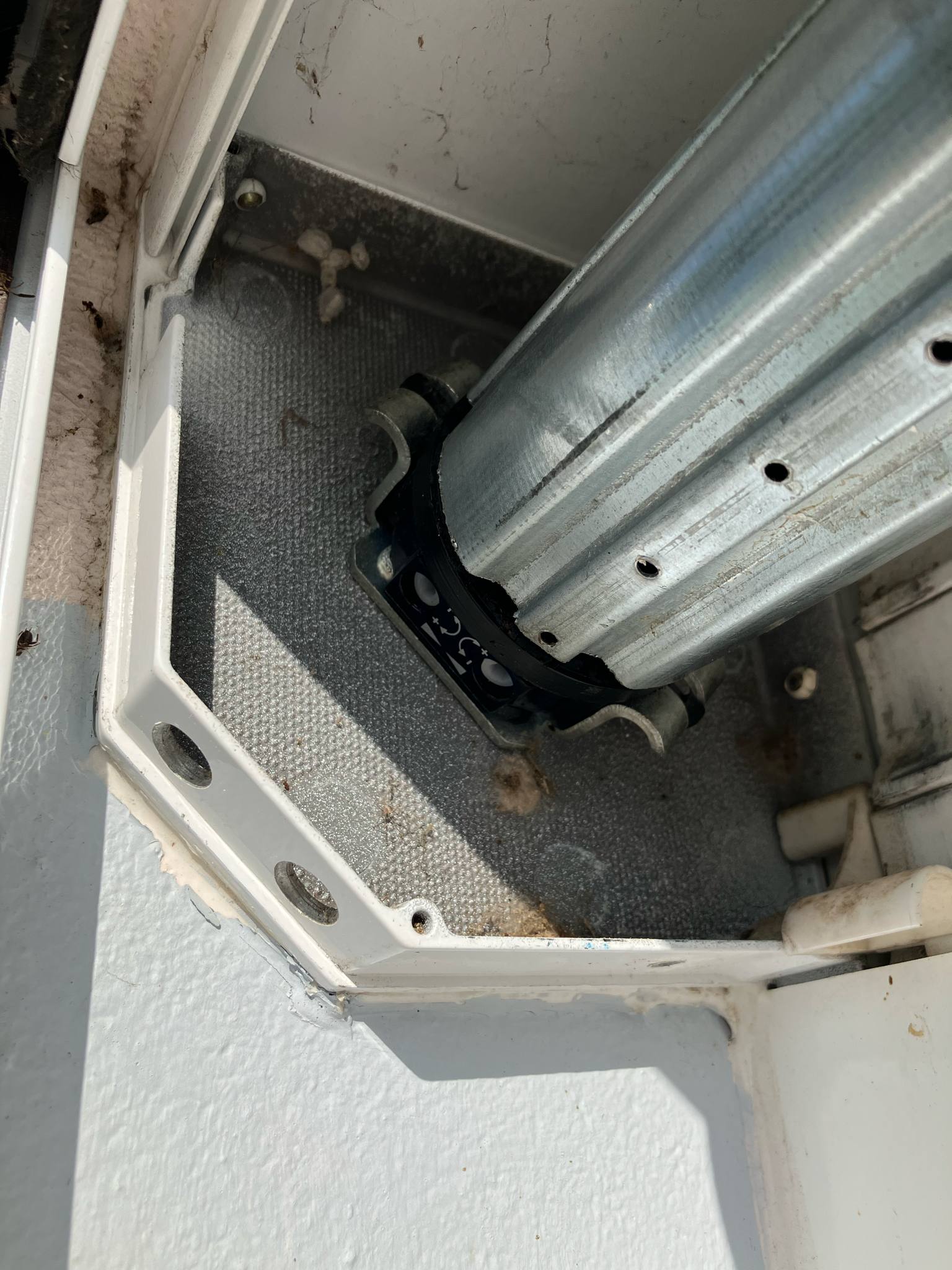

Bonjour, en fait les goupilles étaient bien au niveau des 2 agrafe noir, je pensais aussi et je pense toujours que c’est la solution, mais je n’ai pas suffisamment de jeu à droite pour parvenir à les sortir de leurs encoches en acier.
Vidéo ou j’essai de déloger les agrafe noir

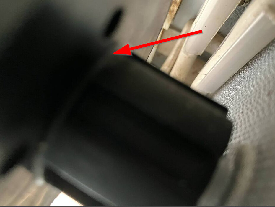

voici le côté droit filmé et en photo, c’est assez dur d’avoir une bonne vue de cet angle.
Donc il y aurait une toute petite bague planquée entre le mur et le rotor noir ?
je vais essayer avec un plus petit tournevis.
je reviens vers vous. merci et bonne soirée

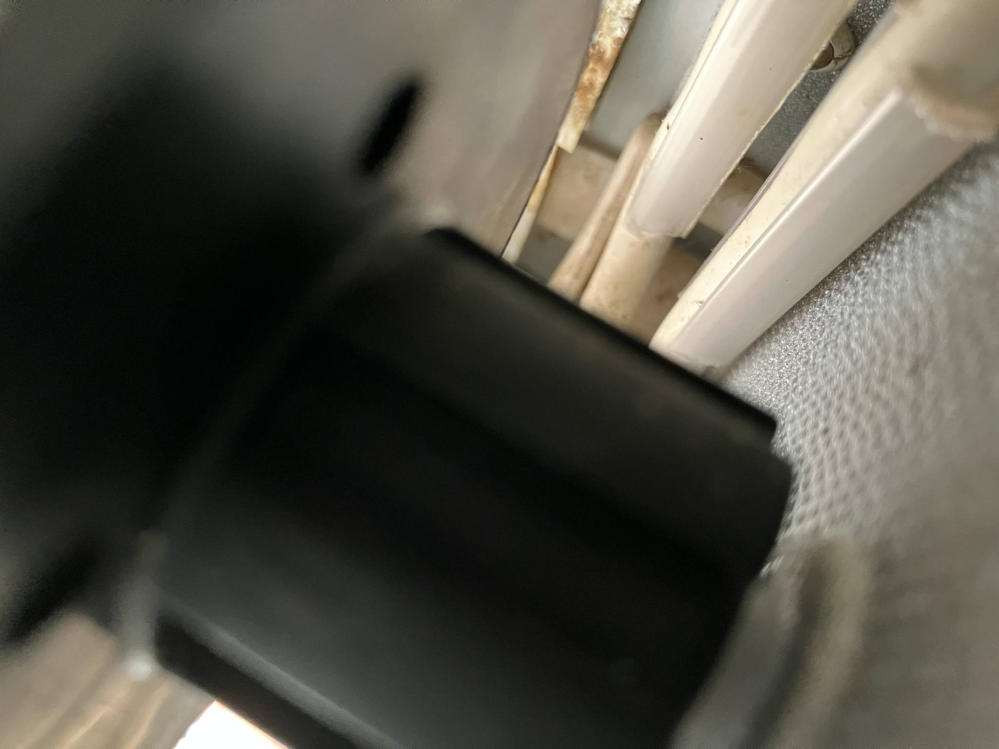

J’essaie tant bien que mal de localiser quelque chose qui pourrait être enlevé du côté droit, mais je ne sens rien en passant mes doigts, et rien au tournevis… premiere fois que quelque chose me resiste autant ! :slight_smile: Ce volet va me rendre dingue.
Regarde avec un miroir sur le coté
l’axe noir avec des créneaux doit pouvoir coulisser
Dans la vidéo (à 6 s) il y a un trou dans le tube acier juste au bord.
Regarde s’il y a une vis au fond du trou.
souvent une empreinte creuse d’une vis sans tête
sans être sûr à 100%

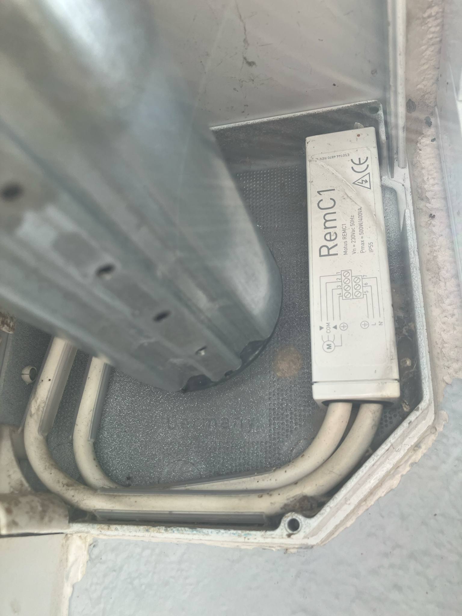

une des photos laisse supposer la présence d’une fenêtre coulissante devant ce volet

et ce qui m’inquiète, c’est que tout le volet soit un ensemble encastré… Je trouverai ça hallucinant de ne pas pouvoir intervenir sur une piece aussi simplement que de tout casser.
et vous savez comment ça s’enleve ? est-ce complexe ?
merci
Même situation chez moi, il a fallu démonter une flasque du coffrage pour déposer l’ensemble axe-moteur.

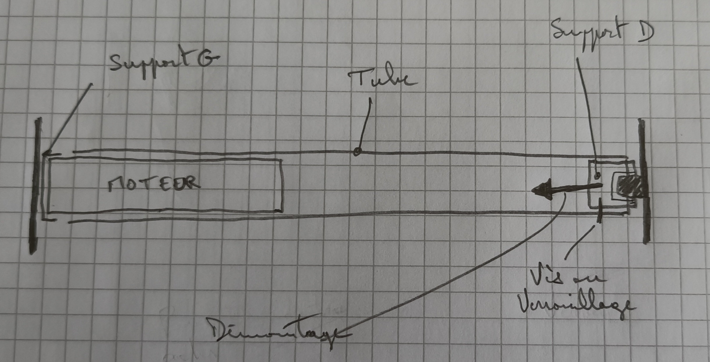

Bonjour , avez vous essayé cela :
Déverrouiller le support plastique Droit en retirant une éventuelle vis ou verouillage plastique.
Repousser ce support dans le tube
Sortir le tube.
Si ca n’est pas possible, couper le tube un peu apres le support D
Mais aller jusqu’à demonter le flasque non non ne faites pas cela
Toutes ces pieces supports tube etc etc sont disponibles dans pas mal d’endroit, au pire donc, couper le tube.

Cette pièce la ne pourrait elle pas s’ouvrir en deux et se deposer ? afin de laisser la place d’un mouvement du tube sur la droite ?
Bonjour Stef86,
merci pour le Schéma,
Du côté droit, je n’y trouve aucune vis, et lorsque que je passe un Tournes vis dans chaque petit trou du tube, il n’y a pas de fond, car je tombe directement sur le plastique noir qui se trouve inséré dans le tube alu.

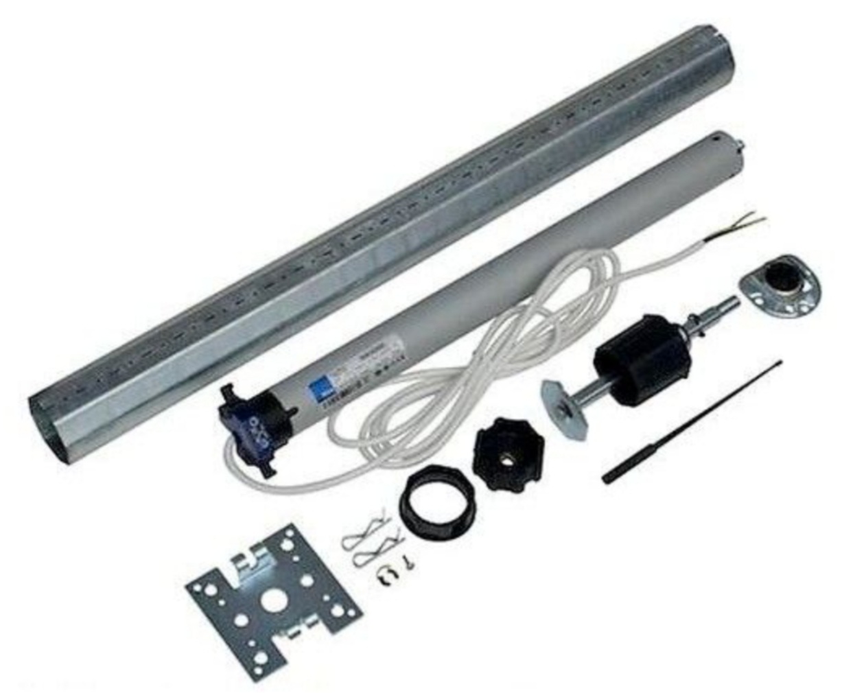

Sinon si vous savez d’où proviennent les ensembles volets / fenetres ( fabricant ) les contacter pour informations éventuelles.
Vous allez perdre du temps sur le 1 er volet , mais si les autres sont montés pareils apres ce sera simple.
Il y a ca dont le support moteur ressemble :

Sinon on dirait qu’il y a un genre de circlips dans une gorge. Si c’est le cas en l’enlevant la pièce doit coulisser vers la gauche et permettre le démontage.
