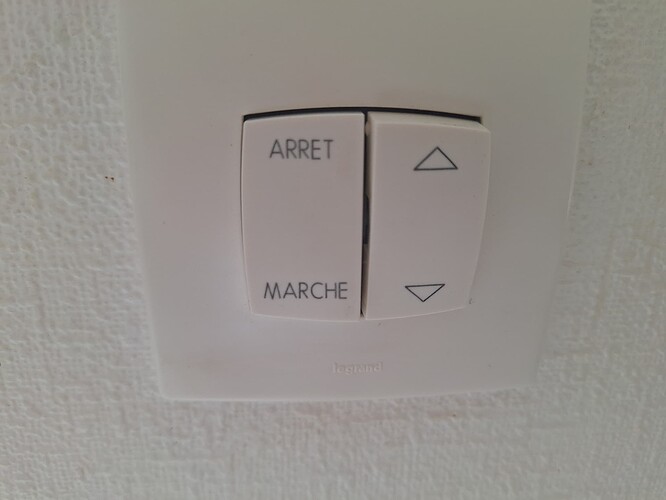

bonjour
mon volet roulant ne s’arrête plus en position haute (commande par interrupteur 4 positions -marche-arrêt-montée-descente) et il ne possède pas de vis pour le réglage des fins de course.
Comment s’effectue le réglage en position haute ?
merci

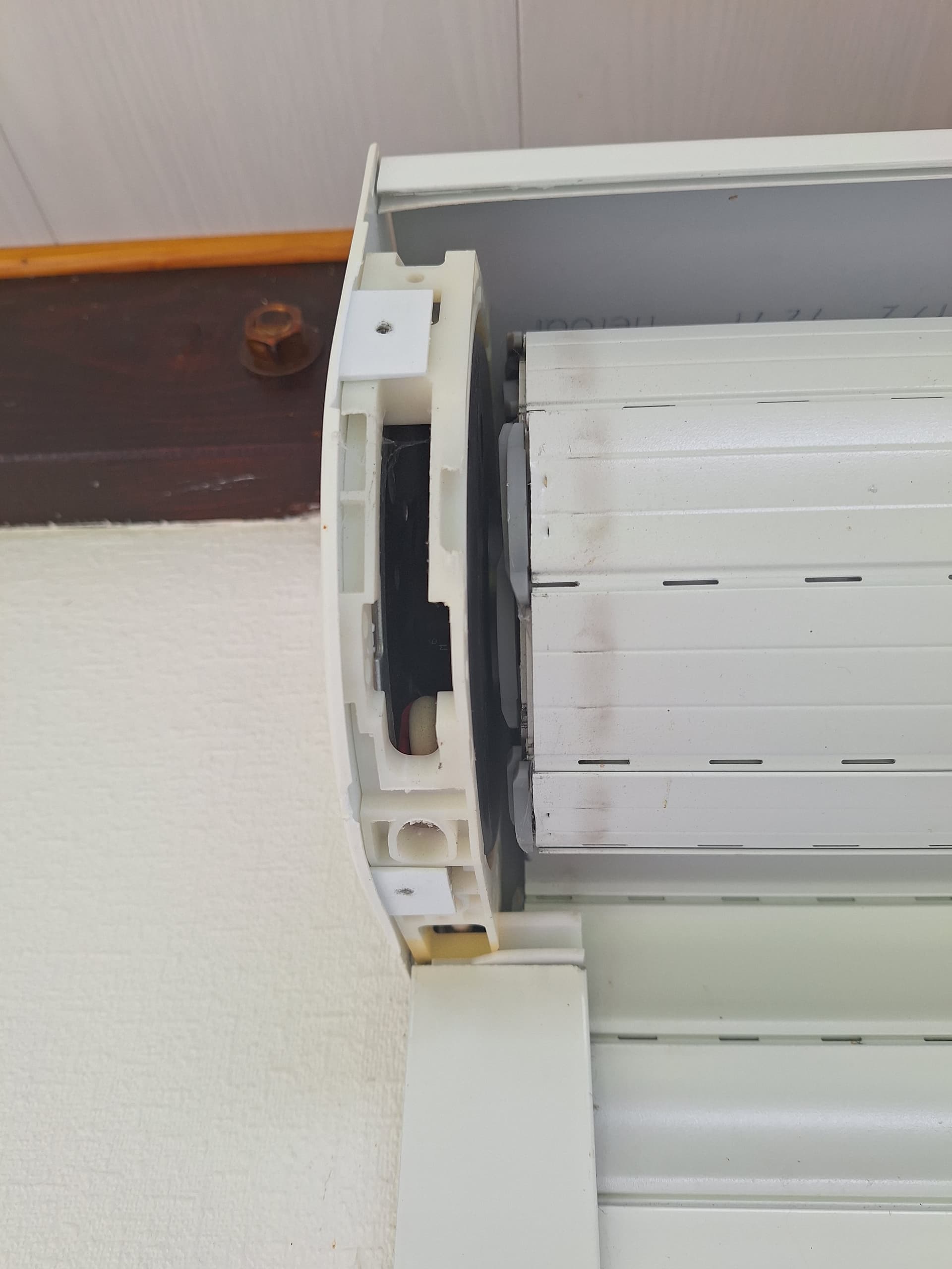

J’ai eu exactement le même problème avec un moteur Somfy. Le fabricant a indiqué à l’installateur de placer des butées mécaniques invisibles (vendues en option) pour résoudre ce problème connu. Le placement a nécessité le démontage complet du volet. C’est possible parce que les moteurs en question comportent un limiteur de couple qui arrête le moteur en cas de blocage du volet.

bonjour
merci

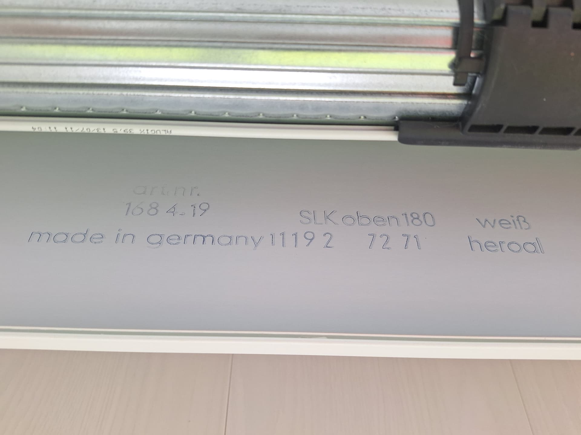

le volet de marque Heroal n’a pas à mon avis de limiteur de couple pour les fins de course.
Lorsque je l’ai installé il fallait faire (je n’en suis pas certain) des manips avec l’interrupteur pour régler les fins de course mais je ne me rappelle plus lesquelles.
Il faut commencer par voir si votre modèle a des butées de fin de course.
Comparer le volet qui ne s’arrête pas avec un autre qui fonctionne bien, pour voir si la butée est partie sur le premier ?
