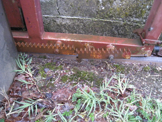

J’ai découpé un morceau de rail d’environ 20cm et j’en ai fait une sorte de gâche à bascule qui bloque le portail en position fermé.
Dès que le moteur est alimenté, il lève le morceau de rail et débloque le portail, tout est mécanique.

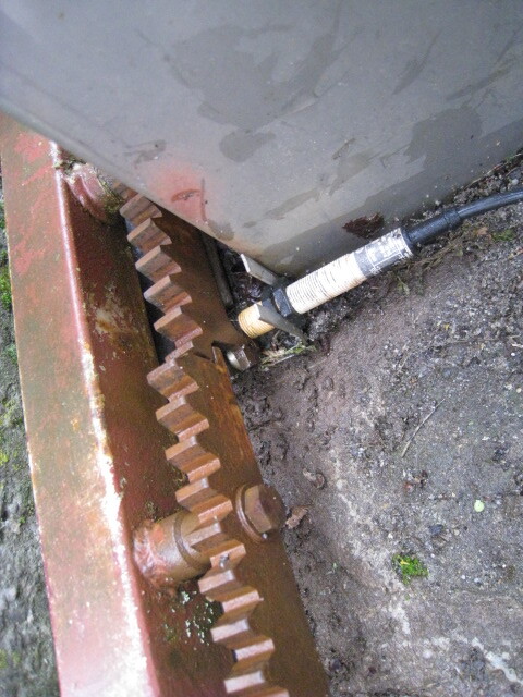

En fin de fermeture, un capteur (c’est le seul) détecte le basculement de la gâche et coupe l’alimentation, la carte électronique est ainsi à l’abri des surtensions et coups de foudre.

Détail du rail articulé qui fait office de gâche :
IMG_3014 ![IMG_3015|375x500]
La tige qui dépasse permet de débloquer le portail avec le pied, on peut alors l’ouvrir à la main.
Le détecteur unique de fermeture en position fermé :

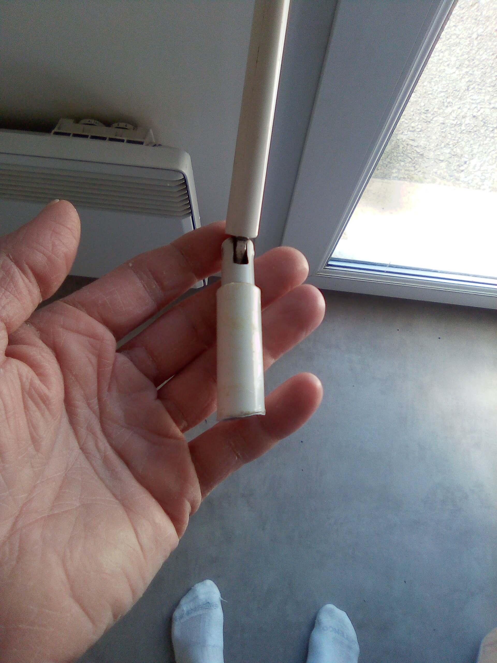

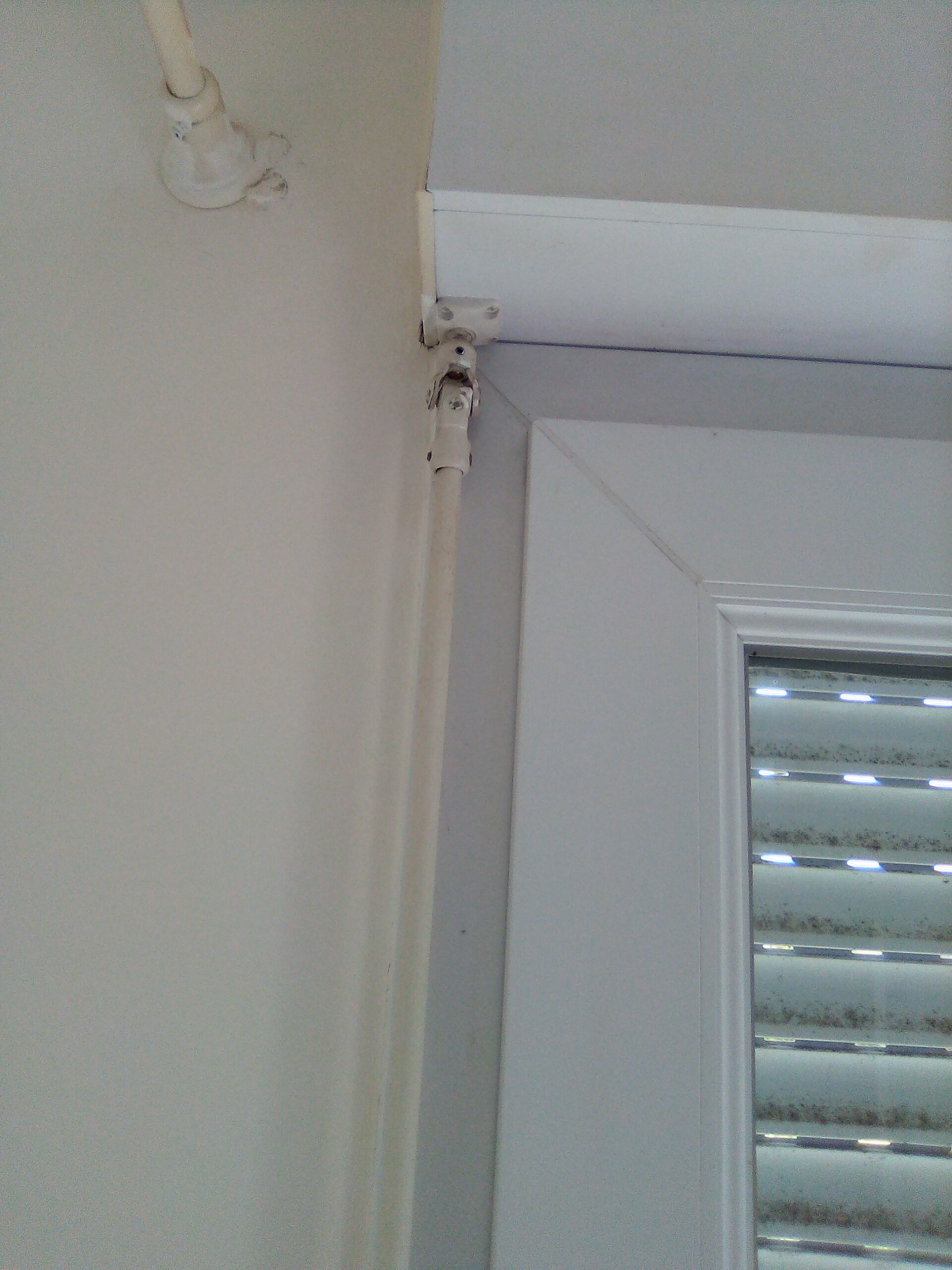

Bjr .je profite de ce message pour avoir votre avis.j ai trouvé une entreprise pour changer les manivelles de mes volets .je voudrais profiter pour effectuer un entretien du mécanisme dans le coffret.que me conseillez vous ? merci.
Bonjour Moooa
Les tringles ont pris du jeu?
Si tu fais changer les tringles, Il faudrait aussi remplacer les rotules, car elles finissent par lâcher
Volet intégré avec la fenêtre?
Il est possible d’ouvrir le coffre?
Les volets coulissent bien?
Si cela fonctionne bien, il n’y a pas de maintenance à faire, les coffres sont souvent clipsés, difficiles à ouvrir et qui gardent des traces d’ouverture ensuite.
Un nettoyage de lames coté intérieur et des glissières peut être fait
Merci.le coffre ne semble pas démontable.pas de problème pour ouvrir ou fermer les volets.
